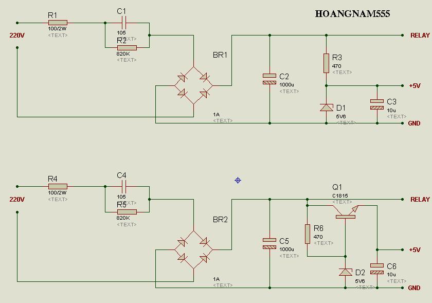

Cần giúp mạch hạ áp dùng tụ
Bạn cho mình tham khảo cái mạch được không? Mạch mình làm relay đóng cắt bình thường nhưng tuổi thọ không cao lắm (mới được 3 tháng đã bị hỏng).Nguyên văn bởi hoangnam555 Xem bài viếtEm làm nó chạy đc 2 cái relay rồi anh à,nhưng ko phải mạch này mà tương tự như thế,vừa nuôi relay vừa nuôi IC và led.
Lắp vậy zener đi rùi cũng nên, cần trở trước nó nữaNguyên văn bởi thanh_dt Xem bài viết[ATTACH=CONFIG]37041[/ATTACH] mình đang cần mạch nguồn theo kiểu này để nuôi mạch, không hiểu sao đo áp ra tại A cứ trên 20V dù có zener gắn vào (tải là mạch thu hồng ngoại => 4013 dùng để đóng mở 1role 12v, bạn nào biết thiết kế lại giúp mình cái mạch nguồn này với, cảm ơn mọi người!

R6 thay bằng 680-1k nha,cần tăng dòng thì thay tụ.ĐT: 0972 20 58 68

Để mình test thử xem sao, mạch dưới là mạch có đệm dòng phải không bác? Mình muốn 12V thì dùng zener 12V được không? zener cần loại công suất cao không bạn?Nguyên văn bởi hoangnam555 Xem bài viết[ATTACH=CONFIG]40776[/ATTACH]
