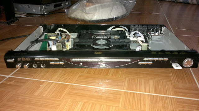

        Các bác giúp em với, nhà em có cái đầu PDC EVD-308A. Mẹ em xem phim trên USB để tạm dừng từ sáng đến tối về em sờ USB nóng ran đèn hiển thị nhảy loạn lên, em tắt đi bật lại thì ko lên hiển thị. Tắt bật nhiều lần thì lên, nhưng giờ nó chạy cứ nóng nóng thì lại khởi động lại mà tiếng thì bị rè rè. Em đã tháo ra đo nguồn ra từ bo nguồn ổn định chỉ riêng e đo 2 con đi ốt 1 con 3,3v 1 con có 4v thôi. Các bác hướng dẫn em cách khắc phục với ạ, em đa tạ các bác.. !!!
        Thông số em nó như sau:
        Bo mặt DVD-303A
        Bo nguồn SÚOER H2013
        Bo chính ET-920C
        ROM cFeon EN25T80
        Hình của em nó đây ạ:
