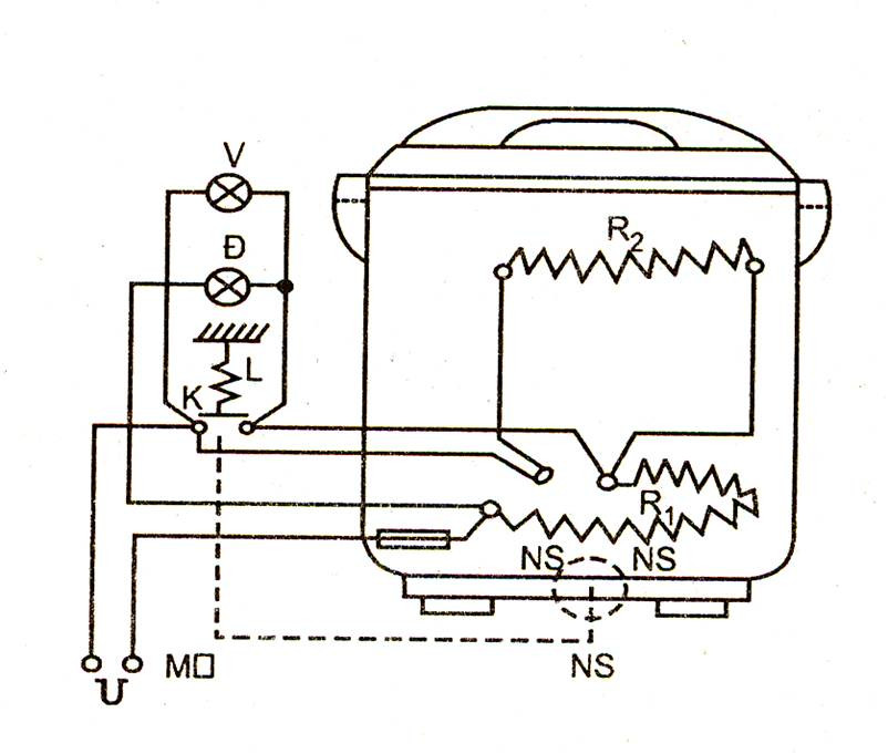

bạn ơi nhìn kĩ nhé nó sẽ có 1 công tác ở gần cái cần gạt đó
có 1 công tắc giúp ngắt nối tiếp hay k
khi nồi cơm đến nhiệt độ 135oC zơ le từ sẽ nhảy.cần gạt sẽ nảy lên chạm vào cái công tắc và sẽ ngắt 1 trong 2 đèn
nói chung mình k bít diễn giải..
nó có 1 công tắc nằm trên 1 trục với zơ le từ
hì
mình thì hiểu nhưng để diễn giải thì phải vẽ hình ra.
bạn vẽ hình sơ đồ đường dây của 2 đèn sẽ hiểu ngay
khi ở chế độ hâm thì đèn warm có nguồn lửa và mát (tạm gọi là như vậy) đi vào rõ ràng nên sáng; còn đèn cook 2 sợi nguồn của nó CHỈ NẰM TRÊN MỘT ĐƯỜNG LỬA HOẶC MÁT nên không có nguồn điện đi vào, cho nên đèn cook không sáng
Có phải như mạch này ko a ? E ko hiểu lắm lúc khi ở chế độ warm cả đèn đỏ nấu , đèn vàng đều sáng chứ a ?
Khi đó R1ntR2 nhưng do R1 nhỏ hơn R2 rất nhiều -> điện áp trên R1 và đèn Đ rất nhỏ, nếu Đ là đèn sợi đốt thì có thể nó sáng lờ mờ nên cũng có thể coi là tắt, nhưng thường Đ là đèn neon, khi điện áp chưa đến ngưỡng thì nó tắt hẳn.
