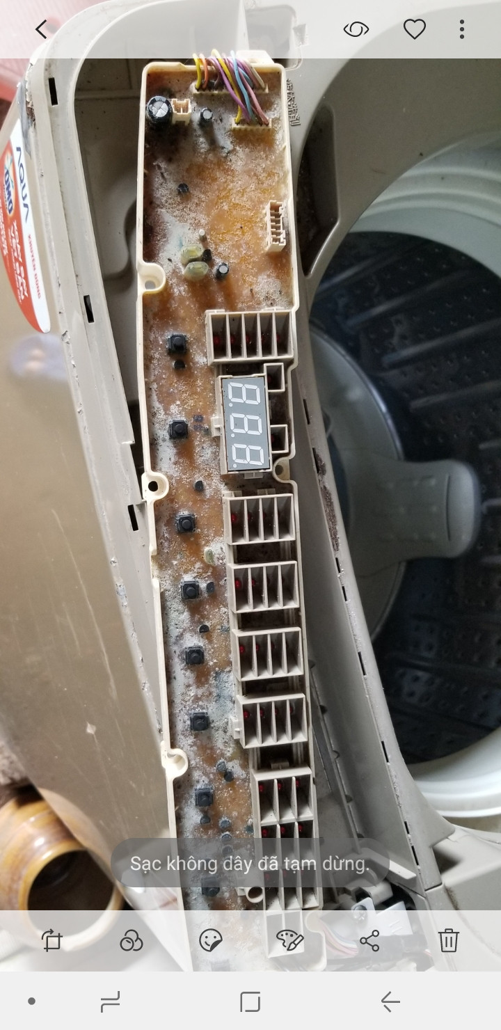

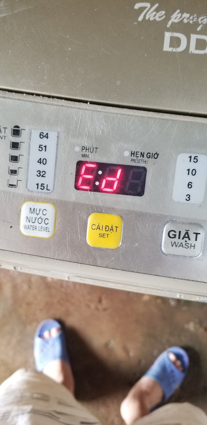

Tình hình e gặp e máy giặt AQW-DQ90ZT tình trạng bật nguồn báo lỗi ed một lúc sau tắt ngóm e đã kiểm tra dây kết nối bo công xuất nên bo sử lý bình thường e đã mua bo công xuất mới về thay vào vẫn vậy mong các ae giúp đỡ với e xin cảm ơn

Dạ e mới bật nguồn chưabấm khởi động đâu a ,nghĩa là e mới chi bấm nút nguồn thui thì nó cũng báo như vậyNguyên văn bởi Thangbpvn Xem bài viếtChào bạn. Hi
Lỗi ED khá phổ biến trên các dòng máy Aqua sanyo Inverter.
Lỗi này tập trung ở khu công suất và nhất là IC công suất, tuy nhiên không có nghĩa các chỗ khác không phải là nguyên nhân nhé.
Đầu tiên b nên xác định xem motor có ổn không, có vấn đề gì không?
Sau đó tới khu công suất, nếu bạn chắc chắn mạch xử lý vẫn tốt mà đã thay board mới vẫn bị thì chưa hẳn board công suất cũ đã hư, có thể từ motor hay mạch xử lý...
Nếu lắp vào cả 1p sau mới báo lỗi thì để ý lúc đó có phải khi motor khởi động không? Nếu được b mở máy và bấm cho nó vắt ngay luôn xem. Và b hãy mở nguồn và để im đó đừng khởi động chương trình giặt nào hết xem.
Thông tin cụ thể hãy phản hồi lại các bác nhà ta rất tốt bụng đấy à.
Và tốt nhất b nên gửi cho ace 1 vài bức ảnh chân dung em nó để các cao nhân ngắm mà giúp b được nhé.

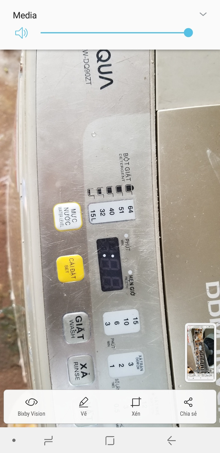

Dạ e vừamới biết cách gửi hình ảnh nên ah ,cắm điện bật nguồn được một lát báo lỗi ,e kiểm tra dây điện từ bo công xuất nên bo sử lý không vấn đề gì nên e nghĩ là bo công xuất, e lấy bo mới vm nắp vào nhưng vẫn vậyNguyên văn bởi Thangbpvn Xem bài viếtThế thì b cho 1 cái ảnh chân dung của board nó rõ xíu đi các thầy ở đây mới xem được á, và b đã đo kiểm được những gì rồi?
B xem gửi hinhình lại nhé. Chưa có bức nào post được đâu b.
Việc b đã thử cả board công suất mới vẫn thế, nếu board cs mới tốt nghĩa là phần board xử lý b có vấn đề, hoặc 1 nguyên nhân sâu xa nào đó.
Bằng mắt b quan sát thật kỹ trên board cs cũ xem có linh kiện nào đáng nghi ngờ không, nám, bạc màu, hay bị gỉ sét chân có thể do lọt ẩm vào, tương tự như vậy với board xử lý.
Phần dây kết nối ít khi gặp vấn đề nhưng k hẳn là không có nhé.
Còn nhìn chưa rõ thì m cũng chịu đó b à.
