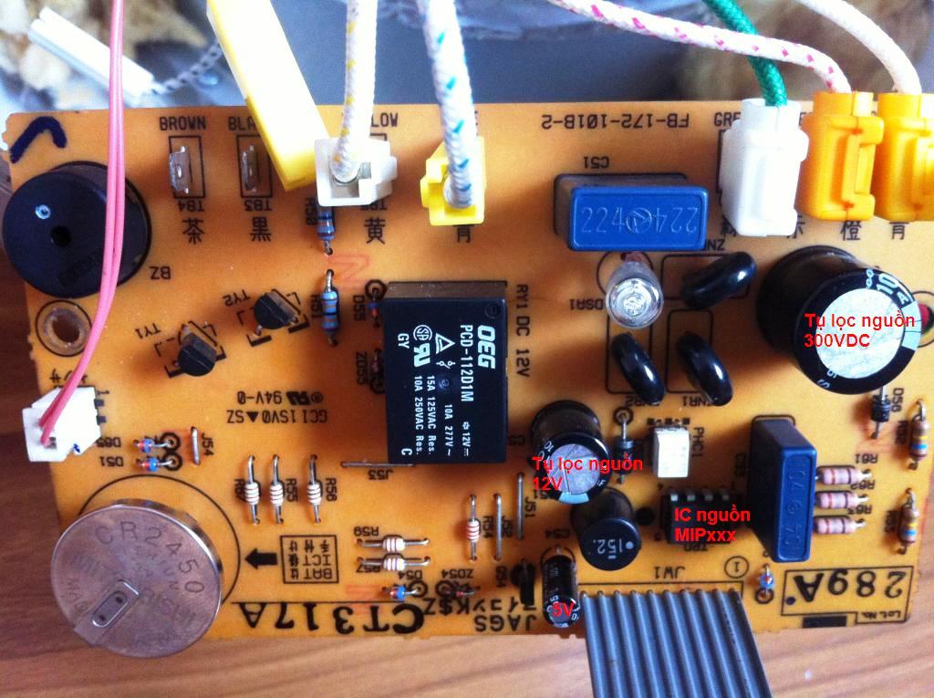

Giúp sửa nồi cơm điện
    Bạn kiểm tra điện áp trên các tụ lọc nguồn xem đã có chưa (300V, 12V, 5V). Nếu có 300V mà không có 12V & 5V là chết IC nguồn họ MIPxxx

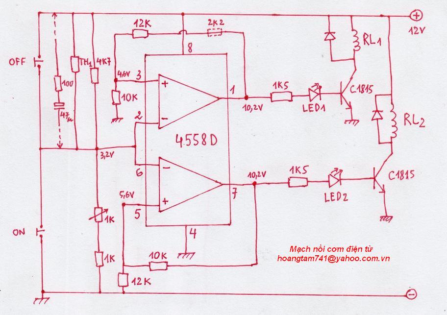

      Bác ạ.em có cái nồi Sharp thái to uỵch ,rơ le của nó nảy khi băng kép đủ nhiệt.Nhưng giờ băng kép lỗi rồi,toàn nảy sớm làm cơm sống thôi mà đi hỏi mua thì không có,lắp loại rơ le nảy do nhiệt tăng từ trường giảm thì nồi còn nhảy sớm hơn.Vậy bác có thể mách giúp em cách sửa hoặc địa chỉ mua thay ạ.Rất cảm ơn bác trước(em đã bẻ cần ,chỉnh chán rồi mà cũng không đạt ạ)
        Con mip290 của mình nó chết ko thấy nguồn 5v ra bạn à . Thay con đó có thay thêm linh kiện xung quanh ko bạn nhỉ con mip đó đắt ko bạn?
          thay ic nguồn rồi vẫn không dc hic ? chẳng biết sao nữa bạn à
            Nguyên văn bởi nguyen tuan Xem bài viết
            Cấp nguồn ngoài 12V & 5V cho chạy thử xem. Thay IC phải chắc chắn là IC còn chạy tốt chứ vớ phải con chết thay vào thì bằng nhau. Mà mạch còn đẹp vậy thì chắc chỉ chết IC nguồn thôi, mà bác đo đã có 300VDC chưa ?

ID:	1385228có nguồi 300v . nguồn 15v có luôn cái vỉ được chia làm hai phần. phần 1 là hiển thị phần 2 là cấp nguồn không biết mạch hiển thị có sao không nhỉ . Thay ic mới mà .
                  • #24
                    Nguồn 15V đã có là IC nguồn đã chạy rồi. Bạn kiểm tra xem phần ổn áp nguồn 5V cho MCU đã có chưa. Có 2 khả năng : Hoặc là hỏng phần ổn áp nguồn 5V (ổn áp bằng tranzito + zene), hoặc là chết MCU (khả năng ít hơn vì vỡ nhưng vẫn thấy hiển thị đồng hồ).

                      Rơ-le nồi thái bán mới nhiều mà, có cả loại chân tròn, có cả chân dẹt như nồi tàu, giá 10 đến 12K/hộp 1 cái.
                      Thái đó là cho Thái 1,8 lít 750 w thôi ạ.ý em nói cái nồi to 2200w cơ.em thay cả nắm rơ le loại nảy do nhiệt cao,từ tính giảm rồi nhưng chả cái nào được vì nhiệt độ con nồi này cao lắm,mấy anh rơ le ấy thay vào chỉ 5 phút sau khi đổ gạo là nảy ngay dù nước trong nồi chưa cạn
                        À thì ra nồi cơm công nghiệp (mình hay gọi thế), loại này thì chỉ có rơ-le cũ thôi, hoặc lắp mạch điện tử cho nó cũng được.

                          thả nào em ra chợ trời tìm chối chết mà không ra,hóa ra kông có đồ thay thế.bác đã từng gặp qua rồi ạ?Bác có mạch điện tử của nó không ạ?Bác có thể giúp em mạch của nó không ạ?
                            Mạch này chạy tốt (đã viết về nó ở đâu đó quên mất rồi, chỉ còn sơ đồ thôi)

                              em cẩm ơn sự nhiệt tình của bác rất rất nhiều.tuy nhiên em lại là dân điện dân dụng,món điện tử em gà lắm nên bác có thể cho em hỏi một chút,nếu có ngố quá bác bỏ qua ạ:
                              1/mạch này nó lấy tín hiệu nhiệt độ bằng linh kiện gì ạ?
                              2/có hai đoạn vẽ nét đứt :chỗ trở 100k nối tiếp tụ óa 47 mi,và chôc trở nét đứt 2k2 thì có ý nghĩa gì ạ?

                                Do như sau tụ nguồn 289v tụ 2 11v tụ 3 4v ( đã ktra đi ốt tốt). Đo nguồn trên tụ mặt hiển thi có 4v giờ làm gì tiếp bác ơi
