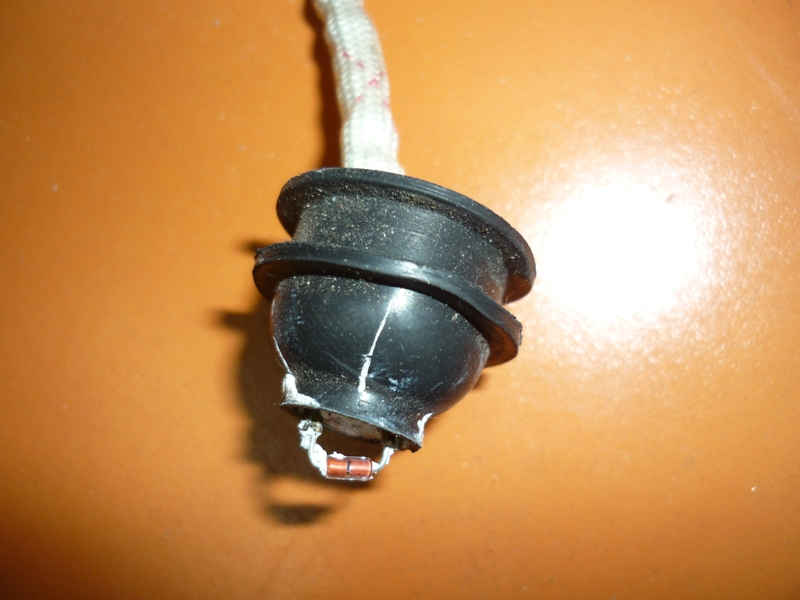

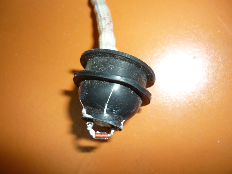

            Cảm biến nhiệt nhìn giống như con diode 1N4148 ấy, có trong bếp từ, nồi cơm điện tử, một vài loại pin của điện thoại bàn cố định không dây, quạt CPU ... Nó là con trở cảm biến nhiệt âm (nhiệt tăng thì trở giảm). Cứ lấy đại 1 con, đo ở ĐK thường khoảng 30 đến 50K, nhúng vào nước sôi đo còn 1,5 đến 1,7K là được. Thời điểm ngắt (cơm chín) phụ thuộc vào việc chỉnh biến trở 1K. Đun thử 1 nồi vừa theo dõi vừa cân chỉnh biến trở để chọn điểm ngắt hợp lí.

              Em cảm ơn bác rất nhiều!Hoan hô tinh thần chia sẻ của bác!Ý bác là linh kiện này ạ?Click image for larger version
ID:	1385367.Nó ở đáy mặt kính bếp từ đó ạ!Bác có thể giúp tất cả ai cần quan tâm cách hiệu chỉnh sau khi ráp mạch xong ạ?Nấu thử và chỉnh Vr 1k ấy ạ!

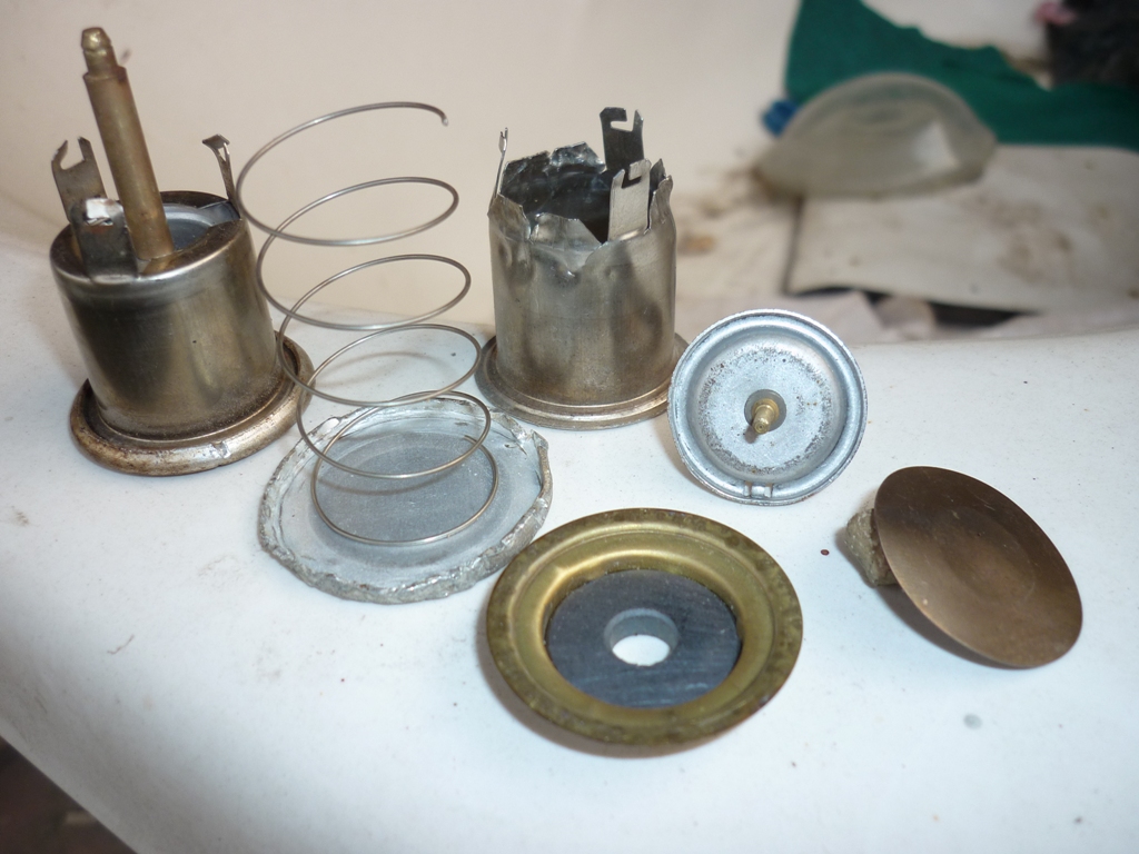

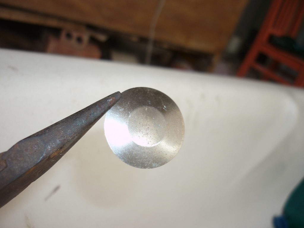

                          biết?biết mà bạn lại kết luận con rơ le tôi đang nói đến nảy do nam châm?tui có ảnh của nó đây ạ,nam châm chả tham gia vào quá trình nảy đâu ạ!Click image for larger version
ID:	1385431Click image for larger version
ID:	1385432.có cái nam châm ,nhưng nó chỉ tham gia vào quá trình hút tấm thép mang đòn chuyển động,chứ còn quá trình nhả tấm thép mang đòn chuyển động cắt điện vào công tắc hành trình là do miếng lưỡng kim màu đen cong cong đấy ạ.tôi đã hơ nó lên lửa ,khi nóng nhiều nó nổ kêu "panh"một tiếng rồi cong ngược về sau bạn ạ.để 1 lát nguội rồi nó lại kêu"panh"1 tiếng nữa rồi cong về vị trí ban đầu

                            thấy các ae trao đổi nhiều quá nên cho mình tham gia nhiều chuyện một chút nhé!mình chỉ chia sẽ với các ae 2 nguyên nhân cơm không chín thôi 1. rơle đã ngắt mà khi ăn cơm chỗ chín chỗ sống thì kiểm tra lại mâm nhiệt nó bị vênh.2. khi nóng lên hoặc đã sôi thì rơle ngắt liền tốt nhất là thay rốn mới. à ngoài ra nó còn phụ thuộc vào loại gạo nữa đó.Còn về cái rốn thì mình có nhận xét là cái rốn có nam châm khi nhiệt độ tăng cao nó mất từ tính thì nó nhã ra và ngắt tiếp điểm và đồng thời ngắt điện vào nồi

                              uh thôi em chịu bác rồi!nói mãi bác cũng k hiểu là cái rờ le nó có 2 loại:1 loại như bác nói ấy,là rờ le cắt khi nhiệt cao làm mất từ tính nam châm khiến nam châm k hút nữa và đẩy cần gạt công tắc điện.1 loại thì như ảnh em chụp đó,nhiệt đủ lưỡng kim cong lên đẩy cần.cái khó của loại lưỡng kim này là nó ở dạng miếng tròn chứ k phải dạng thanh nên không biết đường nào mà chỉnh,đi mua thì lại k có(em mất cả 2 ngày trời lang thang ngoài chợ trời Hòa Bình).chứ như rờ le loại 1 thì em sửa làm quái gì cho mất thời gian,mua 10k /1 cái(mua cả rổ cũng có) thay cho nhẹ nợ
