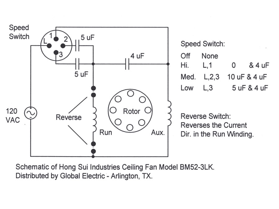

Hiện nay mình có chiếc quạt Mountain Air không hiểu sao chạy rất chậm (chỉ lờ đờ) chưa rõ nguyên do. Điều chỉnh tốc độ bằng tụ kép 5 đầu dây (trong đó có các tụ 2,0 2,5 3,0 muycrofara). Khó hiểu nên sau hồi lâu mới tìm được sơ đồ tương tự
nhưng trong này có điều không hiểu ở chỗ chả lẽ khi chạy số cao Hi thì cuộn "Run" lại đóng vai trò là cuộn đề? Mong các bạn phân tích giúp sơ đồ cũng như cách xử lý em này để đưa vào sử dụng.
Sơ đồ của quạt trần trang trí có gì bất ổn
2 cuộn dây của quạt này thiết kế giống nhau (mẫu trong hình), có thể thay đổi cho nhau được giữa đề và chạy , còn quạt của bác thì hơi khác một chút , nhưng có điều hơi lạ là nếu tụ kép 5 đầu dây thì phải có 4 tụ, nếu có 3 tụ như bác mô tả thì có 1 tụ ẩn nối vào cuộn đề bởi 1 dây riêng (?) vì tụ trong bộ giảm tốc thường là 3 tụ /4 dây , có ghi rõ các dây ra và trị số của các tụ .Nguyên văn bởi dangphihung Xem bài viếtHiện nay mình có chiếc quạt Mountain Air không hiểu sao chạy rất chậm (chỉ lờ đờ) chưa rõ nguyên do. Điều chỉnh tốc độ bằng tụ kép 5 đầu dây (trong đó có các tụ 2,0 2,5 3,0 muycrofara). Khó hiểu nên sau hồi lâu mới tìm được sơ đồ tương tự [ATTACH]87945[/ATTACH] nhưng trong này có điều không hiểu ở chỗ chả lẽ khi chạy số cao Hi thì cuộn "Run" lại đóng vai trò là cuộn đề? Mong các bạn phân tích giúp sơ đồ cũng như cách xử lý em này để đưa vào sử dụng.
khả năng quạt của bác bị chạm dây giữa các cuộn đề và chạy , nó thường hay bị ở chỗ các búi dây gối vào nhau , mà không được lót giấy , đôi khi chỉ cần tách các đầu búi dây ra rồi lót lại giấy (giấy lót chuyên dụng) là có thể phục hồi lại được , nếu búi dây chưa bị sậm màu do quá nhiệt . nếu tinh mũi mà chưa phát hiện mùi lạ thì khả năng phục hồi rất cao . điện trở cuộn đề khoảng 150-250ohm tùy theo công suất , thông thường gặp ca này thì tôi tách rời các đầu dây nối của động cơ , rồi đo kỹ coi có chạm giữa các cuộn dây không , rồi từ số đo và sơ đồ tự vẽ ra sẽ biết được mức độ chạm thì sẽ xử lý được , thông thường tách các đầu búi dây , xem xét ký là thấy chỗ chạm liền , nhất là chỗ bó dây đưa ra ngoài , do họ sử dụng ống gen cách điện (đểu) làm nóng búi dây lên khi động cơ hoạt động làm quá nhiệt gây tróc vỏ men của dây quấn .Nguyên văn bởi dangphihung Xem bài viếtCám ơn bạn Quocthaibmt đã quan tâm. Đúng rồi đấy, cái tụ 5 dây là có một đôi chung (cùng màu). Khả năng em này chỉ có đưa đi cuốn lại (mặc dù chưa thấy mùi thơm...) bởi vì R cuộn đề rất nhỏ không hiểu tại sao chỗ này?
