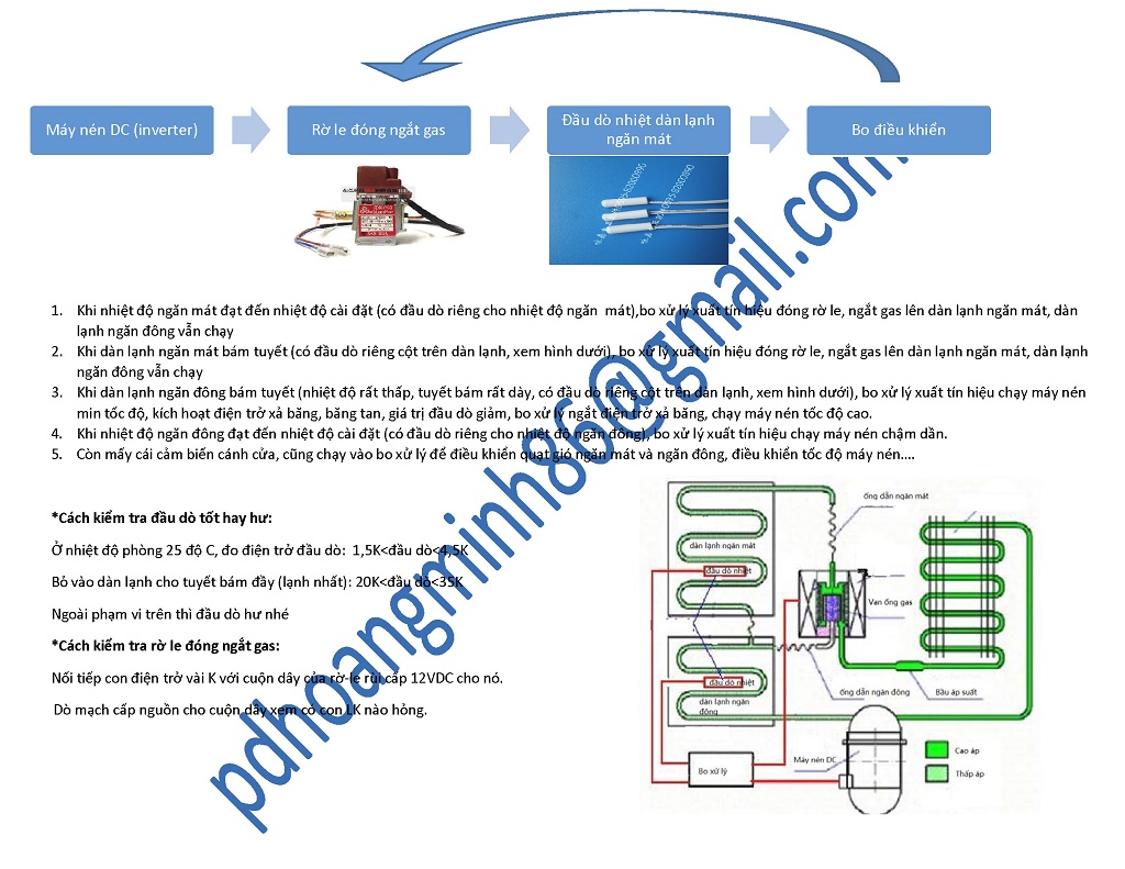

    Chào các bác, sau 1 thời gian nghiên cứu con tủ lạnh inverter nhà em, xin mạo muội post tí kinh nghiệm lên tham khảo cùng các bác
    1. Khi nhiệt độ ngăn mát đạt đến nhiệt độ cài đặt (có đầu dò riêng cho nhiệt độ ngăn mát),bo xử lý xuất tín hiệu đóng rờ le, ngắt gas lên dàn lạnh ngăn mát, dàn lạnh ngăn đông vẫn chạy
    2. Khi dàn lạnh ngăn mát bám tuyết (có đầu dò riêng cột trên dàn lạnh, xem hình dưới), bo xử lý xuất tín hiệu đóng rờ le, ngắt gas lên dàn lạnh ngăn mát, dàn lạnh ngăn đông vẫn chạy. Quạt sẽ làm tan băng dàn lạnh ngăn mát.
    3. Khi dàn lạnh ngăn đông bám tuyết (nhiệt độ rất thấp, tuyết bám rất dày, có đầu dò riêng cột trên dàn lạnh, xem hình dưới), bo xử lý xuất tín hiệu chạy máy nén min tốc độ, kích hoạt điện trở xả băng, băng tan, giá trị đầu dò giảm, bo xử lý ngắt điện trở xả băng, chạy máy nén tốc độ cao.
    4. Khi nhiệt độ ngăn đông đạt đến nhiệt độ cài đặt (có đầu dò riêng cho nhiệt độ ngăn đông), bo xử lý xuất tín hiệu chạy máy nén chậm dần.
    5. Còn mấy cái cảm biến cánh cửa, cũng chạy vào bo xử lý để điều khiển quạt gió ngăn mát và ngăn đông, điều khiển tốc độ máy nén….
    *Cách kiểm tra đầu dò tốt hay hư:
    Ở nhiệt độ phòng 25 độ C, đo điện trở đầu dò: 1,5K<đầu dò<4,5K
    Bỏ vào dàn lạnh cho tuyết bám đầy (lạnh nhất): 20K<đầu dò<35K
    Ngoài phạm vi trên thì đầu dò hư nhé
    *Cách kiểm tra rờ le đóng ngắt gas:
    Nối tiếp con điện trở vài K với cuộn dây của rờ-le rùi cấp 12VDC cho nó.
    Dò mạch cấp nguồn cho cuộn dây xem có con LK nào hỏng.
Name:	Hoàng Minh tủ inverter.jpg
    Các bác xem thêm hình nhé. Bác nào có kinh nghiệm nào hay hoặc gặp vấn đề hư hỏng cũng post vào thread này để anh em giúp đỡ.
    Bác MOD xin đừng xóa topic của em nữa, em cũng chỉ muốn học hỏi thêm kinh nghiệm với anh em thôi
    To bác hoangtam741: "Chưa gặp con tủ nào vừa chạy lốc (chiều lạnh) vừa xả băng, hai cái đá nhau nên rất tốn điện năng và không an toàn cho lốc. Người ta xả băng bằng cách đổi chiều ga (như điều hòa 2 chiều) rất hiệu quả."
    -> Bác nói đúng đó, bởi vậy nó mới có rờ-le ngắt gas lên dàn lạnh ngăn mát rồi mới tiến hành xả băng ngăn mát đó bác. Còn khi xả băng ngăn đá thì bo inverter điều khiển máy nén chạy tốc độ thấp nhất rồi, coi như không đáng kể. Cũng chẳng đá nhau gì với điện trở xả băng bác ạ.
