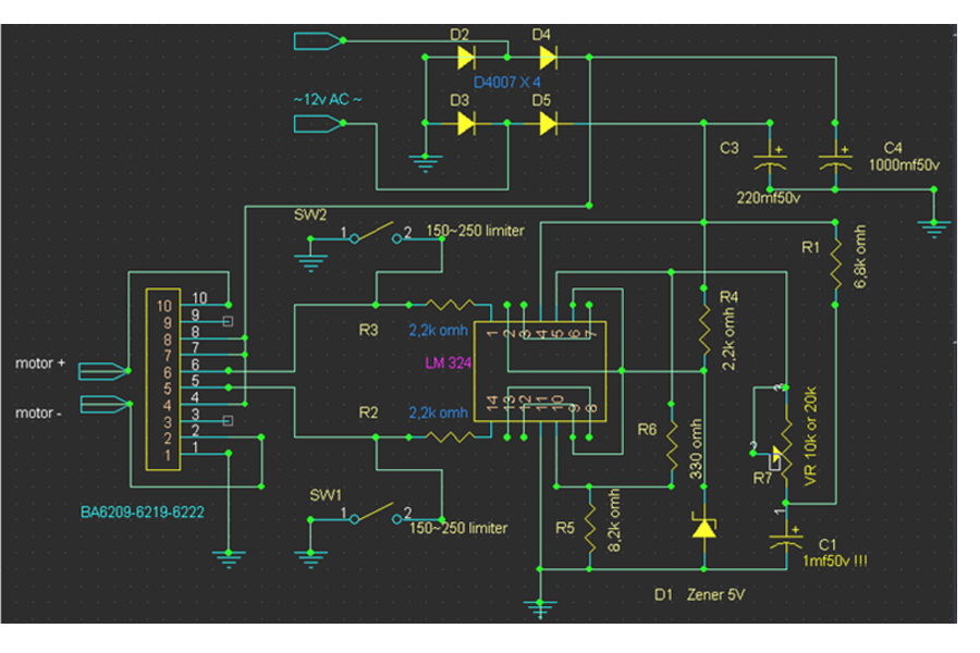

                ai kiểm đinh giùm cái mạch này, đc thì anh em làm luôn. em cũng muốn làm 1 cái để biến on biến áp thành 1 máy ổn áp ai hiểu giải thíc rõ giùm cái VR tác dụng chính là làm gì nhá . thanksClick image for larger version

                thấy họ quảng cáo là mạch của lioa dải 150-250v , em có thếm 1 thắc mắc là khi nhìn thoáng qua mấy cái mạch của bọn lioa có nhiều transistor lắm mà cái này ko thấy có cái nào
                  Đây là mạch điều khiển của ổn áp Lioa trước đây. Trong IC BA 6209 đã được tích hợp cầu H bằng transistor trong đó rồi nên không cần phải có thêm ở bên ngoài. Bạn vào alldatasheet để tra datasheet của con này thì sẽ rõ.
                  • #24
                    Mạch này đúng là của Lioa nhưng từ đời rất lâu rồi (cơ con này bánh răng thẳng, bằng đồng rất kêu). Mạch không có Autoreset nên khi đóng điện trở lại sau vụ mất điện nào đấy là rất dễ bị sốc điện.

                      Mạch có Autoreset thường được sử dụng đối với loại ổn áp dãy rộng (120V-240V hay 80V-240V) chứ còn loại ổn áp thường ( 160V-240V) thì không cần thiết.
                        vậy con VR nó có tác dụng chính là để làm gì vậy bác ?
                        • #27
                          Nguyên văn bởi superspeed Xem bài viết
                          Chức năng của Vr là để điều chỉnh chuẩn ngưỡng điện áp ra.
                          • #28
                            Nguyên văn bởi dangphihung Xem bài viết
                            oh thanks bác nhá , vậy mà em cứ tưởng nó để điều chỉnh khoảng điện áp đầu ra đáp ứng của mạch
