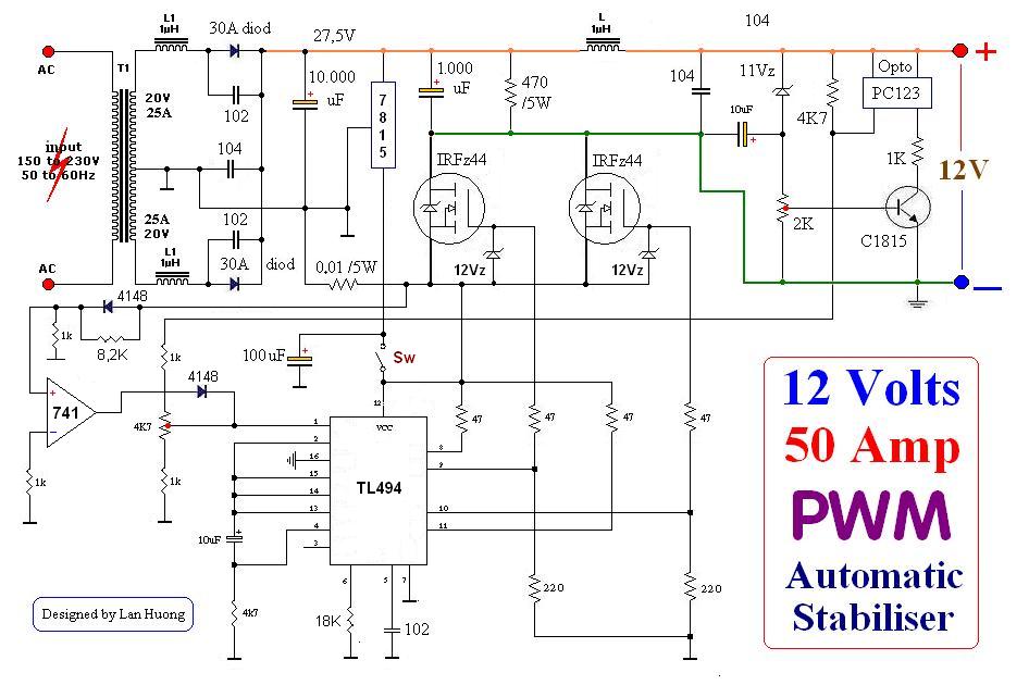

          Còn một điều mà bạn không chú ý, đó là điện áp phải ổn định 12V. Dùng cái Robot không đạt là do không có ổn áp. Khi nhẹ tải thì 14V --> chạy nóng motor --> tăng dòng và tăng tổn hao. Nặng tải thì chỉ còn 7,5 --> 8V. Đó là chưa kể thăng giáng điện áp do nguồn điện đầu vào.
          Lan Hương post thiết kế mạch ổn áp dưới đây, rất dễ lắp ráp, đã được sử dụng cho motor băng chuyền công nghiệp 30 - 35A.
          Trong mạch, biến áp cấp 20VAC đầu ra từ nguồn điện vào thăng giáng mạnh (150V --> 230VAC). Sau nắn có điện áp 27,5V / 55A.
          Mạch chạy ổn áp xung khá độc đáo với TL494 chạy PWM tần số ~ 25 KHz, điều tiết tổng trở của 2 x IRFz44 nối tiếp với tổng trở tải --> phân áp 12VDC cho tải. 11V zenner và VR 2K định áp cho C1815 hoạt động. Nếu U tải > 12V thì C1815 dẫn --> Opto tạo điện áp hồi tiếp về TL494 làm giảm độ rộng xung --> tăng tổng trở (kháng) của 2 x IRFz44 --> giảm U tải về 12V (và ngược lại). Có thể "cải biên" phần hồi tiếp này để có điện áp ra tuỳ chỉnh cho các mục tiêu khác.
          Mạch bảo vệ chập chạm dùng LM741 , khuếch đại điện áp trên 0,01 Ohm / 5W. Khi dòng chập trên 52,5A thì LM741 điều khiển TL494 cắt xung PWM --> dòng ra xuống 0A, bảo vệ toàn hệ thống. Các cuộn dây L (1uH) chống sốc điện và nhiễu ngược về hệ thống cấp nguồn.
          Bộ nguồn này có độ dạt điện áp <1%, nội trở nguồn ~0,01 Ohm, sử dụng ổn định hơn hẳn Accu.
