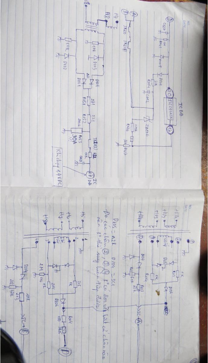

hiện tượng pan như mình đả nói ở bài trước ,là mới cắm điện thì máy chạy tốt đươc khoảng 15 phút sau dó màn hình tắt có tiếng rồi máy khởi động lại vài lần sau đó bóng đỏ chớp chớp .rút điên ra cắm lại máy chạy được khoảng vài chục giây rồi lại như củ .chỉ với con r 5,6k mình đả làm cho máy chạy bình thường mấy ngày rồi chắc chắn tốt ,nói về lcd cái này hơi mới nên ae thợ nhiều khi còn gặp nhiều khó khăn .mình nghỉ nên có 1 luồng chyên về khắc phục sửa chửa các bo lcd {không phải thay thế} để ae vào bàn luận chia sẻ kn .

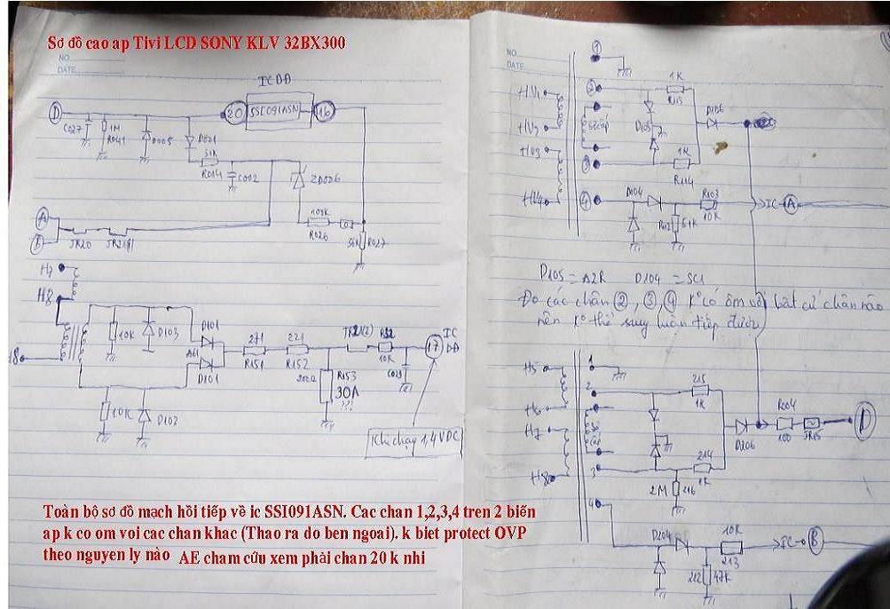

Nó là IC IC SSI091asn bác ạ, sáng nay ngồi hì hục tháo 2 cái biến áp ra để đo và vẽ lại mạch mà đo đạc k phân tích nó cuốn dây kiểu gì mạch hồi tiếp FB, OVP kiểu gì, mạch này lạ quá k giống các cao áp đã gặp bác ạNguyên văn bởi kehuydiet092 Xem bài viếtBác delete có thể chụp cái bo cao áp cho mình xem đc ko? ic dao động inverter là con gì? mình chưa làm con này bao giờ,nếu có sơ đồ thì càng tốt,để mình mò thử xem nó như thế nào.

Sơ đồ phần hồi tiếp và bảo vệ OVP, FB

Chẳng hiểu gì về cách nó lấy áp FB, OVP về các chân IC thế nào cả mà vẫn sử cho nó chạy OK từ chiều đến giờ nên vẫn cần các bác nghiên cứu mổ xẻ tiếp, mổ khi nào hêt thuốc thì em đưa ra kq của con máy này
Em nói lại cho rõ là các chân ký hiệu 1,2,3,4 của biến áp đo không có ôm( k thông) với bất cứ chân nào( Tháo BA ra khỏi main để đo), để đồng hồ tới thang 20M. Vậy các chân đó cuốn dây kiểu gì mà lấy đc áp ra các bác nhỉ

bạn dùng đồng hồ số à.dùng đồng hồ kim để ở thang Rx10k xem.Nguyên văn bởi delete Xem bài viếtChẳng hiểu gì về cách nó lấy áp FB, OVP về các chân IC thế nào cả mà vẫn sử cho nó chạy OK từ chiều đến giờ nên vẫn cần các bác nghiên cứu mổ xẻ tiếp, mổ khi nào hêt thuốc thì em đưa ra kq của con máy này

Dùng cả 2 loại bạn ạ, đồng hồ zin nhé, để x10k rồi. Thấy lạ tưởng 1 biến áp có vẫn đề nên hì hụi tháo nốt cái kia ra đo cũng thế, tháo loại này khó thật đấy bạn có cách nào tháo ra nhẹ nhàng mà k rách mạch không?Nguyên văn bởi kehuydiet092 Xem bài viếtbạn dùng đồng hồ số à.dùng đồng hồ kim để ở thang Rx10k xem.Đời bể khổ :
Mình suy luận và sửa OK rồi bạn ạ, có điều chưa hiểu hết nên muốn ae thảo luận và chia sẻ thêm. Cuối cùng mình sẽ đưa ra kq mà mình đã làm để anh em khi gặp dòng SONY KLV 22-32-40BX bị bệnh kinh điển này có thể phán đoán và tự sử.Nguyên văn bởi x_menlg Xem bài viếtmình nghĩ đó là pan kiếm cơm lên không dễ gì ai đưa kinh nghiệm lên đâu nên đừng akay quá.
Mình đã vẽ toàn bộ mạch hồi tiếp và bảo vệ ở trên ae xem và góp ý thêmĐời bể khổ :
