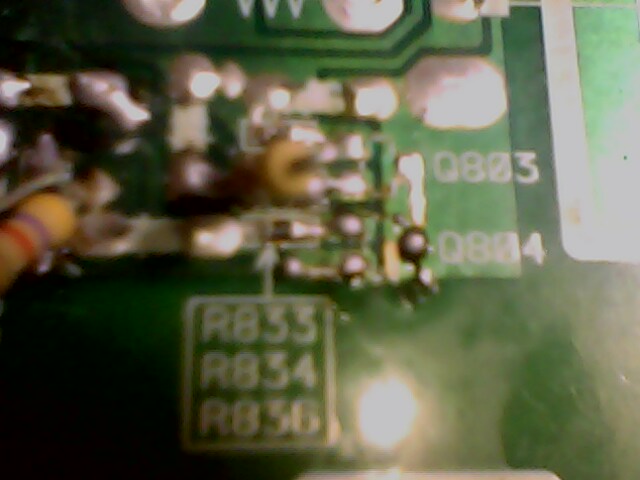

    xin diễn tả pan lúc nhận màn hình lcd 32 in không nguồn.kiểm tra thấy bên bỏad nguồn đức cầu chì,2 con điển trở 220om,2 con điễn trở dán 471,1 con k3561.thay thế tất cả thì cắm nguồn vào có đèn đỏ báo nhưng khoảng 10 giây tắt.xinh anh em chỉ dẫn cách sửa pan này
    em có kiểm tra thấy chổ điện trở dán 471 có 2 con Q (3 chân)kiểm tra thấy chiều nào kim đồng hồ cũng lên(dã tháo linh kiện khỏi main)nghi ngờ hư hỏng nhưng không biết là linh kiện gì tranzitor mòet chuẩn n hay p hay là diot.
    rất mong anh em diễn đàng có kinh nghiệm pan này xin chia sẽ.

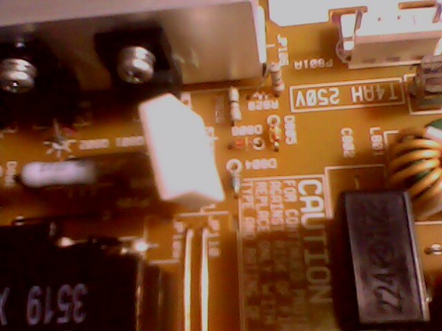

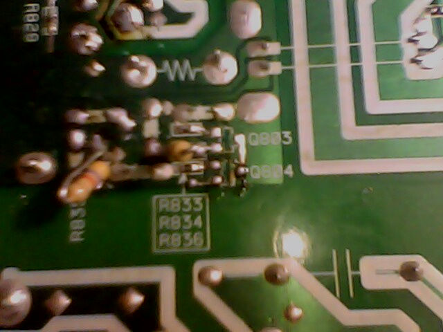

        đây là hình ảnh của board nguồn và vị trí các linh kiện hư hỏng board su dung ic ssc9500
        vi trí sảu ra hư hỏng có điện trở hạng dòng 3w 0.12
        kiểm tra rất kỹ chỉ chết 1 con k3561 tại vị trí của 2 điện trở R 220 ôm và 2 điện trở dán 471 nối vào 2 con Q803 và Q804.
          Mình không có nhiều kinh nghiệm về khoản này! Nhưng máy con lk 3 chân như bạn nói là mấy con mofet! Và cái này thường thấy anh em làm chỉ có tìm nhổ ở vỉ khác sang chứ mua ko thấy bán! Mấy em này tên tuổi nhiều khi là 1 chữ 1 số, nhiều khi là 2 chữ cái!
          Và đo kim chiều nào cũng lên thì chập là cái chắc rồi! Không thay hai con chập này thì ko chạy dc!

                xin nói thêm linh kiện 3 chân bị chết có mã là FQ 29
                chữ FQ lớn số 29 nhỏ.em từng sữa main laptop,main pc nhưng con này em không biết datasheet để thay thế tương đương.anh em giúp đỡ mình với
