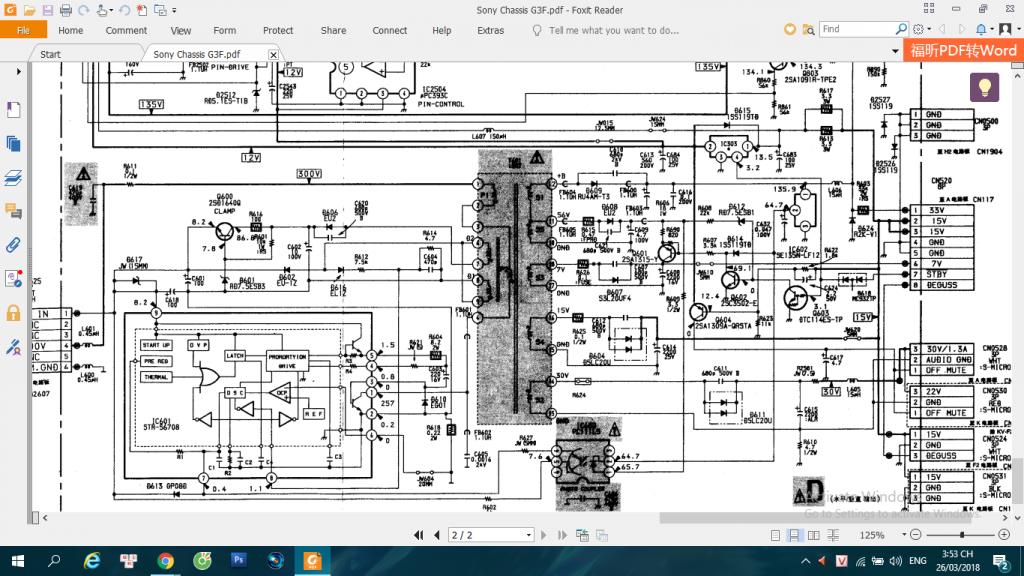

    em có sửa một con tivi Sony kv-25mf1. đã kiểm tra gần như toàn bộ các linh kiên phần sơ cấp và thứ cấp của biến áp xung chính, mà vẫn chưa ra bệnh của nó.
    Bệnh của nó ban đầu là nỏ cầu chì, hỏng ic nguồn str6709 chết một con zener 7,5v vào chân B của tran 2SD1640 và em kiểm tra luôn thấy con tran này đã toi, mong mọi người giúp đỡ mình thực hiện thành công con tivi đầu tiên trong ngành, trong đời trong lĩnh vực yêu thích ạ.
    Mấy tuần nay e đã nghiên cứu để sửa nhưng chưa hiểu nguyên ý sâu xa của mạch nên chưa được.
    em đã tháo riêng phần nguồn ra sửa, đã ngắt nguồn135 cấp cho chân B+ cao áp, đã tháo sò ngang, thay thử 2sd1640 = D1857 vì tran 2SD kia rất khó tìm, thay zener đứt 7,5v bằng zener mới, STR6709 = STR6707. Cắm điện thấy có nguồn ra thứ cấp bị yếu. B+ 135v còn 30v, đường 56v ra còn 28v, đường 7v ra 12v, đường 15v ra 2.8v, thay thử se135 và so quang pc111 mới mà bênh vẫn thế. Mong các bác có kinh nghiệm nhiều về tivi khai sáng cái tâm hồn non nớt với ạ, em xin chân thành cảm ơn!
    https://uploadfiles.io/52xuo mạch đêy ạ.

    Chào bạn! Tuy mình không phải bên ngành LCD nhưng về phần nguồn mình có thể giúp bạn được.
    Theo như những gì bạn mô tả mình có thấy bạn ghi đầu ra thứ cấp đường 7V ra 12V là bị dâng áp. Tức nguồn thứ cấp của bạn đang bị chập 1 linh kiện nào đó có thể là trở,tụ hoặc điốt...
    Theo mình bạn hãy tách các đường line xoay chiều bên thứ cấp ra và đo điện áp xoay chiều bên thứ cấp là khả thi nhất.
    Bạn có thể làm theo hình vẽ mà mình đánh dấu đỏ để bạn có hướng xử lý cho đúng nhé.

      chào bác vdk_hy2017 e đã thử làm theo bác đầu tiên em tháo các con R trước đầu ra của ngõ 7,15,30 và đó xoay chiều thì thấy là ngõ 7 là 0,5v. ngõ 15 là 1,5v . ngõ 30 là 2,8v còn ngõ 135 và 56 e ko dám vì không biết mất hồi tiếp về so quang có làm con STR nguồn bên sơ cấp bị hư ko. à mà em đo thử nguồn cấp cho chân 9 vcc của ic có 7,2v dc và 15v ac, trong khi datasheet con này vcc 8v.

        Bây giờ bạn đo điện áp tại chân quang và chân FB xem thế nào đã.

          em đã đo theo như bác bảo:
          chân số 5 của quang là 7,4v
          chân 1 của quang là 1.8v
          chân 2 của quang là 0.6v
            Vậy thì thật là vô lý khi các chân khác đều không đủ áp. Vậy sao chân quang lại có áp cao vậy bạn có thấy bất thường không.

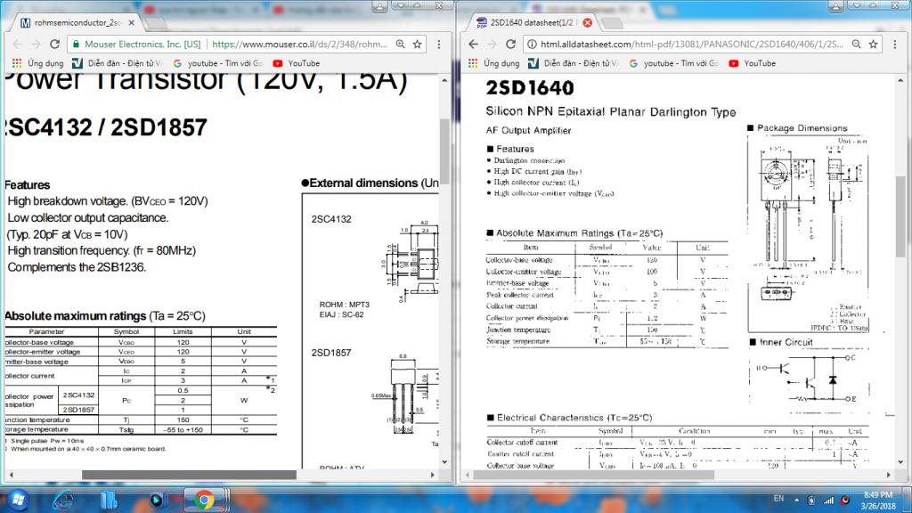

              Bác ơi em nghi ngờ con D1857 tháy cho con 2SD1640 nó không tương thích hay sao ý, con 2sd nó mắc darlington bên trong, còn con d1857 lại chỉ là tran thường nhưng nó có chỉ số gần tương đương nhau ý. Em thấy cái nguôn cấp cho chân 9 ic là từ đâu mà có vậy bác?, con diode zener ở gần đầu chân 9 kia không có tác dụng thì phải, em kiểm tra trên mạch con này bị bỏ.

                D1857 và 2SD1640 là như nhau chỉ khác nhau về cấu trúc bên trong thôi, chỉ cần bạn lắp đúng chân là được.
                Chân 9 ic được cấp mồi từ chân 7,8 của biến áp kết hợp với transistor D1857
                để cho ra nguồn từ 7-10V
                con diode zener ở gần đầu chân 9 kia là để ghim áp chống áp cao tại chân 9 bỏ đi cũng không sao vì có transistor D1857 bảo vệ rồi.
                Quá áp con transistor này sẽ cháy.

                  Thế chắc là do điện áp mồi không đủ cấp cho chân 9 IC rùi phải k hả bác (e nghỉ vậy) em đo lại chân C của con mồi là 8,2v . chân B khoảng 7,2 còn chân ra e khoảng => ic ổn áp STR hoạt động kém phải k nhỉ..
                    Không phải đâu bạn ạ. Bạn đo như vậy chứng tỏ mạch cấp nguồn ic vẫn hoạt động bình thường.
                    Bạn xem hình cũng thấy người ta chỉ cái mũi tên điện áp đó Chân C=8.6, B=7.8, C=8.2 Chân 9 IC nguồn = 8.2 bạn thấy không
                    Quan trọng bây giờ là phải có máy đo sóng để đo xem xung sơ cấp như thế nào thì mới dám khẳng định là bị ở khu nào được ban ạ.
