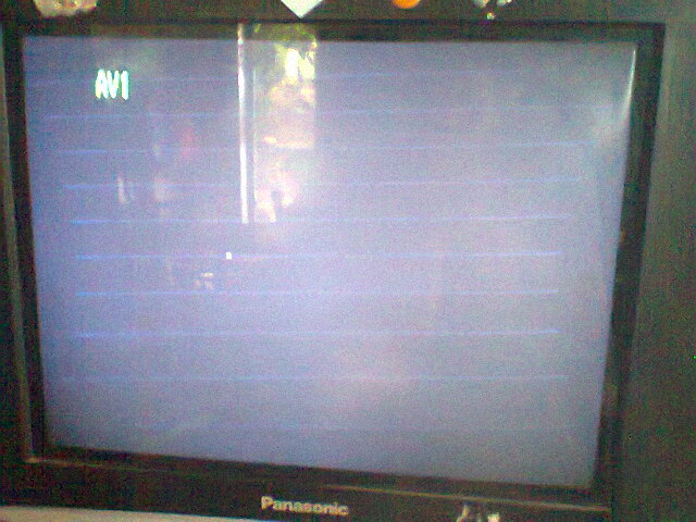

tình hình là e nhận được e tivi pana bị sét đánh giờ mở nên vi deo đầy đủ có hình có tiếng nhưng hình rất tối vặn g2 nên thì nổi hồi như hình dướ kiểm tra các mức nguồn đầy đủ đã thay r889 nhưng vẫn kô được các cao nhân ai đã gặp qua hoặc biết xin chỉ giáo e thanhs mọi người
panasonic 21 cần giúp
mình kô tìm thấy abl bạn ah vẫn có hình và tiếng chỉ có điều là nó tối thui mình cũng nghĩ tổng nhưng kô có thay nên rất khóNguyên văn bởi phucdothai Xem bài viếtbạn phải kiểm tra ap abl . Tiếp đó kiểm tra ic mành (nên thay thử ) cuối cùng là ic tổng (lưu ý sét đánh rất hay chết tổng )
Đừng vội thay IC tổng,nạp lại nhớ xem sao rồi tính tiếp !Nguyên văn bởi ting Xem bài viếtmình kô tìm thấy abl bạn ah vẫn có hình và tiếng chỉ có điều là nó tối thui mình cũng nghĩ tổng nhưng kô có thay nên rất khó
bạn test video ngõ ra sang 1 tivi khác xem có hình ko?nếu có thì dò đường chuyển mạch tv/av(máy này ko khống chế đường tiếng khi mất tín hiệu hình).Nguyên văn bởi ting Xem bài viếttình hình là e nhận được e tivi pana bị sét đánh giờ mở nên vi deo đầy đủ có hình có tiếng nhưng hình rất tối vặn g2 nên thì nổi hồi như hình dướ kiểm tra các mức nguồn đầy đủ đã thay r889 nhưng vẫn kô được các cao nhân ai đã gặp qua hoặc biết xin chỉ giáo e thanhs mọi ngườiVũ Kiên. Xã Hiền ninh - Huyện Sóc sơn - TP Hà nội
có hình tiếng bình thường mà bạn chỉ có điều là hình bị tối thôi chỉnh g2 nên thì sáng nhưng lại nổi hồiNguyên văn bởi kehuydiet092 Xem bài viếtbạn test video ngõ ra sang 1 tivi khác xem có hình ko?nếu có thì dò đường chuyển mạch tv/av(máy này ko khống chế đường tiếng khi mất tín hiệu hình).
sao vậy bạn bạn đang ở chỗ nào mà lại nói vậy mình kô hiểu gì về sét lắm chỉ biết là trời mưa rồi soẹt 1 cái mất điện toàn khu vực khi có điện thì nhà nào ở khu vực đấy đều phải ôm đồ đi sửa chắc bạn đang ở chân kô hay sao mà lại nói thếNguyên văn bởi cqcomputer Xem bài viếtCÁI NÀY CHỈ LÀ CÂU QUEN MỒM THÔI .mùa này làm j có sét hả thầy, sét mà đánh thì người còn tan chứ nói j tivi
bạn có thể nói rõ hơn như là kiểm tra những gì kô vì loại này mình chưa được sửa mấy chủ yếu là trung quốc và lg thuiNguyên văn bởi phucdothai Xem bài viếttheo tôi bọn mình ở ngoài bắc thì mùa này kg có sét .còn ở trong nam thì sét quanh năm đấy . Mình nên tập trung vào chủ đề chính đi . Mình đã làm rất nhiều ti vi bị sét đánh , trong số đó có 99% bị chết tổng . Bạn nên kt kỹ lại đi (xin lỗi máy pana kg có abl )
nhưng mà a ơi hình ảnh vẫn có mà chỉ có điều hình hơi tối thui liệu ic mành có bị koNguyên văn bởi phucdothai Xem bài viếtBạn kt nguồn + và - 14v cấp cho ic mành . Nếu ok thì thay thử ic mành .Nếu khg được thì thay ic tổng cuối cùng là ic nhớ
