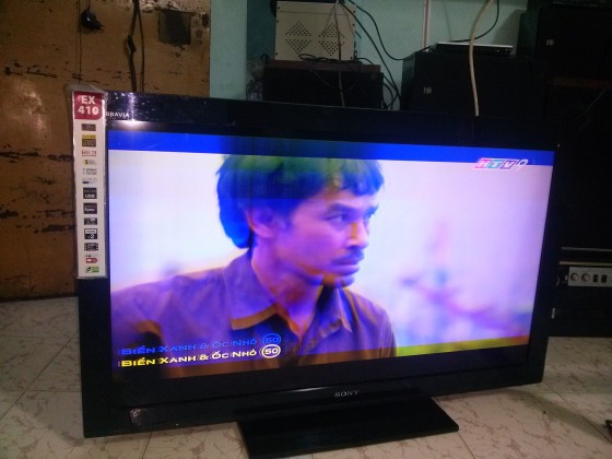

Tivi sony 32BX35. Hình bị bóng mờ và nhảy bóng
thay Panel cho chắcNguyên văn bởi lee2345 Xem bài viếttheo các cao nhân thường là thay con as15 nhưng em tìm mãi ko thấy con ic đấy đâu
mấy bác chỉ cho em vớihttp://baohanhbeptu.vn
ĐT: 0967 403 123
có AS và có con tương tự như vậy nhưng thay hơi khó đấyNguyên văn bởi DANTHSL Xem bài viếtPan này khả năng cao là AS15, nếu không nhầm thì nó nằm ở bo nhỏ phía trên màn hình.http://baohanhbeptu.vn
ĐT: 0967 403 123
em thì là dân sửa điện thoại nên việc thay ic thì ko khóNguyên văn bởi viettien123 Xem bài viếtcó AS và có con tương tự như vậy nhưng thay hơi khó đấy
cái khó là em ko tìm được ic as15 trên bo này
máy của em bao gồm 4 bo
bo nguồn, tin hiệu, cao ap và 1 bo nhỏ dài dài khoảng hơn 20cm nằm phía bên trên màn hình và sử dụng 1 cáp dán trực tiếp với panel em ko biết đây có phải là bo tcom mà các bác hay nhắc đến không
bác Viettien có thể chỉ giúp em khắc phục được không ạ
nếu như chỉ ở mức thay thế ic thì xong em xin hậu tạ ạ
