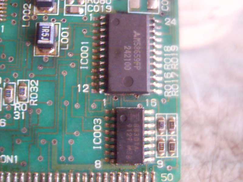

Các bác nào biết pan bệnh của TV JVC 1480 mới đầu mất nhớ tiếng cứ rồ lên hết cỡ khi bật, sau đó thì mất nhớ kênh, khi xem cứ phải dò lại. Giúp em với, thanks

JVC 1480 bị mất nhớ: thường có 02 nguyên nhân
+ Tụ hóa khô ( do sử dụng lâu) -> thay
+ Mất điện áp 33V(đứt mạch) -> kiểm tra

Bạnthay 4tụ hoá ở bo xử lý là xong,sau đó rà lại đài là okNguyên văn bởi betraihn Xem bài viếtCác bác nào biết pan bệnh của TV JVC 1480 mới đầu mất nhớ tiếng cứ rồ lên hết cỡ khi bật, sau đó thì mất nhớ kênh, khi xem cứ phải dò lại. Giúp em với, thanks
Bo xử lý là: SBX-M001A ( Sation select module)
4 tụ hoá là: tụ C 014. 3MF3/50V C017. 3MF3/50V C016. 0MF47/50V và C015 (quên tri số) .chúc bạn thành công.

Pan này đã nói rất nhiểu rồi ,tuy nhiên sẽ nói cho Bạn dể sửa là đường cấpNguyên văn bởi CAVS66HBT Xem bài viếthix lúc trước em mất 250k vì pan này đấy(năm 2001)
-30v cấp cho bo xử lý nếu không đến được IC M58659 thì sẽ xảy ra hiện tượng đó , chúc Bạn vui trong nghề của mình
Có kèm theo hình nhưng không biết có tải được không .. Bạn thông cảm
minhtrimythoNguyên văn bởi minhtrimytho Xem bài viếtPan này đã nói rất nhiểu rồi ,tuy nhiên sẽ nói cho Bạn dể sửa là đường cấp
