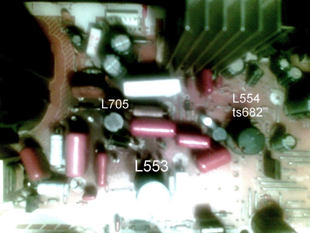

    Không biết đời máy có giống nhau không nhưng máy này của mình không có L701 chỉ có cuộn dây đầu 7 duy nhất đó là L705 trên đường dẫn tới K3342 nhưng tháo ra cũng không được mất định thiên dòng chạy mạnh hơn co dòng nhỏ lại...vẫn méo gối. Có mộ cuộn có ghi trị số 682 như bạn nói thì nó là cuộn L554.
    Cái mình cần nhất là sửa méo gối, còn dãn dòng thì đơn giản rồi bạn nhỉ.

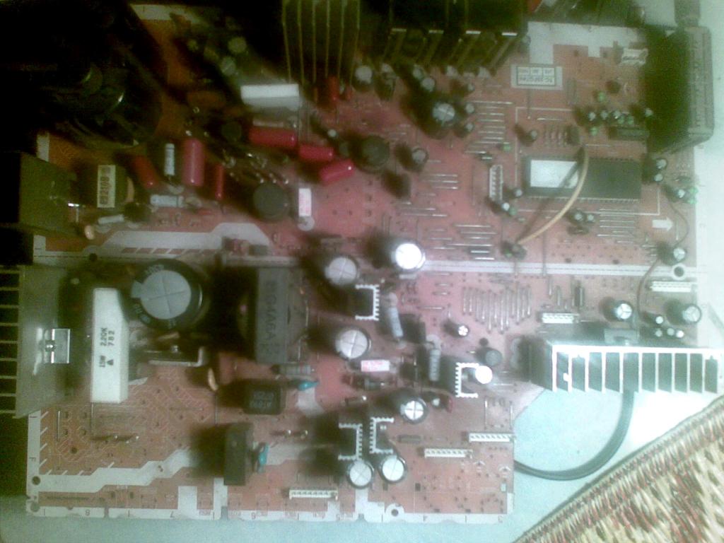

      tối nay muộn rồi may mình đưa hình lên sớm nhé, cảm ơn bạn, mạch này chỉ có 3 bo tất cả một bo chính, một bo đế đèn và một bo phía trước điều khiển.

            Kiểm tra kỹ phần mạch méo gối đi bạn Mạch méo gối con này đâu có phức tạp chỉ vẻn vẹn diot-tụ-cuộn L thui mà

              Vậy thôi à, vì đi ốt mình thay rồi(có thể không "zin") tụ mika cũng thay thử rồi, K3342 thay rồi mỗi L705 là không có thay thui...chán

                    Mình bảo rùi mà , mình bên âm thanh không chuyên mảng ti vi này, mình có khoanh vùng nhưng vẫn không hoàn toàn bắt được tận gốc bệnh. Nếu phân tích mạch thì nguyên nhân dẫn đến chết đi ốt xung là do dòng tải qua nó quá lớn mà K3342 chưa chết, tụ mika, linh kiện có "đầu 7" đã thay thử hết rồi(cuộn dây thì chưa thôi). Dù sao cũng cảm ơn bạn đã lưu tâm, không sớm thì muộn chắc cũng tìm ra nhưng không chuyên môn nên không sẵn linh kiện thôi mà bạn.

                      Con diot chập mờ bạn thay trên mạch nó đầu mấy vậy ? Là D557 hay D556 vậy?

                            Mình chẳng thấy có gì buồn cười mà bạn cười lăn cười bò ra vậy???, con đi ốt đầu 5 bạn ạ nó chích dòng từ C sò dòng nối tiếp nhau xuống mass, con bị chập là con nối với C sò.
