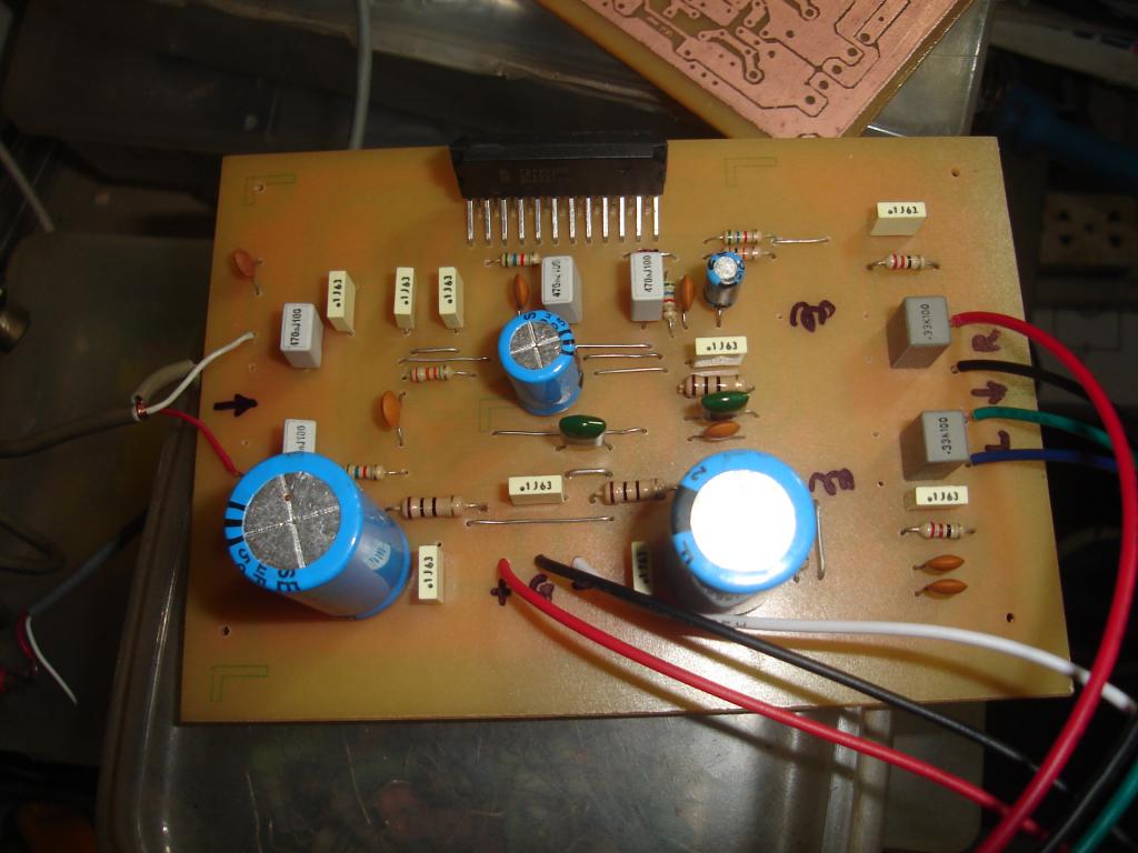

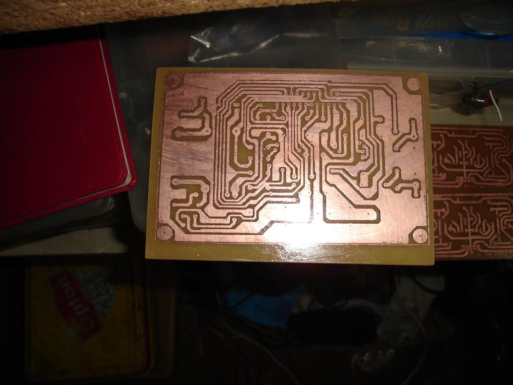

    -Cắt 1 tờ trong cuốn Yellow page ra , dán vào giấy A4, in ra. Đem về giặt là lên bo đồng; rửa mạch (đương nhiên là bằng thuốc rửa). (xem hình).
    - Lựa linh kiện trong gầm tủ. Cắm mỏ hàn và bắt đầu hàn. XOng.
    -Giờ còn thiếu cuộn cảm L 47uH. Đi ngủ thôi.

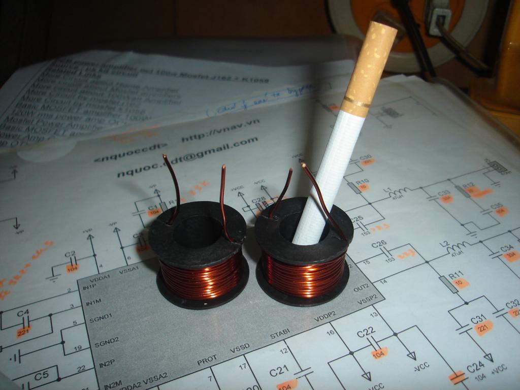

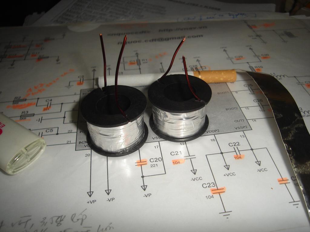

    Ra chợ mua ống dây nhựa, có loại đường kính 1,8cm, độ dài ống 1,6cm. Giá 2k/ống.
    Về nhà, lên WEB mở trang tính cuộn L lõi không khí, nhập trị số và số đo ống dây đó. Số vòng anh WEB cho là 54 vòng dây 1.06 cho L47uH.

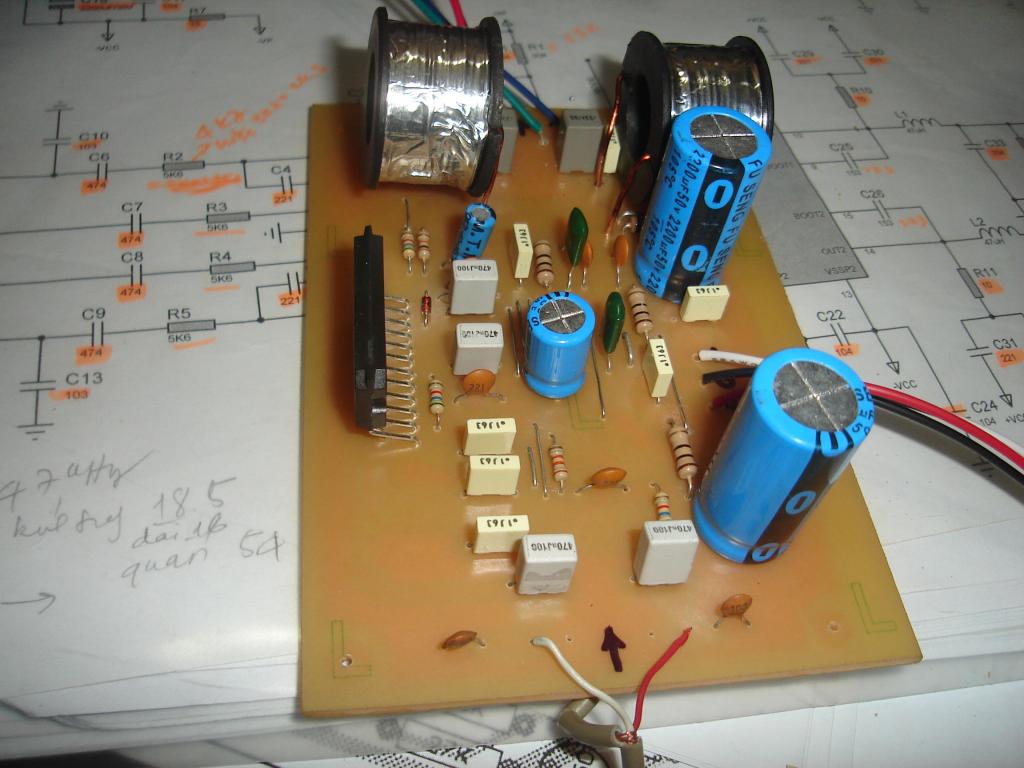

    Lấy dây 1.05 quấn luôn 1 lèo 2 ống. Dán keo điện lạnh màu bạc chống nhiễu. Xong hàn vào mạch.

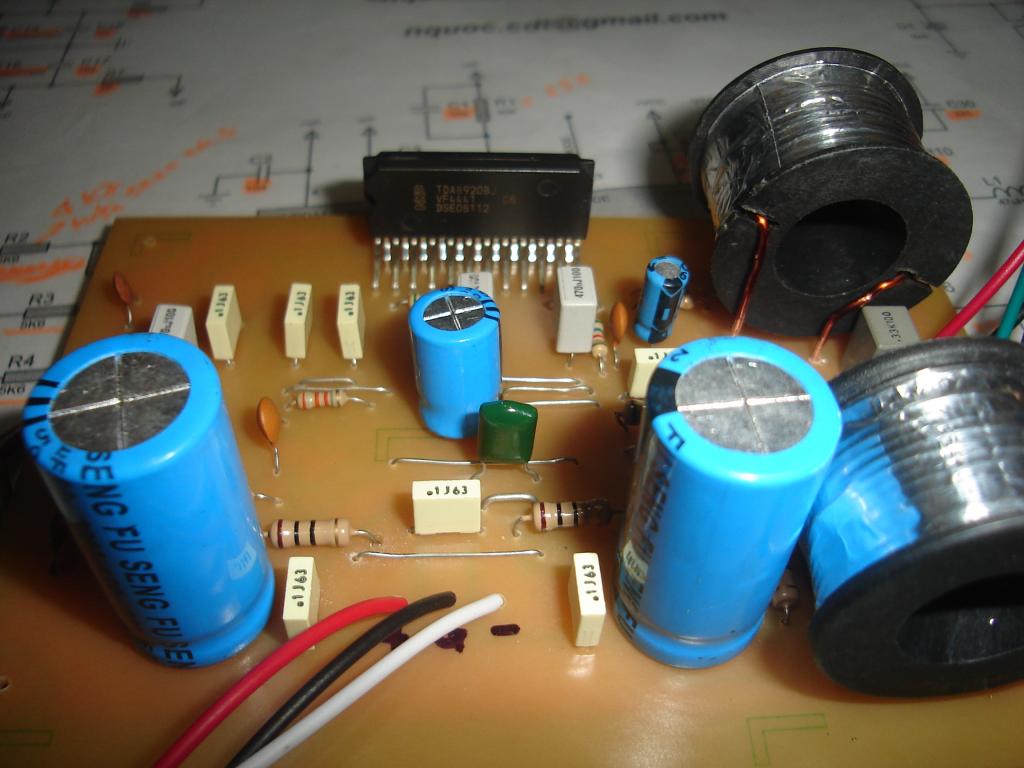

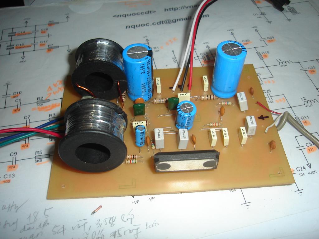

    Chụp hình đưa vào máy tính thôi ! (trong lúc nó chưa bốc khói thì nó còn đẹp), giống như người ta trước khi ra chiến trận thì chụp hình trước vậy. KHà khà.
    -Cắm nguồn (+- 24v DC)… à chưa, gắn tản nhiệt cái đã.
    Gắn tản nhiệt xong , cắm nguồn……
    -Đo DC đầu ra loa. OK.
    - Đấu dây AV, đo tín hiệu đầu ra: Kim nhấp nhô  OK rồi.
    - Hồi hộp mở đầu đĩa, lại là nhạc Ngọc Lan. … Đấu dây loa.
    - Tăng volume từ từ…..
    … Oái, cái gì thơm thơm, 1 mùi thơm quen quen…..
    Tái mặt…. Rút nguồn….

    ….Rẹt rẹt, ố , cái gì thế, tiếng rẹt rẹt .. rè rè. Giảm volme xuống. Rút nguồn.
    Có gì sai đây này. Một là mạch, hai là nguồn vì nguồn test chỉ có 4 tụ 4700uF trong khi 2 kênh tổng cộng là 200W max. -> chắc là thiếu tụ lọc.
    Chụp hình, rút nguồn, đi ngủ thôi, mỏi lưng rồi.

        Link tính toán cuộn cảm lõi không khí : Multi-layer coil inductance calculator

                  Nhận xét: hình như tép đặt mấy cuộn dây như vậy chưa được vì không tính đến tương tác từ giữa chúng. Không nên đặt cuộn dây này nằm trong vùng đường sức của cuộn kia.

                            Còn cuộn cảm thì dùng lõi xuyến (loại lõi phần leak-age trong PSU hay dùng) là tốt nhất. Dùng lõi không khí thỉnh thoảng xì xẹt như tiêu chảy, có lúc phải xì thêm xiền.
