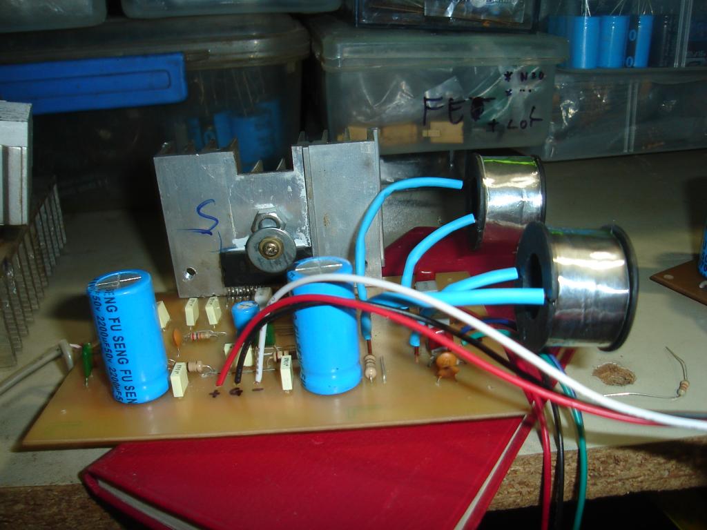

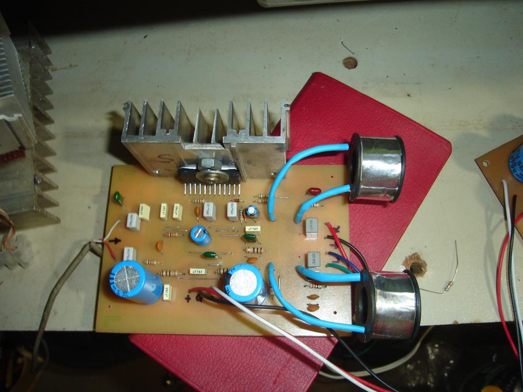

                          Tối qua sau 1 hồi vò đầu bứt tai vì cái vụ "phọt phẹt". Đưa ra nhiều giả thiết:
                          1- Nhiễu mạch.
                          2- tần số xung
                          3- tụ boot.
                          4- cuộn Lf, Cf....
                          5....
                          Hì hụi thay thử- chạy tét....
                          - Thay tụ booot
                          - Tăng tần số xung (chứ không giảm).
                          Cuối cùng vấn đề được giải quyết như sau:

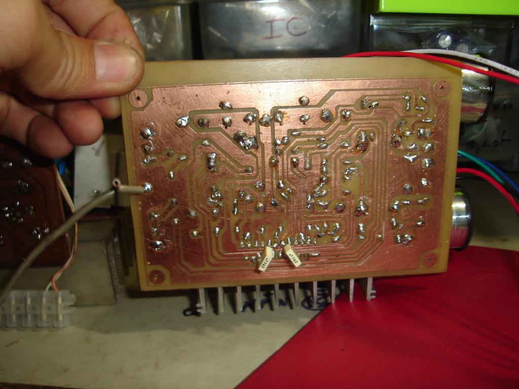

                          Thấy rằng việc chống nhiễu (học được từ sự giúp đỡ của mod HTTTTH) là rất quan trọng cho nên ta bắt đầu chống nhiễu bắt đầu từ nguồn trước.
                          Tép dò mạch, ngay tại chân V+ và V- của cả 2 kênh (mà tác già Nquocdt cho là dùng chung) ta cho lọc lại bằng 2 tụ 104.
                          Kì lạ thay, sau khi hàn 2 con tụ vào, test lại với volume lớn thì không còn bị phọt phẹt nữa. Ô lala. Đó là 1 bài học mà các nhà thiết kế chip thường warning khi làm mạch thì thêm vào ngay chỗ gần IC nhất chứ không phãi ngay từ trên mạch nguồn.
                          Ô lala. Hoàn tất rất OK.
                          • #43
                            Ồ, thế là TDA8920BJ chạy ngon rồi à ? Mạch điện cũng khá đơn giản, nhỉ,
                            Tụ 104 là tụ gốm chứ ?... À, thấy rồi, tụ mica. OK.
                            Mà sao 2 sợi dây nối ra cuộn cảm vẫn dài lòng thòng thế ? (Có lẽ phải làm lại mạch in để rút ngắn tất cả các dây nối có dòng lớn, tép ạ)
                            • #44
                              Vậy là Tép đã giải quyết được vấn đề mà ngocdt đã bó tay hay thật , nhưng mà Tép thử lại với cuộn cảm ban đầu hàn sát bo cho chắc chỉ là thêm tụ hay là vừa tụ vừa cuộn cảm mới giải quyết được vấn đề .
                              • #45
                                Vậy là Tép đã giải quyết được vấn đề mà nquocdt đã bó tay hay thật , nhưng mà Tép thử lại với cuộn cảm ban đầu hàn sát bo cho chắc chỉ là thêm tụ hay là vừa tụ vừa cuộn cảm mới giải quyết được vấn đề .
                                Chắc là chỉ tại phần nguồn thôi.Pphần L nối thêm là mình kỹ nên mình làm thôi, nếu để như cũ thì đẹp hơn. Để khi nào rảnh thì đưa gần lại xem sao.
