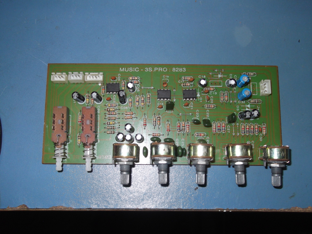

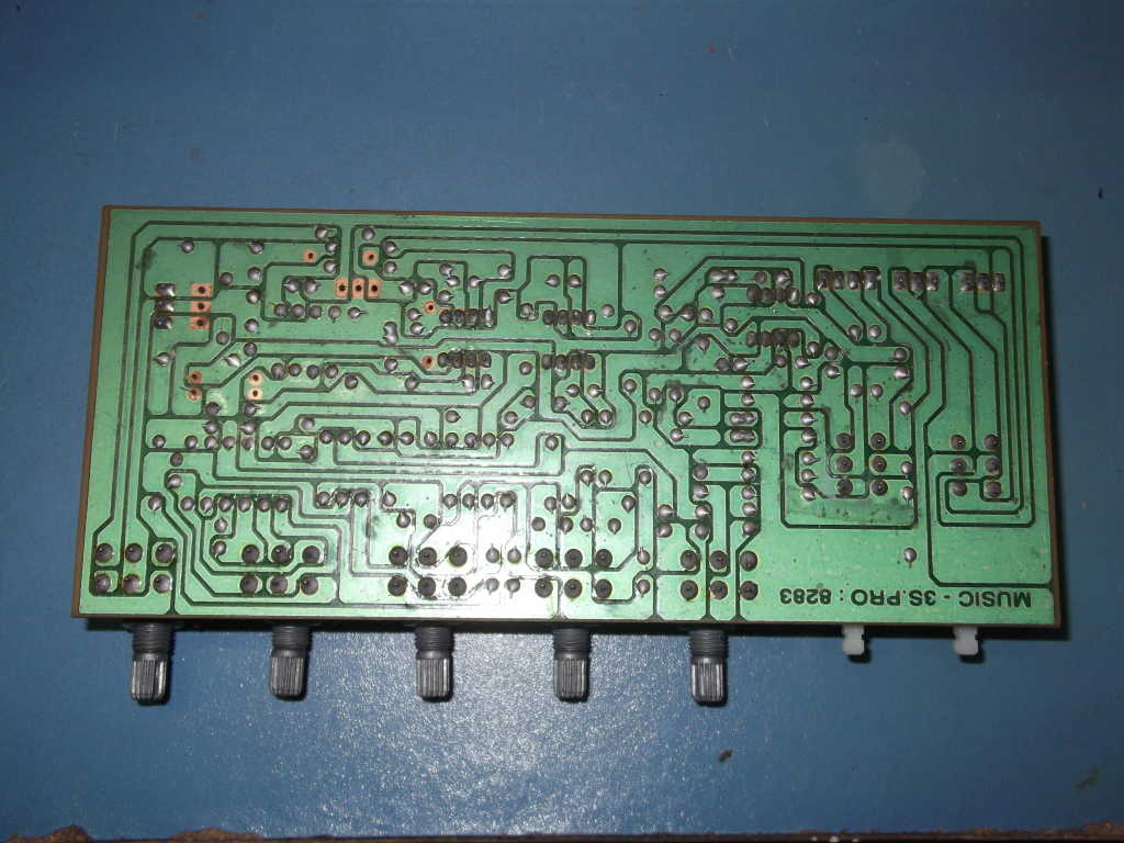

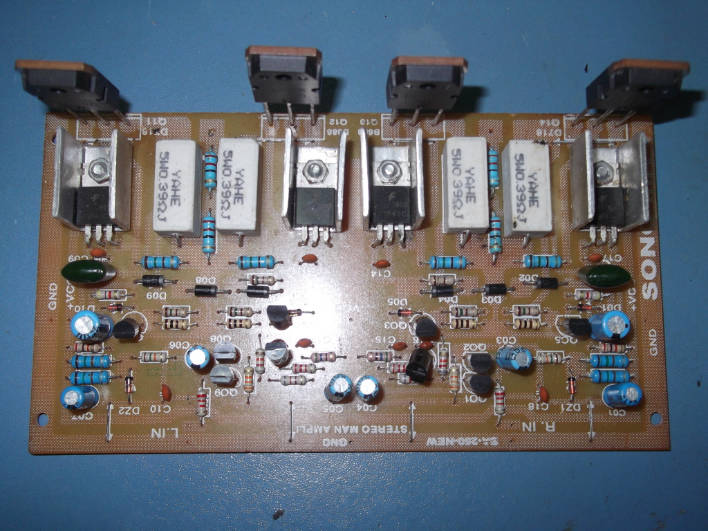

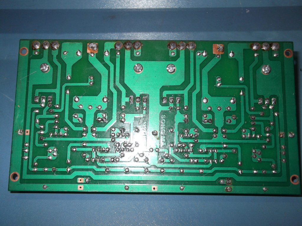

    E có 1 mạch công suất ampli (Song Mã SA250 - NEW) và 1 mạch chỉnh âm sắc (MUSIC - 3S.PRO:8283) được mua ráp sẵn nhưng lâu quá ko dùng tới mất vỏ bao ngoài ko biết phải đấu nối nguồn vào 2 mạch này như thế nào và sử dụng nguồn điện áp bao nhiêu là chính xác, xin các bác giúp e!!!!
    đây là hình ảnh của 2 em nó:

    cứ lấy nguồn amply 35 0 35 phan vào là được nhớ nắn 4 diot với tụ nguồn nha . còn mạch âm sắt thì +12vdc 0 - 12vdc
      Cho mình hỏi trên mạch âm sắc ko có ghi đấu nguồn vào đường nào trên mạch nên mình ko biết đường đấu vào, sợ đấu lộn cháy mạch

        Bạn dò ngược lại từ IC4558 chân 8 là nguồn + còn chân 4 là nguồn -, theo mạch của bạn mình nghỉ chổ nguồn cấp vào mạch là chổ tụ C32 vì ở đó có hai tụ lọc nguồn cho cả nguồn âm và nguồn dương.
          Cám ơn các sư huynh đã hướng dẫn rất nhiều!!!!!! Cho e hỏi thêm 1 việc nhỏ nữa nhe! e có 1 biến áp 24Vol/5A (nguồn đơn), vậy mình đấu như thế nào để có được nguồn đối xứng để sử dụng cho mạch trên được. Biến áp 24Vol sử dụng cho mạch công suất trên có ok hay không mấy huynh, hay là đúng 35Vol mới được. Xin các huynh giúp đỡ!!!!

            mạch chay 35v đôi, 24v ko chạy được, bạn nên ra mua em biến thế mới để sủ dung nha
            nếu mạch này công suất khoảng 300w thì nên mua 1 em +-35v 10a, kèm diode càu 10a nhé,
            gắn tản nhiệt cho mấy con tran công suất nữa mua miếng lớn mà gắn vô( nhớ cách điện cho nó nhé)
              nguồn 24v cũng đấu cho chạy đc nhưng công suất ko đạt đâu yếu lắm . để khai thác hết công suất của mạch thì bạn nên dùng nguồn đối sứng 30v-0-30v cấp cho phần công suất và 15v-0-15v cấp cho mạch âm sắc nhưng lưu ý là nguồn cấp cho âm sắc lắp thêm mạch ổn áp nhé 7812 và 7912 cho nó ổn định

                Bạn nên mua một biến áp mơí, nếu bạn ở thành phố HCM thì bạn ra chợ NT ngoài đó có bán sẳn mạch nguồn cho Amply trên mạch có luôn mạch bảo vệ loa luôn đó
                  Bác cho em hỏi là nếu em muốn bỏ cái "mạch chỉnh âm sắc trên - 8283 S Pro" ý, thì đường vào của đầu đĩa em sẽ cắm thẳng vào đâu?
                  - Trung tâm chuyên nghiệp thợ giỏi
                    Nếu bỏ cái mạch chỉnh âm sắc đi thì bác đấu tín hiệu của đầu đĩa qua một cái biến trở đôi rồi đưa thẳng vào ngõ inR và L của bo công xuất ấy. bỏ bo chỉnh âm sắc đi cũng tốt đấy bác, âm thanh sẽ bị nhỏ đi một chút ko đáng kể nhung chất âm
                    rất chung thực. rất hay e vẫn hay dùng như vậy.
