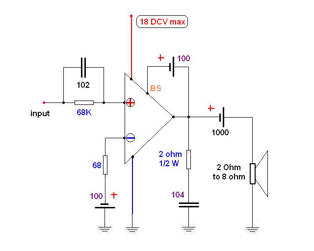

    Thực chất, LA4440 rất tuyệt vời, nhưng không phải dễ nếu không làm chủ được vài thứ. Nguyên nhân gây ù là :
    1/. Điện áp : Điện áp đỉnh nguồn cung cấp cho LA4440 không được quá 16 --> 18 Volt DC. Nếu nắn từ biến áp nguồn thì phải nhỏ hơn 13,6 VAC.
    Em dùng 18VAC thì khi nắn ra sẽ là (18 x 1,414) - 1.25 = 24,02 Vpp. Quá cao.
    2/. Nối đất : Có 3 điểm cần phải nối chung là :
    - Âm nguồn (0 VDC).
    - Điểm masse của bo mạch công suất.
    - Vỏ dây bọc giáp tín hiệu và vỏ biến áp, vỏ potentiometer (vỏ biến trở âm lượng và âm sắc).
    Không nên nối đất tùy tiện kiểu "bạ đâu masse đó", gom chung điểm đối đất chung một chỗ.
    3/. Duy trì hệ số hồi tiếp nghịch : điện trở nối tiếp với tụ 100 uF nối vào chân NF là R > 68 Ohm. Hệ số hồi tiếp nghịch của LA4440 được qui định bởi điện trở này, nếu R nhỏ đi thì âm thanh sẽ "chói lói" như bán kẹo kéo.
    4/. Ngõ vào : ngõ vào của LA4440 phải nối tiếp với R = 68K // C = 102.
    Khi thực hiện đúng 4 điều nói trên, âm thanh của LA4440 sẽ rất tuyệt vời. Dù công suất không lớn nhưng nó cho một âm thanh trong trẻo mà đầm ấm, mang đậm thẩm mỹ âm nhạc Á Đông.
    Thân ái.

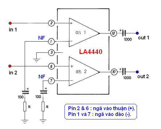

          Chị ơi em mới mày mò về điện tử nên chị cho em hỏi luôn chân NF cụ thể là chân nào vậy chị ?
          Bom nguyên tử là phát minh để ... kết thúc các phát minh khác...
            Negative Feedback - NF
            [QUOTE=Hoangcon_qb;124587]
            Xem sơ đồ stereo kèm theo, LA4440 gồm 2 mạch khuếch đại tuyến tính, có ngõ vào thuận (+) và ngõ vào đảo (-). Trong đó hai ngõ vào đảo của hai kênh có tích hợp hồi tiếp nghịch (Negative Feedback - NF) ở chân số 1 và chân số 7.
            Chúc thành công.
            Thân ái.
            Lan Hương.
