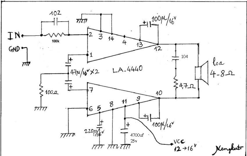

về cơ bản cũng giống cái của mình thôi!Có lẽ ic của mình là hàng dởm!Nguyên văn bởi quocviet121 Xem bài viết[ATTACH=CONFIG]58913[/ATTACH]
mình ráp theo nó nè
