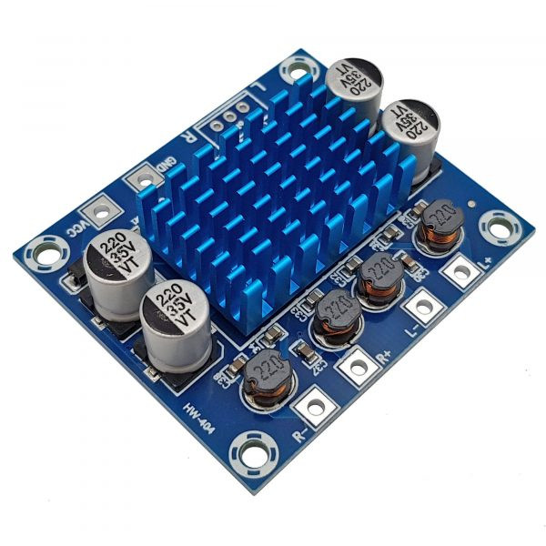

Đây là mạch KĐ công suất classD , đầu ra mắc BTL . Muốn tăng công suất đầu ra thì bạn phải : Tăng điện áp cấp nguồn . Nếu bạn đã cấp nguồn bằng điên áp max của IC thì bạn đã nhận được công suất lớn nhất rồi đó ! Chú ý : Tăng điện áp cấp nguồn sẽ kèm theo rủi ro tăng theo ...
có cách nào mắc BTL 2 kênh của mạch này ko bác ?Nguyên văn bởi thetung Xem bài viếtĐây là mạch KĐ công suất classD , đầu ra mắc BTL . Muốn tăng công suất đầu ra thì bạn phải : Tăng điện áp cấp nguồn . Nếu bạn đã cấp nguồn bằng điên áp max của IC thì bạn đã nhận được công suất lớn nhất rồi đó ! Chú ý : Tăng điện áp cấp nguồn sẽ kèm theo rủi ro tăng theo ...
Tôi không hiểu ý bạn ?Nguyên văn bởi yname11 Xem bài viết
E cho 1 đường tín hiệu vào cả 2 đầu input , rồi lấy cả 2 output ra cùng 1 loa có đc ko bác ? ( cho cả 2 kênh khuếch đại cùng 1 tín hiệu rồi cho ra cùng 1 loa)Nguyên văn bởi thetung Xem bài viết
Output của nó có 4 đầu ra , bạn nối vào 1 loa (chỉ có 2 đầu dây ) thế nào được ?Nguyên văn bởi yname11 Xem bài viết
chập 2 đầu r+, l+ vào làm 1, 2 đầu r-, l- vào làm 1 . rồi đấu vào loaNguyên văn bởi thetung Xem bài viết
Phương án của bạn có thể được ,nhưng có thể rủi ro . Mặt khác bạn muốn tăng công suất thì phải giảm trở kháng của loa ( thí dụ dùng loa 2 ohm )Nguyên văn bởi yname11 Xem bài viết
Ko đc bác ạ, mạch nó tự ngắt. Thôi đành dùng 1 kênh vậy, thanks bác nhé.Nguyên văn bởi thetung Xem bài viết
