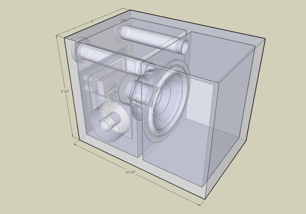

Đây này: Speaker Enclosure Volume CalculatorNguyên văn bởi daigiagroup Xem bài viếtvậy, đóng thùng như thế nào với 1 loa sub 10cm ạTôi học hỏi hiểu biết của bạn và chia sẻ hiểu biết cho bạn.
Mấy cái SUB của Tung có cái dùng loa có 8cm, nam châm dày có 2cm mà cũng oánh rầm rầm.Nguyên văn bởi daituong1102 Xem bài viếtTép ơi , tớ có 1 cái loa Koda 25 công suất thấy ghi là 60-120w ( loa nga ngày trước ông chú gửi cho , chắc 20 năm rồi
) đã thay màng , côn , gân , nhện , Nam chân zin
liệu đóng sub đc không ? nếu đc thì đóng thÙng theo kiểu nào cho hợp lý ?
Tùng thì theo cái link pót#34, tính thùng mà đóng thôi, ,mấy dạng trong link là dễ đóng nhất rồi.
Nếu muốn phức tạp hơn thì như thế này:Last edited by tepriu; 01-07-2013, 12:26.Tôi học hỏi hiểu biết của bạn và chia sẻ hiểu biết cho bạn.
