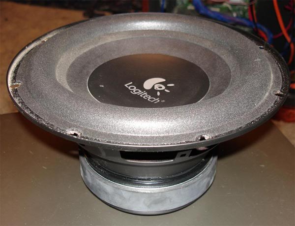

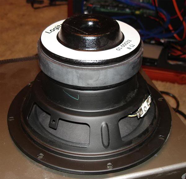

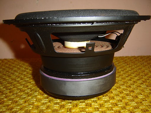

Anh Quocthaibmt cho e hỏi chút với. hiện e có cái sub của loa Logitech z680 nhưng mất phần ampli của nó, còn loa với thùng thôi. e seach thì tìm được mấy thông số về loa
Subwoofer: 120 W @ 8 ohms @ 10% THD @ 100Hz
Subwoofer Size (inch): 8
Subwoofer Type: Long throw
ảnh nó:
bây giờ e muốn DIY một bộ amp cho nó để ghép thêm hát hò thì không biết tạo mạch lọc trầm rồi tần dụng nguồn và mạch công suất của một cái ampli chợ cũ hay tự tạo tất cả ạ. nếu tự tạo thì nên dùng mạch nào cho phù hợp ạ. thks a
ps: e seach thì không có review mổ xẻ chi thiết của bộ z680 này nhưng có bộ z2300 cũng sử dụng củ loa như vậy ở link này
http://www.overclock.net/t/921438/lo...00-mega-reviewLast edited by JuniorMember; 05-08-2013, 11:03.
vấn đề này thì khó mà mà trả lời thỏa đáng được, khi mà điều kiện và khả năng mỗi người mỗi khác, nhưng theo ý kiến của tôi thì nếu đã kiếm được cái thùng và loa như thế thì phải ráng đầu tư cho em nó một cái ruột đàng hoàng ,với công suất và kích cỡ loa như vậy ,thì chỉ cần một mạch 2 sò đại A 1494/ C3858 quấn cho nó 1 cái biến thế lõi Fe 3,2X6, tốt nhất lấy một biến thế ruột của bộ lưu điện có cỡ như đó, quấn lại dây ra 40vX2 nắn và lọc 10mFX2 là ổn rồi , (lõi Fe UPS rất ngon)nếu sưu tầm được mạch lọc cao cấp sub thì ngon , không thì ráp một mạch lọc sub nào đó quen thuộc dễ làm rồi kết nối với mạch công suất là được thôi . còn phần mạch công suất thì tham khảo trên diễn đàn có nhiều , hoặc có thể mua bo mạch về cải tạo lại thì thuận tiện hơn, chủ yếu là lấy cái nền bo , còn linh kiện trên bo quăng hết, thay thế vào đó là linh kiện tuyển chọn, mặt này thì không khó đâu, chứ để lại linh kiện mới đó xài nghe chán lắm .một lần làm là khó nên chỉ làm thật chứ đừng làm thử, nên để bo mạch và tất cả trong thùng máy riêng , hoặc chung với ampli cũng được chứ làm vô thùng loa sub là không nên, trừ khi có đủ tài liệu hướng dẫn thiết kế trong thùng sub thì hãy làm, vih thường thùng liền loa mà chế lại nghe không ổn đâu .Nguyên văn bởi JuniorMember Xem bài viếtAnh Quocthaibmt cho e hỏi chút với. hiện e có cái sub của loa Logitech z680 nhưng mất phần ampli của nó, còn loa với thùng thôi. e seach thì tìm được mấy thông số về loa

nếu làm theo cách thứ 3 thì vẫn chỉ là khuếch đại thông thường , dải tần MID và TREBLE vẫn còn nhiều , dù có lọc thụ động thì nó vẫn chưa được như là SUB bass, vì thế nên làm một mạch lọc sub trước rồi tính đến phần khuếch đại sau, có thể dùng một mạch stereo đấu lại thành mono BTL để đấy loa sub sau khi được lọc . đó là cách dễ làm nhấtNguyên văn bởi qcsonglong Xem bài viếte là chủ topic này sau 1 thời gian hỏi tới hỏi lui và có chút thử nghiệm thì e cũng hiểu chút xíu:
