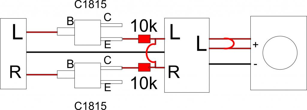

                cái này thì dc ko?
                nếu có cái sơ đồ tổng quát cũng dc chứ ko cần chi tiết đâu bác vẽ = tay rồi bác chup dthoai cũng dc!ko co thì thôi cũng dc
                nếu ko có mạch đảo pha mà ta chập NGÕ RA RL lại thì có sao ko bác?

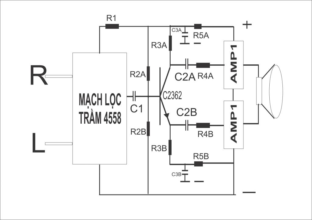

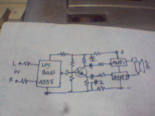

                      nếu không có mạch đảo pha thì 2 ngõ ra giống nhau , chập L vào R cũng chẳng có gì cả , hình dưới là một mạch cơ bản đơn giản cho loa sub , gồm ngõ vào L+R tới mạch IC lọc lấy bass thật thấp , sau đó đảo pha bằng 1 transistor NPN C2362 hoặc C2363 ,cũng có thể dùng transistor PNP cũng được lấy A 1016 hoặc A1017, đảo lại chân E và C, từ 2 chân ra vào 2 mạch công suất AMP 1và AMP 2 , để xuất ra loa dạng BTL .

                        Bác cho e giá trị từng linh kiện dc ko???
                        Với cách mắc amp1 và amp2 e chưa hiểu lắm bác giúp e cái
                        • #42
                          Nguyên văn bởi qcsonglong Xem bài viết
                          AMP 1 và AMP 2 là 2 mạch công suất rời, nếu như dùng 2 bo rời để làm sub, còn nếu dùng một bo thì không có mạch đảo pha này, áp +/- cho 4558 10v5, R1a=R1b khoảng 3,3k--4,7k, tuỳ theo nguồn , có thêm zen 10v//tụ gốm 223 cho mỗi chân nguồn của IC,R5a=R5b =1k, R3a=R3b 2,2k-2,7k ,R2a VR 50k(r này để chỉnh) nối với 1 trở 10k đầu nào cũng được ,R2b 39k, C2a=c2b= 10uF/35v Tantan, hoặc tụ ELNA BP(NP) R4a/4b= 2,2k, C3a/3b =2 tụ 104//47uF/63v(=4tụ) sơ đồ trước ,mạch mình vẽ đại khái chưa chi tiết lắm , thông cảm nhé . nhưng riêng con C2362 phải đúng nó mới đươc.
