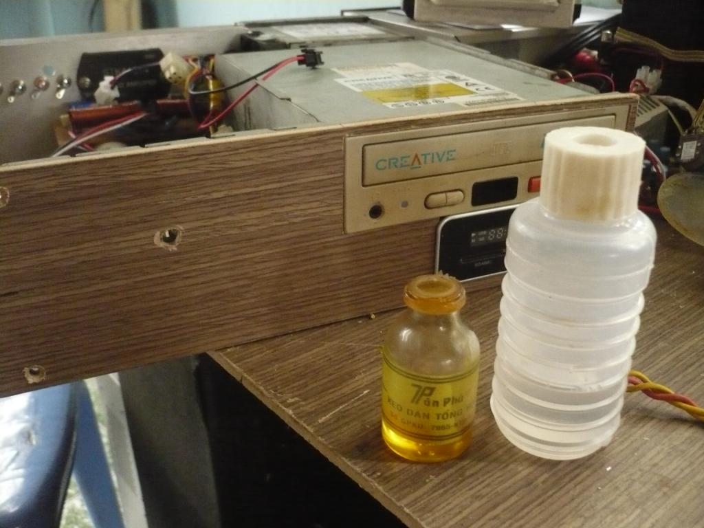

Bác Tep ơi loại keo này có lẽ làm thùng loa không ổn đâu , vì nó dính hơi yếu , loại này chuyên dùng để làm hoa giả trang trí , mấy đứa nhỏ ở nhà mình hay dùng làm hoa vải, mình thấy không ngon lắm , còn loại keo sữa của thợ mộc dán gỗ thì khác , còn trong các thùng loa trước kia mình thấy dán bằng keo TOA , giống như keo DOG vậy đó , nhưng không dùng ngay mà phải để cả tuần cho kết keo lại mới được .
Tép ơi mua nhầm keo rồi thứ này để dán giấy tường mà nó ghi latex tức là mủ cao su còn keo dán gỗ như tôi ghi là sữa vôi + a dao mà keo này hay đựng trong hủ nhựa tái chế màu đen hay xám đó , Tép để keo vừa mua lại để dán lớp bọc thùng loa .

Bác mua keo 2 thành phần chả được. Tùy cách pha mà mau khô hay lâu khô.
Khj mua có 2 ló. 1 vàng , 1 trắng. Thuờng tỉ lệ 1 vàng, và 3 trắng thì phảj. Pha vàj lần bjết ngay.

Keo con chó em thử rồj. Thấy dán khó. Và đắt. Chỗ em 1 lọ là 50k. Lọ bé tí.

Dán loa bác dùng loạj í à. Em thấy tây nó dùng keo dạng tuýp cụ ơj.
Thằng bạn em thợ mộc khuyên em dùng loạj này. Chắc cực kỳ luôn. Gỡ ra ko nổj, nếu đã khô,

Cái keo 2 thành phần đó là do bà bán coil & màng loa cho tớ bán tại tiệm chứ không phải tự suy nghĩ ra đâu. Dán xong nó không cứng ngắc như AB tuýp mà có độ co giản như keo dán giày.Nguyên văn bởi nongdanfo Xem bài viếtKeo con chó em thử rồj. Thấy dán khó. Và đắt. Chỗ em 1 lọ là 50k. Lọ bé tí.

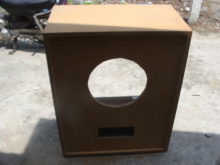

Tại Hạ đã làm cho em Thùng Bass trong bộ Chủ Động nhé! Cao 1100mm x Ngang 780mm x Sâu 450mm
Nhưng bác làm cái thùng bass trưng dụng dùng để TV luôn hả bác, sao to thế
Ok! để mình sẽ chụp lên để bạn tham khảo!Nguyên văn bởi tepriu Xem bài viếtBác cho em cái hình hay tên keo mua cho dễ. thanks bác.
Cái thùng này mà trưng dụng để tivi được thì đã tốt.... Bạn tìm hiẻu về cách chơi Phân Tần Chủ Động đi. Amp 845 SE: Bass 15", Amp 300B SE: Mid 12", 6L6 SE : Tres Kèn Củ JBL 077. Đang muốn làm thêm em Super tres Fotex mà chưa có tiền đây.Chữ ký hả? Cứ từ từ....Vì chưa có Đồng Minh!
Keo sữa là loại keo chuyên để dán gỗ , các ông thợ mộc hay dùng loại này , dán thùng loa thì OK
Keo 2 thành phần ( không phải loại như cái hình của bác Tép) là loại keo gốc "ê pô xy" là loại keo lí tưởng để dán các vật cứng với nhau ( mà gỗ cũng là vật cứng) .Rất nhiều ứng dụng :thí dụ dùng để dán các lá côn , lá phanh xe ô tô , xe máy...trong xây dựng dùng để dán bê tông (mà gọi là Sika dur 273)...Loại này khi dùng thì phải pha đúng tỷ lệ: nếu nhiều chất đông cứng thì keo sẽ giòn và có thể gây rỉ sét kim loại , còn nếu nhiều keo thì keo không cứng mà vẫn dẻo mãi...Keo AB cũng là 1 loại ê pô xy..
Keo "con chó" thì không dùng dán 2 vật cứng với nhau...
