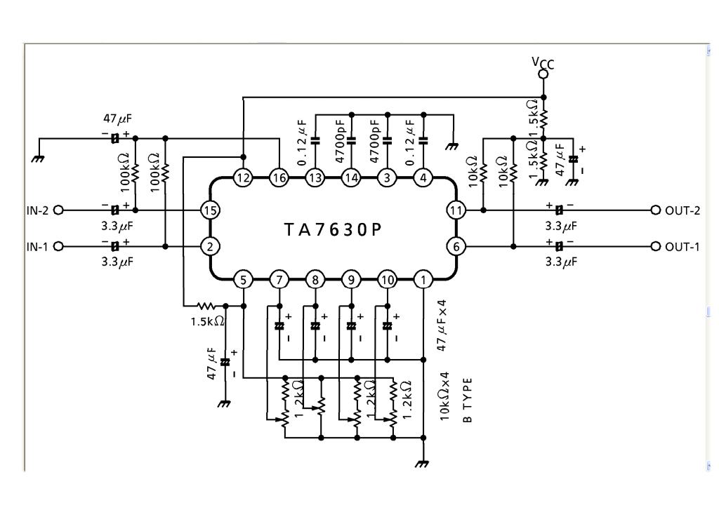

Mình biết có một con IC TA7630, nó tổng hợp 2 kênh, chỉ với 4 cái chiết áp chiếc (volume chiếc, volme mono), bao nhiêu k cũng được (từ 5k-50k) là giải quyết hết volume, bass, treble, balance. nó có rất nhiều ưu điểm. Mình đã từng ráp thử, nghe rất đạt, nhưng so sánh chi li với mạch RC truyền thống thì không biết thế nào?. Mình có bài hỏi Bác Văn nhưng chưa thấy cho ý kiến.Nguyên văn bởi nhatson.elec Xem bài viếtmạch tone stereo là 2 mạch riêng biệt, có điều chỉnh bằng biến trở đôi, chỉnh 1 lần 2 kênh thôi
B/R
Nhatson và các bạn ráp thử rồi cho ý kiến.
Thân ái!....Last edited by ptoanel; 14-08-2009, 08:02.
Nếu con này nghe hay thì sao k thử, thay thế các linh kiện linh tinh kia luôn, đỡ tốn công vẽ board rờm ràNguyên văn bởi ptoanel Xem bài viếtMình biết có một con IC TA7630, nó tổng hợp 2 kênh, chỉ với 4 cái chiết áp chiếc (volume chiếc, volme mono), bao nhiêu k cũng được (từ 5k-50k) là giải quyết hết volume, bass, treble, balance. nó có rất nhiều ưu điểm. Mình đã từng ráp thử, nghe rất đạt, nhưng so sánh chi li với mạch RC truyền thống thì không biết thế nào?. Mình có bài hỏi Bác Văn nhưng chưa thấy cho ý kiến.
Thân ái!....
