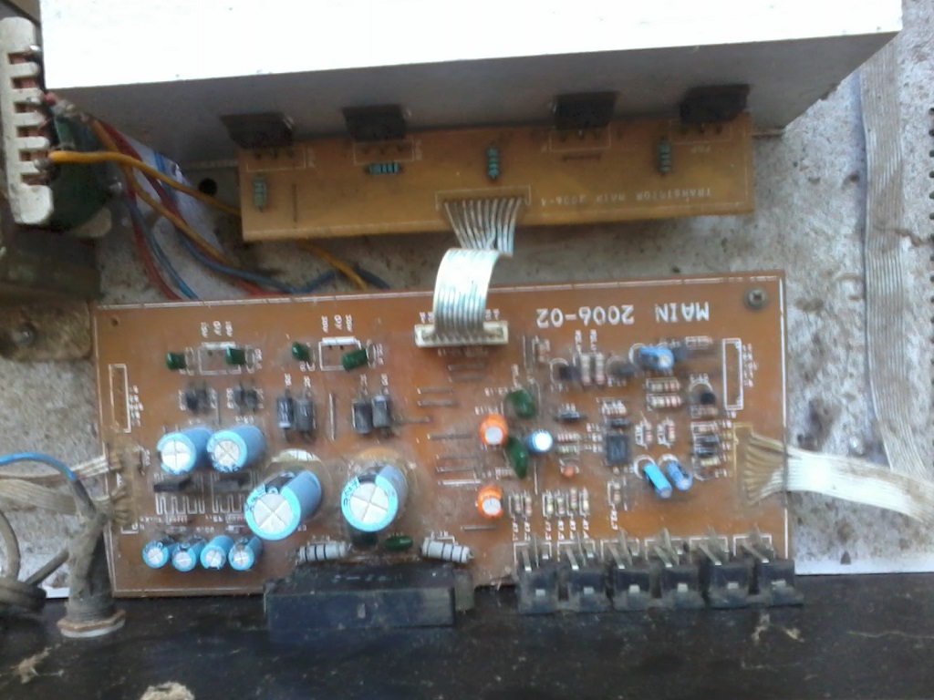

[Help] Giúp hỏi bệnh ampli!
Nhưng khi em không cắm dây tin hiểu vào thì nó vẫn sôi. Em rút dây tin hiệu ra và chỉnh núm volum của bo music cũng như master về 0 sau đó bật ampli lên rồi từ từ vặn lên thì bên kênh L bình thường còn bên kênh R nó sôi to dần theo nút volum bác ak. Vậy có phải do cái bo music hoặc mater không?Nguyên văn bởi tieubachho08 Xem bài viếtcho tín hiệu từ ngoài vào thẳng mạch công suất. nếu hát thì kiểm tra ngược lại mạch pre. nếu ko hát thì kiểm tra công suất. chú ý các tụ hóa
