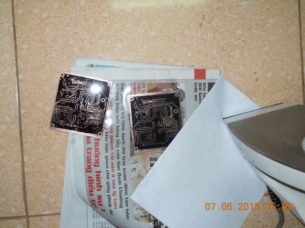

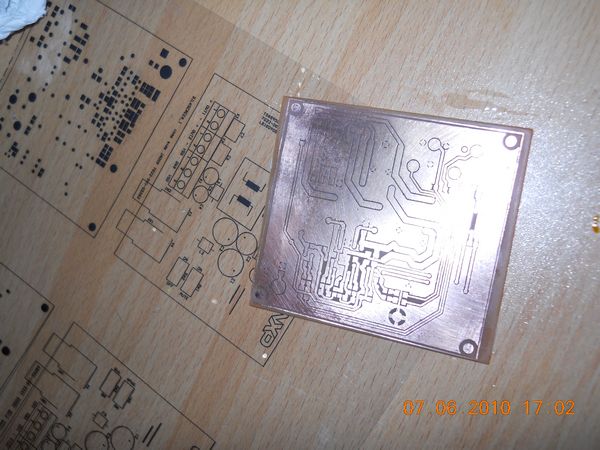

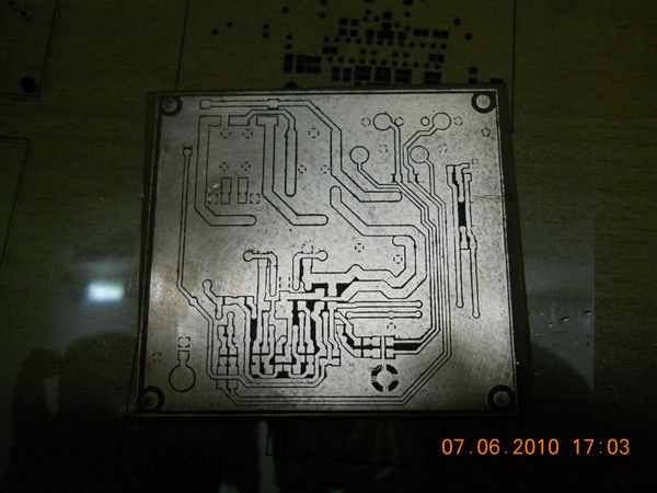

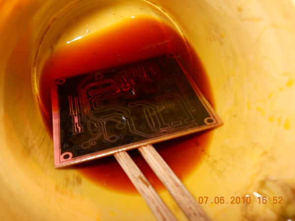

            Chiều nay rãnh rỗi ngồi làm được cái mạch in
            Sau đây là toàn bộ quá trình
            1. Ủi
            2. Rữa bằng FeCl3. Các bạn nhớ dùng nước nóng cho nhanh
            3. Mạch hoàn chỉnh

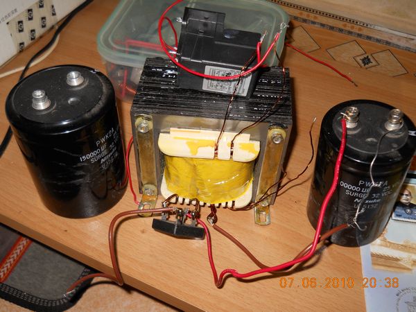

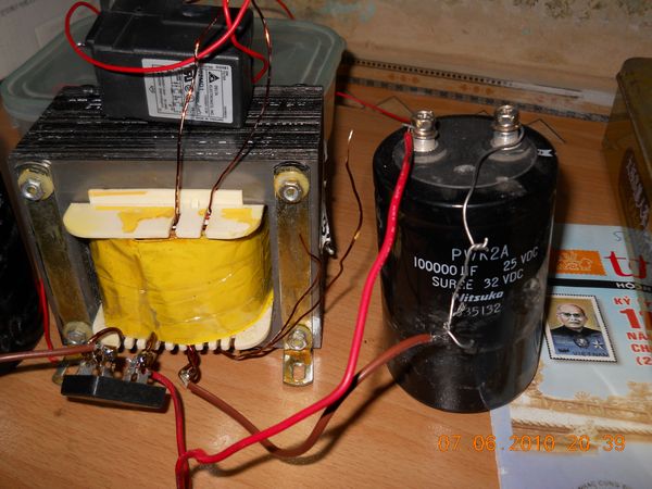

              Ngồi từ 17 giờ đến bây giờ mới quấn xong cái biến áp, bong hết cả tay. Cái biến áp mình tháo trong cái UPS 1000W ra, mình quấn thứ cấp mỗi kênh 18Volt thôi, qua nắn lên 25 volt là ok, như thế cho nó lành. Tụ lọc 1củ 100000uF, 1 củ 150000uF có đựoc không nhỉ???

                Bạn làm 25Vol cũng được, nhưng công suất sẽ không vượt quá được 100W / kênh đâu. Bạn có thể dùng điện áp 30 đến 35V để có công suất cao hơn mà vẫn đảm bảo IC an toàn.
                Về tụ lọc, bạn xài 2 con tụ giống nhau để cho đối xứng đi,
                    kinh. Bác kiếm đâu ra cặp tụ khủng thế ạ ?? 150.000uF với 100.000uF ?? sặc
                    Anh em đang theo dõi từng bước của bác đây ạ
                    Mong bác làm xong sớm để anh em chiêm ngưỡng ạ

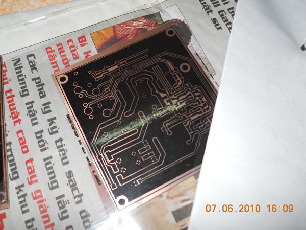

                          Hôm nay CN rảnh rỗi đem ra làm tiếp, ủi lại cái mạch khác, không ngờ cài file PCB của bạn conection khi in tỉ lệ 1/1 ra nhỏ hơn so với thực tế, ủi xong mạch ráp linh kiện lên thì không vừa, chán quá đi mất.
                              Ồ, vậy à, trước hết là xin lỗi bác vì bác đã mất nhiều công sức mà lại không ráp được. Tuy nhiên bác thử kiểm tra lại máy in hay setting của nó xem. Chứ mình in file đó ra rồi ướm thử chân con IC TDA8920CJ (chân giống con TDA8950J) thì thấy vừa khớp mà. Mới thử sáng nay.

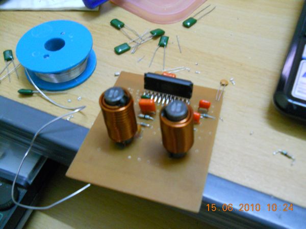

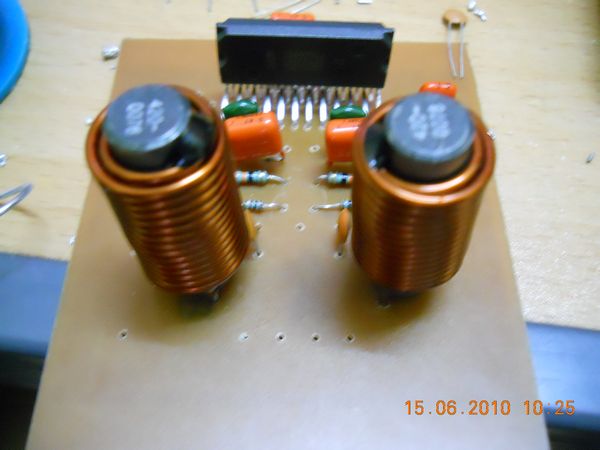

                                Mình đã vẽ lại mạch in khác, sắp chạy rồi. Nó đây
