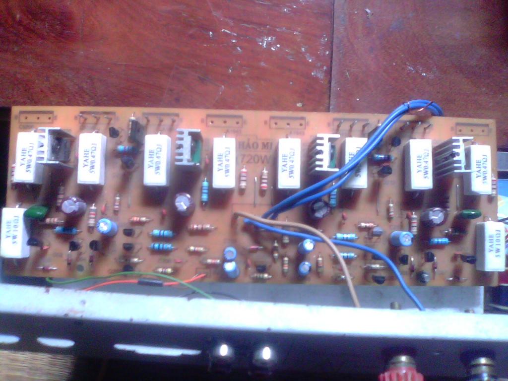

Amply thường chạy ở nguồn thấp nên công suất kém, các bạn thử chạy với biến áp trên 25A nguồn ra 50 VAC xem sao ? mình ráp cái 8 sò ở trên chạy với nguồn đôi 50 VAC = 100 VAC Đấy. khi trở thành dòngđiện VDC thì điện thế không phải nhỏ nữa. đánh rất chất không phải bàn đâu ^^ quan trọng các bạn phải cân chỉnh lại bo mạch chuẩn tí kẻo cháy sò rồi ngồi khóc tiếng miên nhé ^^Công ty chuyên mua bán các mạng
Mình cũng từng ráp men đẩy 16 sò chạy biến thế 25A nguồn đôi 50 vac, đánh tẹt ga 2 cặp 4 tấc đôi. mình thấy trong công suất chủ trọng là biến thế Ampe phải cao, điện thế ra cao thì công suất cao. nhưng phải tìm po mạch cho phù hợp chứ chẳng phải po nào cũng chạy được đâu nhé ^^ mình rất đam mê về amply về công suất cực đại nên ráp cũng khá nhiều loại po bán ở nhật tảo. po mạch mua về 100% phải cân chỉnh lại phân cực kẻo die sò oan uổng mà còn cháy lang po mạch nữa. trước tiên nên gắn thử điện thế thấp nguồn đôi 30vac thử nghiệm sau đó hãy chuyển sang nguồn đôi 50vac nhé kinh nghiệm của mình đấy. tức nhiên nguồn điện cao sẽ sai lệch phân cực nhưng không đáng kể mấy đâu. khi thử thì tốt nhất gắn transitor b688 - d718 gì đó cho đỡ tiếc nếu lỡ cháy... khi gắn sò nhỏ này không nên tải loa nặng quá nhé, chỉ cần nhích nhẹ volume xem mạch đã chạy chưa là ok. khi chạy mà phân cực ổn định thì gắn sò vào và đóng gói đưa lên sàn dập

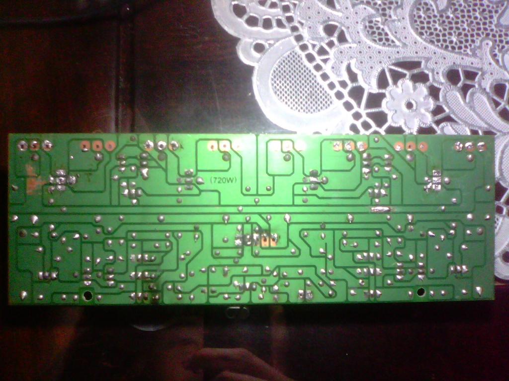

Các po mạch công suất lớn được bán sẵn khi mua về thường thì cân chỉnh bằng cách đo phân cực các con thúc, tăng giảm phân cực thì dĩ nhiên phải kiểm tra điện trở phân cực... thay giá trị 1 vài con điện trở phù hợp là được không phải chỉnh gì nhiều, nhiều po đểu họ gắn điện trở hỏng cho mình đấy. transitor thúc cũng hên xuôi có thể do po mạch bị cháy sẳn hoặc họ cố tình thay vào, cái này nên kiểm tra nguội trước bạn nhé. khái quát là như vậy còn khi kiểm tra thực tế nó có nhiều cái phức tạp nếu chưa có kinh nghiệm. mình đam mê công suất nên từ ngày ra trường đến giờ cũng gần 10 năm mà mình vẫn chưa quên được, tuy bận bịu với công việc khác ngành nhưng thỉnh thoảng có chút thời gian mình vẫn vọc phá mấy po xx hì hì...Nguyên văn bởi api.pro1402 Xem bài viếtnghe ban noi thi cung thich nhi nhung ban co the chi ro hon viec can chinh lai nhu the nao ko ban(van de kiem tra do dat ay)minh còn gà lam xin ban giup do cho.Công ty chuyên mua bán các mạng
Chạy nóng thì tốt, âm thanh trung thực hơn nhưng nóng quá thì dễ die sò... phân cực chuẩn là BE 0.5V Nhưng điều chỉnh tầm 0.4V là ổn nhất. với mức này sò chạy chỉ ấm thôi. chỉnh phân cực bạn xem 1 con transirtor có 3 cực BCE dĩ nhiên bạn phải xem điện áp phân cực giữa 2 chân BE. thay đổi phân cực thì bạn nên kiểm tra con điện trở định dòng IB ấy. nhưng phân cực tuỳ theo nguyên lý từng mạch nữaNguyên văn bởi tubor Xem bài viếtvậy bác Dưỡng có thể hướng dẫn cách cân chỉnh bo ráp sẵn được không hien tại em cũng có 1 bo 8 so chạy rat nóngCông ty chuyên mua bán các mạng
