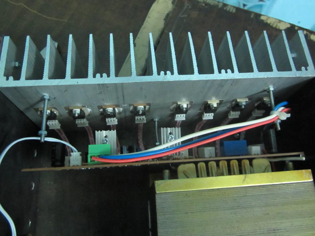

Bác nào có mạch trong cục đẩy cho em xin!!!
Bác chạy bằng sò gì vậy? phân cực 0.25 ? tải ra loa 10v ? thì không thể nào làm sò nóng như bạn nói được. mà mức độ nóng của sò là nóng thế nào ? khi gắn trên tản nhiệt mà nhiệt độ toả ra tầm 40-45 độ thì bình thườngCông ty chuyên mua bán các mạng

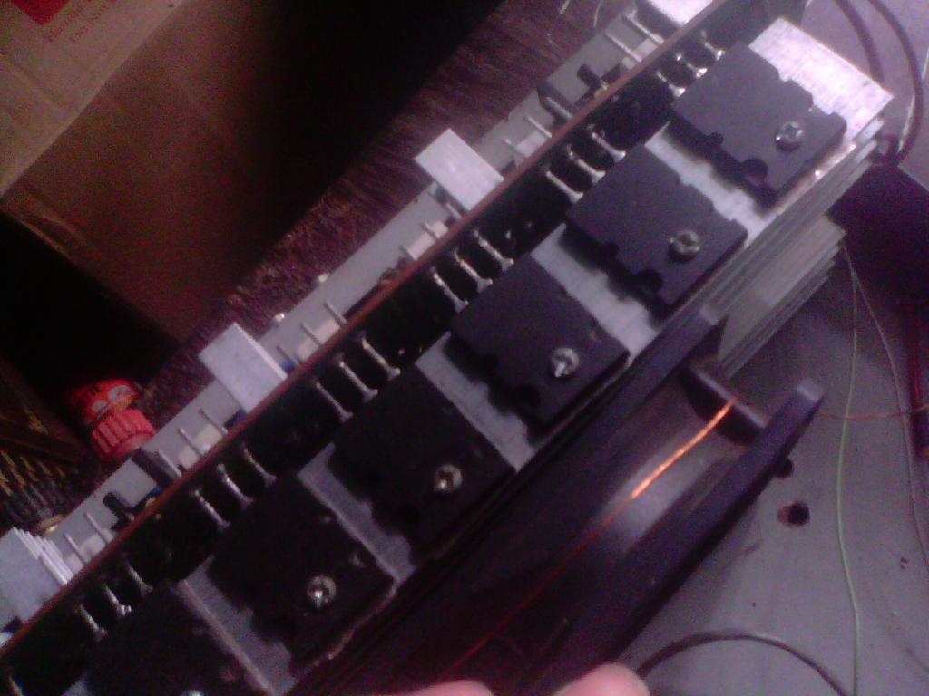

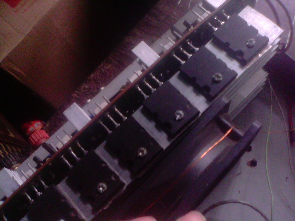

Bạn xem lại bạn gắn đúng sò chưa? mạch trên mình thấy bạn đang thử kênh 4 sò bên trái đúng không? bạn đã gắn đủ 4 sò chưa? sao giống như bạn mới gắn 2 sò vậy ?Nguyên văn bởi tubor Xem bài viếtmạch này của em la hao mi 720w btl chạy nguồn 35 0 35 em đo Ube của nó thì chir 0.25v chạy thì mới có 10v ra loa là tản nhiệt khá là nóng vậy bác có cách nào cho nó đỡ nóng em với[ATTACH=CONFIG]60703[/ATTACH][ATTACH=CONFIG]60704[/ATTACH][ATTACH=CONFIG]60705[/ATTACH]Công ty chuyên mua bán các mạng
không bo đó của em là có 1 kênh thôi mạch BTL hiện tại em đã gắn đủ 8 sò (cái trên là lần trước chụp hình ) c5200 a1943 vẫn cái tản nhiệt đó áp ra loa mới có khoảng 10 v thôi thì chạm tay vào miếng tản nhiệt khoảng 3-4s là rát tay lắm phân cực thì 8 con đều 0.25 v cả
Mạch BTL ở trên bạn gắn đủ sò và dùng sò lớn như thế trong khi phân cực 0.25 thì không lý nào sò nóng như thế được ? bạn đo lúc gắn sò rồi phải không? bạn có thử cho volume nhẹ 1 chút rồi đo phân cực xem ?Nguyên văn bởi tubor Xem bài viếtkhông bo đó của em là có 1 kênh thôi mạch BTL hiện tại em đã gắn đủ 8 sò (cái trên là lần trước chụp hình ) c5200 a1943 vẫn cái tản nhiệt đó áp ra loa mới có khoảng 10 v thôi thì chạm tay vào miếng tản nhiệt khoảng 3-4s là rát tay lắm phân cực thì 8 con đều 0.25 v cảCông ty chuyên mua bán các mạng
Mình vừa xem lại po mạch, mạch này 3 năm trước mình từng ráp rồi, mình cho nó chạy với biến thế 25A điện áp 50.0.50vac mà chạy êm ru không bị nóng như bạn nói. nó chỉ nóng khi tải loa 4 tấc đôi thôi, còn loa 4 tấc đơn thì chỉ ấm ấm. cái po này bạn xem lại 1 số điện trở phân cực xem có con nào hỏng không? mình nhớ lúc ấy mình phải thay hết 2-3 con điện trở và 1 con transirtor thúc. mạch này cân chỉnh hơi phức tạp chút, ngày đó mình mất cả ngày với 2 kênh chứ ko ítNguyên văn bởi tubor Xem bài viếtkhông bo đó của em là có 1 kênh thôi mạch BTL hiện tại em đã gắn đủ 8 sò (cái trên là lần trước chụp hình ) c5200 a1943 vẫn cái tản nhiệt đó áp ra loa mới có khoảng 10 v thôi thì chạm tay vào miếng tản nhiệt khoảng 3-4s là rát tay lắm phân cực thì 8 con đều 0.25 v cảCông ty chuyên mua bán các mạng
Bạn kiểm tra lại phân cực các con tiền khuyếch đại và các con thúc xem ? chắc chắn có con nào đó không đúng phân cực. nếu chuẩn phân cực hết cả 2 bên thì 100% không nóng. mạch BTL hơi khó chịu chỗ này đấyNguyên văn bởi den led Xem bài viếtem đo lúc volume min và 0 có loaCông ty chuyên mua bán các mạng
