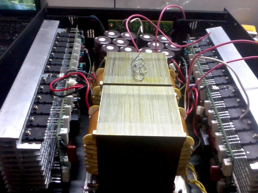

    Vậy nên lắp vào lưng của tản nhiệt thì nhiệt nóng từ Sò thoát ra nhiều cánh nhỏ, chứ lắp vào 1 cánh mỏng manh vậy, nhiệt sẽ tỏa ra k hiệu quả. Bạn xem lắp tản nhiệt như mình nè
    Lắp sò như thế này được 8 điểm mỹ thuật nhưng chỉ được 5 điểm kỹ thuật thôi bác à!

              vậy các bác thấy cái mạch trên của em nâng lên 12 sò được không nó dùng 2 cặp thúc c2073 a940
