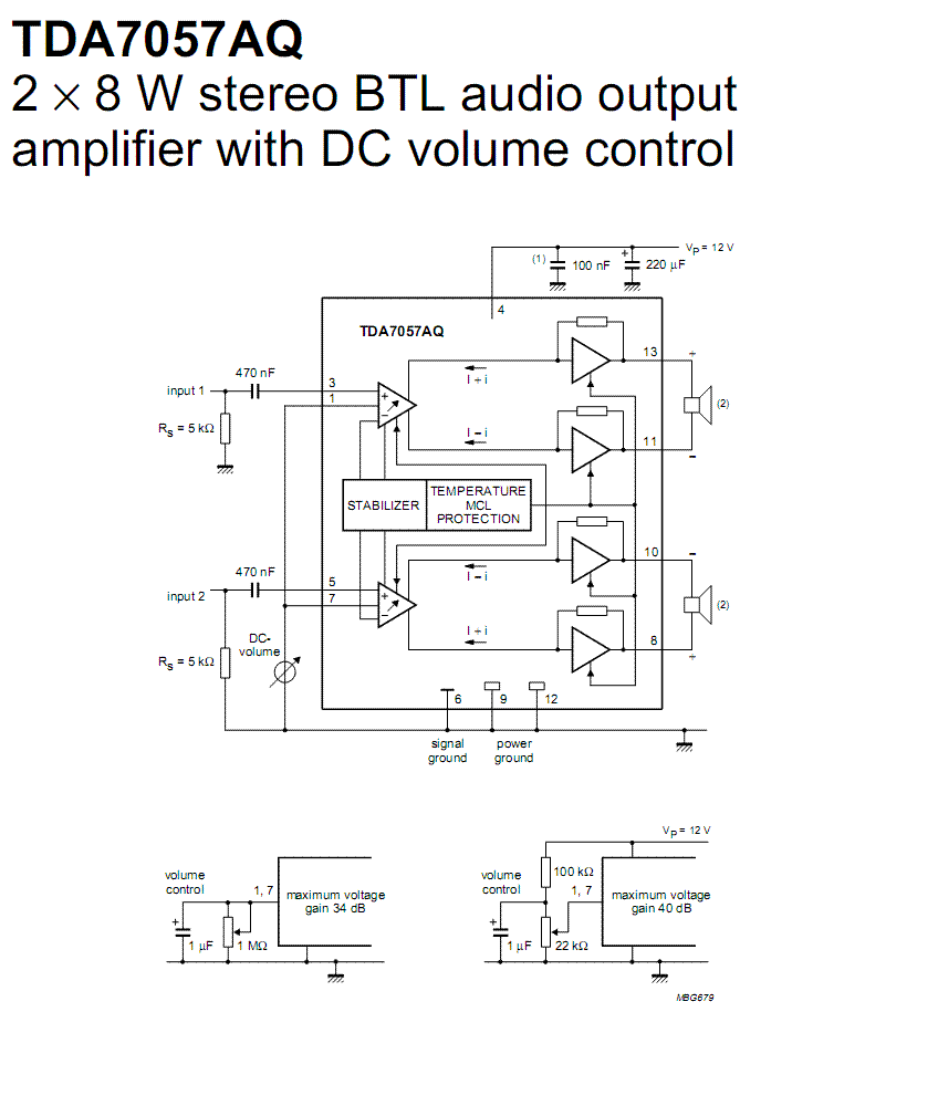

Lựa chọn IC làm Amli cho loa máy tính
nó đây nè, cực ít linh kiện ngoài nha!Nguyên văn bởi pvtien7 Xem bài viếtic đó mạch sao anh. pót cho em xem với !!!Chán ko buồn ký.
con ic này có bán hok anh? có em mua zìa làm liền.hiiNguyên văn bởi tho hoc viec Xem bài viếtnó đây nè, cực ít linh kiện ngoài nha!
Có mà, nó rất thông sụng, là IC CS tiếng của máy samaung vina cái đời máy super horn, tui toàn đi nhặt trong xác máy cũ ở bãi sắt vụn, cực rẻ mà lại hay, nhiều khi thợ xin nhau đượcNguyên văn bởi pvtien7 Xem bài viếtcon ic này có bán hok anh? có em mua zìa làm liền.hii
À mà nếu làm được mạch in thì có thể chon con La4620, con này oánh nguồn đơn 18V cho ra 2X17w, nghe cũng đã ra phết http://www.google.com.vn/url?sa=t&so...0KTMGg&cad=rjaLast edited by tho hoc viec; 25-02-2011, 23:40.Chán ko buồn ký.
hii. thanks bác. cỡ 8w như sơ đồ bác đưa là ok lém rùi. mai em ra nhật tảo mua linh kiện về làm thử coi sao. kết quả ra sao sẽ pót cho anh em xem !!!Nguyên văn bởi tho hoc viec Xem bài viếtCó mà, nó rất thông sụng, là IC CS tiếng của máy samaung vina cái đời máy super horn, tui toàn đi nhặt trong xác máy cũ ở bãi sắt vụn, cực rẻ mà lại hay, nhiều khi thợ xin nhau được
À mà nếu làm đực mạch in thì có thể chon con La4620, con này oánh nguồn đơn 18V cho ra 2X17w, nghe cũng đã ra phết http://www.google.com.vn/url?sa=t&so...0KTMGg&cad=rja
bác cho mình mạch giặt là con này được hokNguyên văn bởi pvtien7 Xem bài viếtsáng mới đi nhật tảo mua zìa. 17K 1 con 7057. mua zìa ráp zô nghe rất ok.hii. thanks anh tho hoc viec đã giúp đỡ
