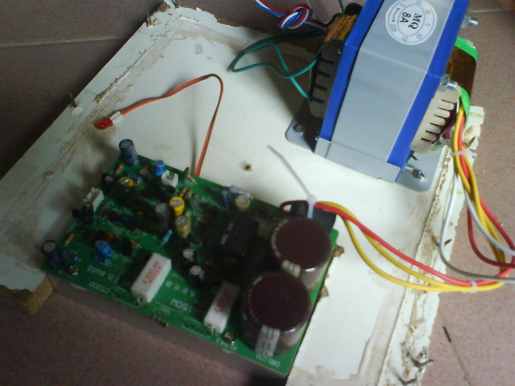

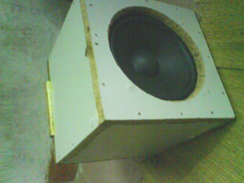

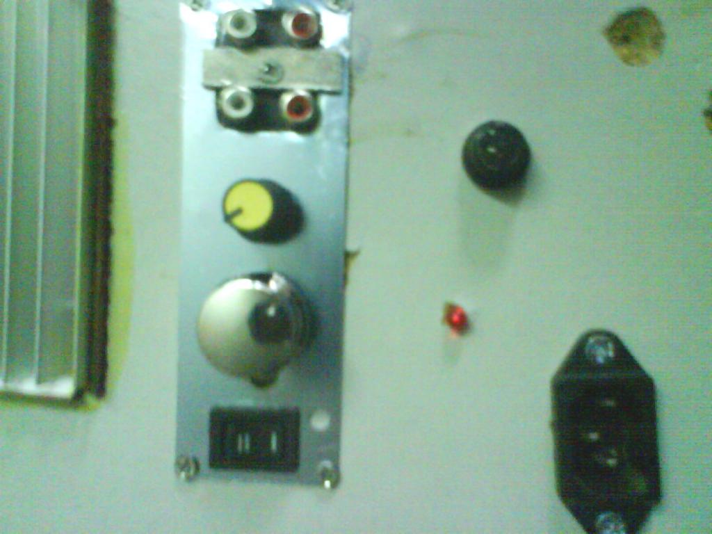

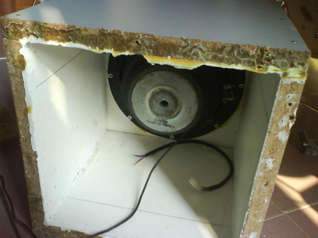

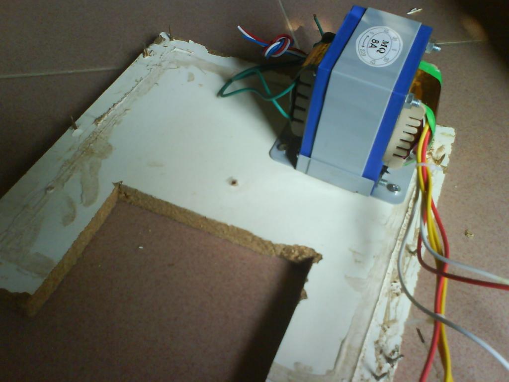

    Hôm nọ đang tính lắp loa 80W nhưng lắp thử rồi nghe ko ăn thua, hôm qua ra chợ trời thấy có bán mạch loa SUB 150W giá 200k, em mua luôn một mạch về (mạch gồm phần pre chạy 2 con 4558 kèm nút chình vol, cross over, phần công suất 150W chạy 1 cặp sò A1943 C5200 kèm miếng nhôm tản nhiệt.

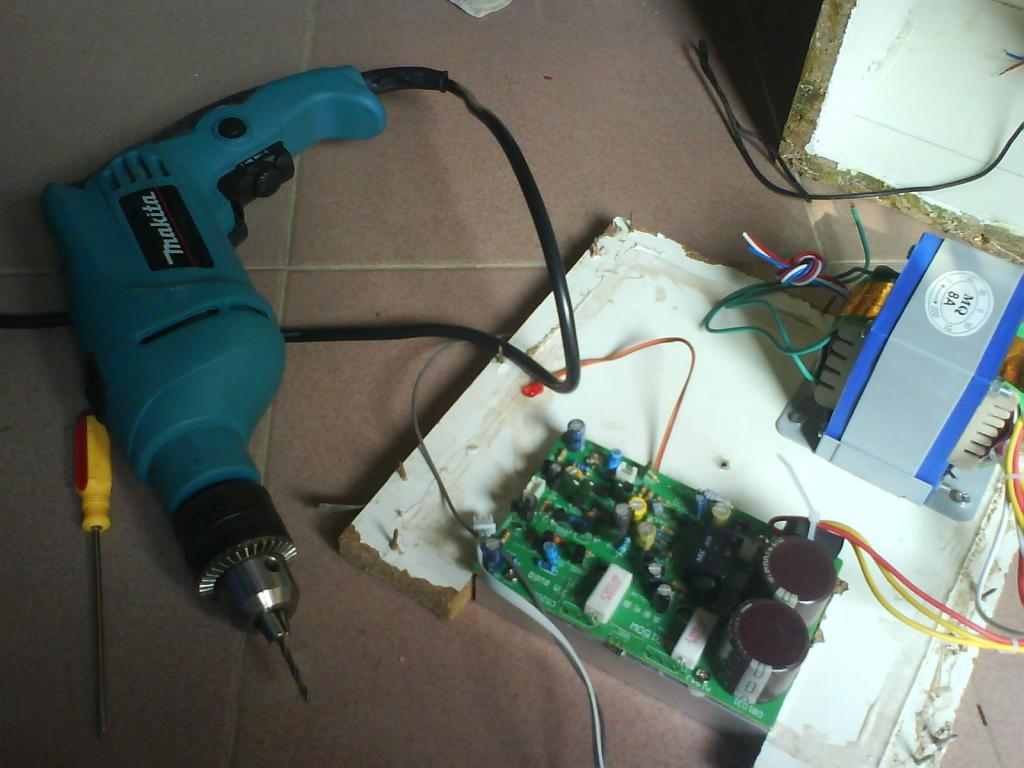

    Mang về nhà em vác cục sub hơi hôm nọ ra cưa và khoan đục:

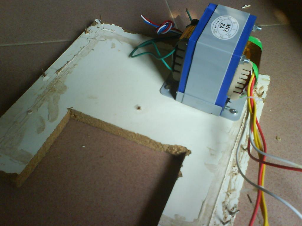

    Gắn biến áp:

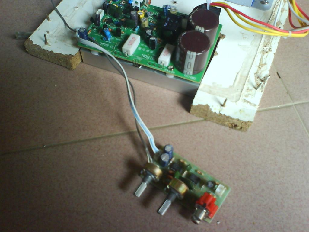

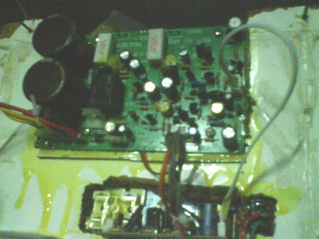

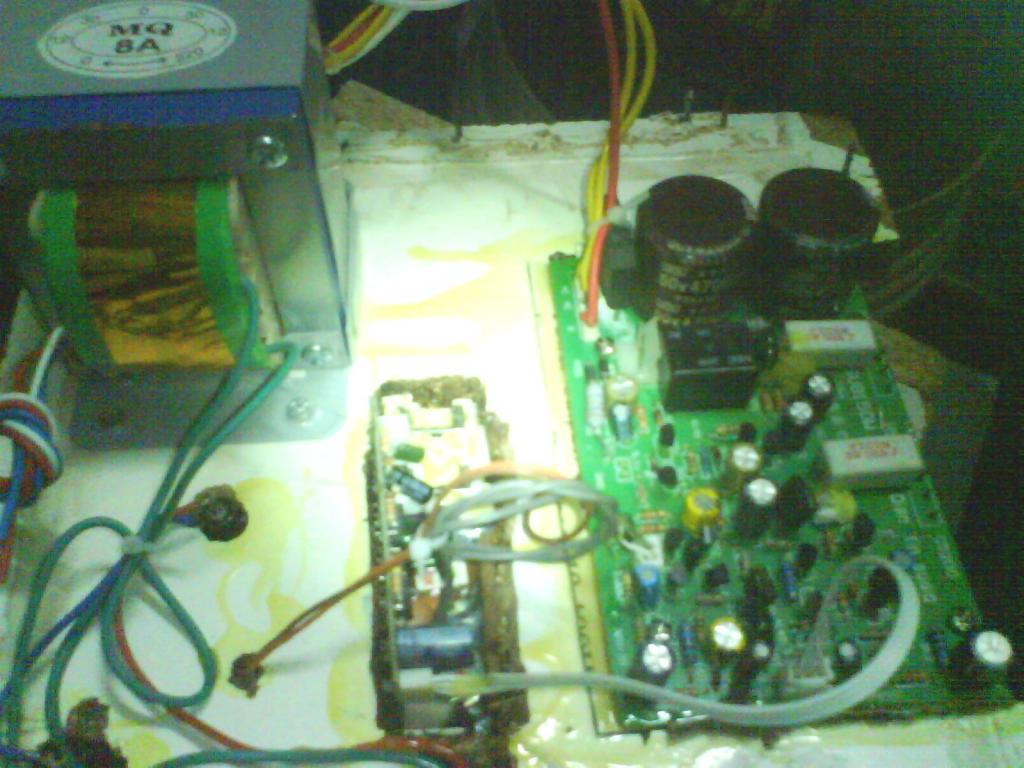

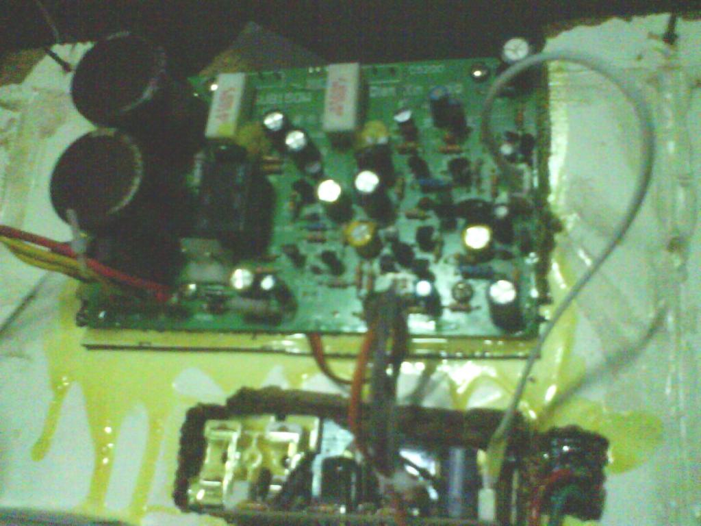

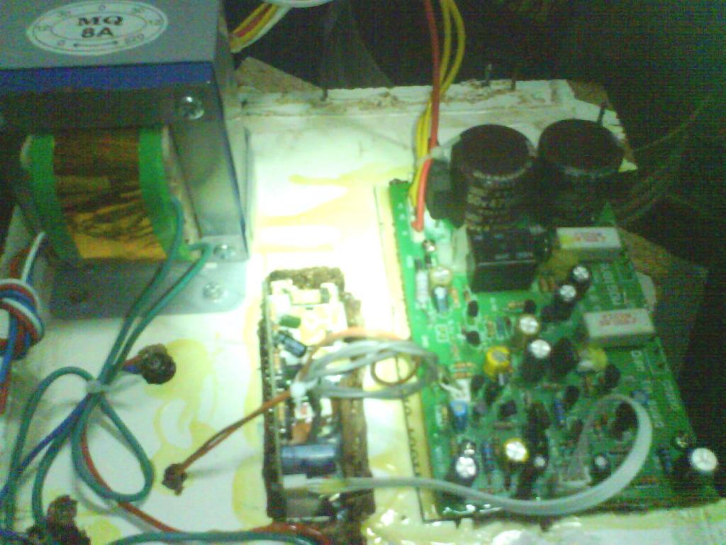

    Gắn bo mạch:

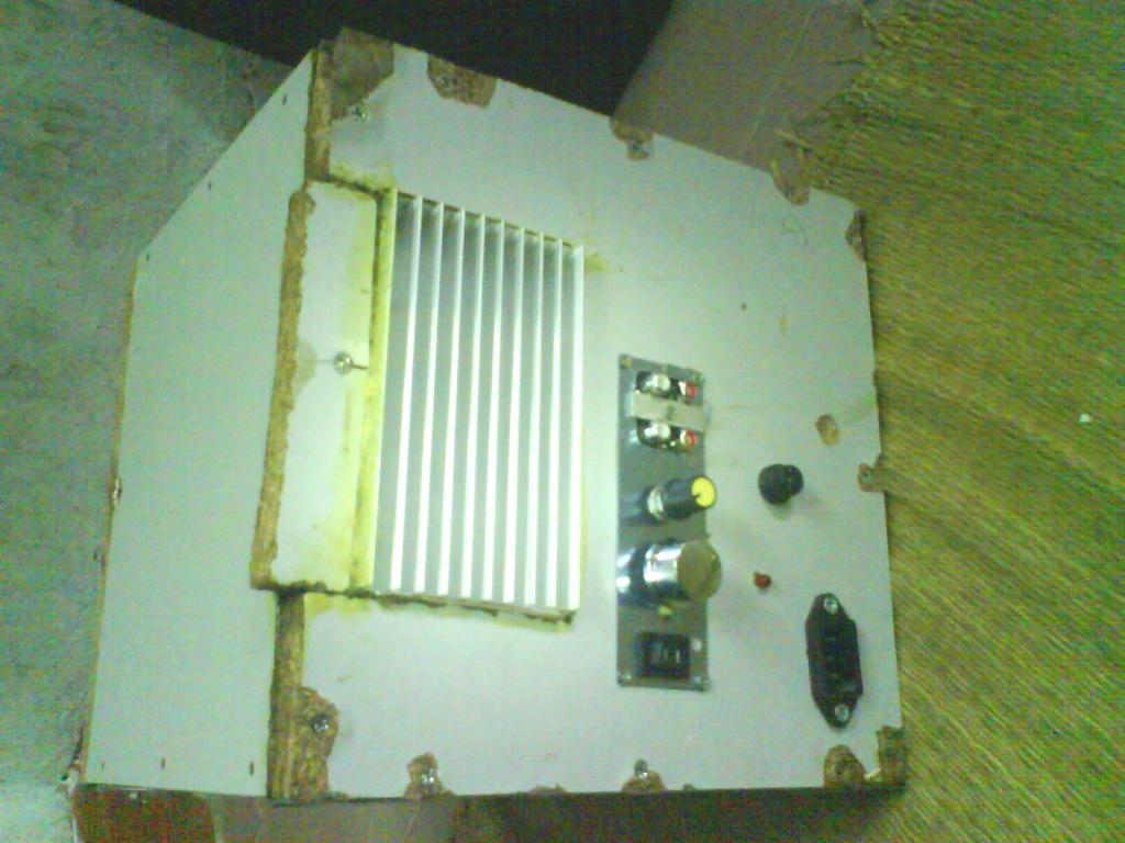

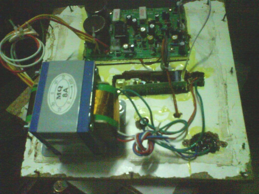

    Sau đó bắt chặt và bít keo con chó (DOG):
    Cần mua gấp chung cư (Hà Nội) diện tích trên dưới 50m2 để triển khai dự án nhà thông minh!!!
    0989313142

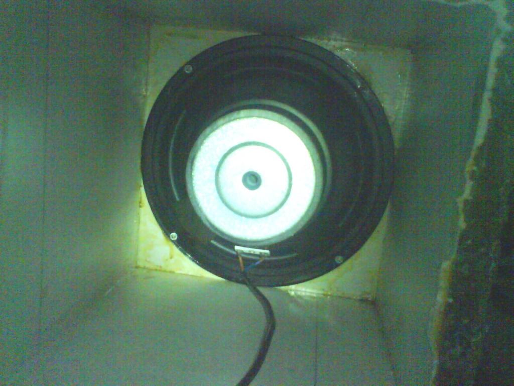

      Và đây là kết quả:
      0989313142
        À còn một khâu quan trọng mà em quên ko chụp hình, đấy là lúc em nó đc mặc một lớp áo lót bên trong nữa, nài nỉ mãi vợ mới cho 2 cái khăn bông dầy cộp làm áo lót trong cho em nó. Ke ke!
        Em này là hoàn toàn kín, ko có lỗ thông hơi các bác nhé! Em ko thích làm lỗ thông hơi vì có thể tăng bass nhưng mà khó kiểm soát bass lắm! Kín nghe nó chắc hơn!
        Trông hơi xấu xấu bẩn bẩn vậy thôi nhưng em nó cho âm thanh rất uy lực, em mở thử rồi mở 50% Vol nhưng chạy xa 15m vẫn nghe có trống trong lòng.
        Tối về em trang điểm cho em ấy tí là OK ngay!
        0989313142
          Em quên chưa estimate cho các bác xem:
          Củ loa 20cm em mua hết 60k, bo mạch tất tần tật 200k, cục BA 8A 130k, thùng gỗ cho là 20k đi, còn lại chi phí cho phụ kiện linh tinh hết xông xênh 40k đi.
          Đủ 450k chưa các bác?
          Các bác có thể mang 450k đi mua đc một cục sub điện cũ nhưng em cá là các bác ko sướng bằng đồ mình tự lắp đâu, mà chắc gì đồ đi mua nghe đã hay??!!
