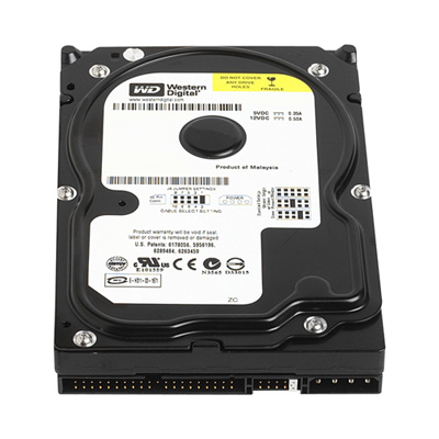

    Mình đang xài ổ cứng Western Digital WD400 Model: WD400BB-00JHC0(kèm hình) 40Gb. Đang sử dụng, hôm rồi tháo ra đem gắn vào máy khác chép dữ liệu khi ráp vào lại máy cũ thì không truy nhập được, mặc dù main vẫn nhận, vẫn nghe được tiếng chạy của đĩa. Thử nhiều lần không được mình đi mua ổ mới về chạy ngon lành, vài ngày sau đem ổ hỏng đó gắn vào thử lại thì chẳng nhận được nữa, cũng chẳng thấy ổ cứng đó chạy luôn. Cho mình hỏi lỗi này là lỗi gì, có khả năng là hư cái bo mạch của nó không các ban? Ai rành giúp mình, dữ liệu quý nằm cả ở đó

      Trước hết kiểm tra lại dây cáp 80 sợi nếu cần thay thử sợi khác , kế đến xem lại jắc cắm 4 chân cái này mà không tiếp xúc tốt hay gây ra những lỗi , thử dùng jắc 4 chân khác trong máy . Nếu những cái trên bảo đảm là tốt thì ổ cứng có vấn đề trên bo mạch điều khiển có thể tìm mượn một ổ cứng khảc cùng model cùng nhãn hiệu thử bo mạch và nếu ổ cứng làm việc thì nhanh chóng sao lưu dữ liệu . Các ổ cứng nếu cứ hay tháo ra và di chuyển rất dễ hư hỏng do va chạm . một va chạm trong khi ổ cứng đang chạy sẽ làm đầu đọc cọ vào bề mặt đĩa và hư hỏng về mặt vật lý này không sửa chữa được.
      mặt khác tĩnh điện cũng gây hư hỏng cho các linh kiện trên bo điều khiển vốn dĩ rất nhạy cảm . Chúc thành công .

        ... bác xem lại jumper đã set đúng chưa????
          anh xen lại jumper và thay dai tin hiệu khác mà không được thì anh có thể thay bo mạch khác như cùng loại thì nó chạy đó,em thấy cái hinh HDD của jumper bi sai rồi

            Mình thử tất cả rồi, mình nghĩ có lẽ nó bị như bạn nói ở trên. Cám ơn bạn đã giúp. Làm sao khắc phục vậy bạn? Mượn cái ổ khác giống nó thì chắc khó rùi, bởi mình ở Huế khó kiếm đc lắm
              Cho nó vào ngăn đá tủ lạnh rồi đem ra cắm, nó sẽ quay lần cuối. Rút điện ra là nó đơ mãi mãi luôn. Đây là cách phổ thông cuối cùng để cứu cái ổ cứng đấy.
              /Nghi ngờ cách của tớ thì cứ hỏi bọn cứu dữ liệu ấy.

                Cách này đã từng nghe qua, nhưng có lẽ là thật đấy, đối với cpu cũng vậy?, bọn tây nó cũng làm vậy, cho vào ngăn đá khoãg 48h sau đó đem ra gắn vào là chạy ngay !

                  Vậy thì tháo bo điều khiển ổ cứng ra , ngâm bo điều khiển ổ cứng vào nước ấm chờ vài phút sau đó cho bột giặt vào dùng cọ quét sơn mềm kỳ cọ sạch sẽ cả hai mặt trên và dưới bo mạch tráng lại vài lần bằng nước lạnh rồi thổi khô (dùng máy nén khí) nếu không có thì phơi hay sấy cho thật khô ráp vào và thử lại , mà nên xem kỹ (dùng kính lúp) coi có chỗ nào trên mạch bị oxy hóa hay không . Nếu bị oxy hóa thì hết cứu . Không xong thì đi hỏi ở các cửa hàng sửa chữa vi tính may ra có chỗ nào có ổ cứng giống như vậy mà hư cơ thì trao đổi với họ . Nên suy nghĩ kỹ trước khi chọn giải pháp bỏ vào ngăn đá tủ lạnh , bạn thử hình dung khi đem ổ cứng ra khỏi ngăn đá hơi nước trong không khí sẽ nhanh chóng ngưng tụ lại trên bo mạch cũng như trên bề mặt các phiến đĩa (vì đĩa cứng đâu phải tuyệt đối kín) cái gì sẽ xảy ra khi gắn vào máy tính một ổ đĩa như vậy , đĩa quay với tốc độ 7200V/phút và đầu từ lướt trên mặt đĩa với khoảng hở nhỏ bằng hạt khói thuốc lá mà mặt đĩa có nước đọng thì tai nạn xảy ra là cái chắc . Dữ liệu nằm trên ổ cứng vẫn còn hy vọng cứu được mà nếu gặp tai nạn này thì hết cứu luôn . Khó kiếm chứ không phải là không có thể nào cũng có cái bị hư cơ chứ . Trước đây tôi có ổ cứng Seagate 40GB cũng không nhận motor cũng không nghe chạy thực sư là nó hỏng bo mạch vì bị oxy hóa các đường mạch dưới bụng con chip điều khiển , hơn 3 tháng tìm kiếm rồi cũng gặp ổ giống như vậy bị hư cơ , đem ổ hư bo của mình đến thay bo của họ vào thử luôn trên máy của cửa tiệm kết quả tốt đến nay đã 8 tháng rồi mà nó vẫn chạy bình thường Mừng vì toàn bộ dữ liệu không mất một byte nào cả mà chỉ tốn có 50K . Nếu tôi bỏ vào tủ lạnh thì đâu còn cơ hội cứu nó nữa . Chúc bạn may mắn như tôi gặp .

                          Oh! mấy cái đơn giản nầy mình đả làm rồi,kể cả đem main tắm nó luôn gần 1 kg xà bông đấy nhé
