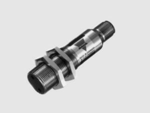

Về sau vớ được con hồng ngoại trong công nghiệp bỏ ra lắp, mưa gió không phải nghĩ nữa.

Còn cái hồng ngoại kia là cảm biến công nghiệp, có bán trên thị trường. Giá khoảng cỡ trên trăm k. Tùy nguồn hàng. Mình tận dụng nên không rõ.
Mua cảm biến đó rồi lấy ngõ ra kich cho mạch trên.
