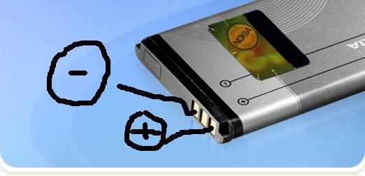

        Nhân tiện có cô chú nào biết cách dùng pin điện thoại hok, con thấy nó có đến 3 cực nên hok bit phải sạc ra răng
                pin điện thoại? cứ đè vô hai đầu như hình nè là sạc tuốt.Không tháo nó ra chỉ có 2 cực thôi .Đỡ mất công dò (+)(-) ...
