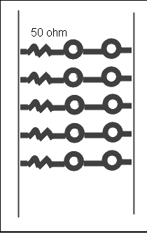

Nếu mắc 1 nhánh, gồm 2 con LED nối tiếp, và nối tiếp luôn với 1 con R 220ohm. Rồi mắc thành 17 nhánh song song, tiêu thụ nguồn 5 volt, dòng khoảng vài trăm mA. Bác phân tích giúp, mạch em điểm yếu ở chỗ nào. Xài LED cùi thôi, chưa cần xịn (200đ/em). Đúng ra là dùng 20 nhánh song song đấy bác.

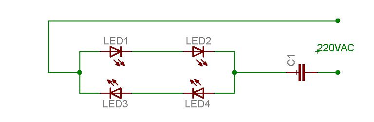

Em cũng từng làm như của bác, hệ quả là dàn led tèo ngay sau vài lần cắm vào mạng điện (có nghĩa là dàn led sẽ chết tức thì ngay khi bác cắm mạch vào mạng điện 220v). Cần phải cải tiến thêm bác à, ít nhất là phải có thêm điện trở phụ mắc nối tiếp với mạch.Nguyên văn bởi duong_act Xem bài viếtÀ mà tôi nghĩ thế này : 2 dãy bóng mắc ngược chiều nhau thì có thể dùng tụ thay cho điện trở công suất để giảm dòng mà tỏa nhiệt rất ít.
2 bản cực nằm riêng không nối điện với nhau thì bóng led sáng bằng niềm tin à? Còn tại sao lại ngắn mạch, kinh nghiệm vậy thôi, tất nhiên cũng có trường hợp hở mạch ( cháy tan tành ...) ka ka...Nguyên văn bởi TheHouse Xem bài viếtMà có LED cháy ở chế độ ngắn mạch sao, có ai chứng minh được điều này ko, nguyên nhân cụ thể thế nào mà 2 bản cực nằm riêng lại ngắn mạch. Hay có cách nào thực nghiệm thử để làm con LED cháy ở chế độ ngắn mạch này thì chỉ em làm thử..
Chắc bác lại dùng tụ hóa chứ gì.Mà không phải tụ trị số bao nhiêu cũng được đâu nhé.Nguyên văn bởi mrcuongcon Xem bài viếtEm cũng từng làm như của bác, hệ quả là dàn led tèo ngay sau vài lần cắm vào mạng điện (có nghĩa là dàn led sẽ chết tức thì ngay khi bác cắm mạch vào mạng điện 220v). Cần phải cải tiến thêm bác à, ít nhất là phải có thêm điện trở phụ mắc nối tiếp với mạch.
Ừm, tụ hóa thì nổ ngay chứ, Em dùng tụ không phân cực, và tât nhiên là không phải tụ nào cũng được... Vấn đề là nếu cắm điện, rồi nhổ mạch ra, cắm điện, vài lần thì mới teo, cũng chưa hiểu nguyên nhân thế nào nữa.Nguyên văn bởi duong_act Xem bài viếtChắc bác lại dùng tụ hóa chứ gì.Mà không phải tụ trị số bao nhiêu cũng được đâu nhé.

Thứ nhất, xin khẳng định lại là mắc song song, nếu cấp đủ dòng đủ áp thì okie. Thứ hai là mình ko mắc mạch kiểu như cậu ví dụ, mà mỗi nhánh là một con R hạn dòng.
Bàn về ví dụ của cậu đưa ra (không rõ, hoặc dùng từ không chính xác). Một nhánh Led cháy chứ ko phải 1 dãy Led cháy, cháy 1 dãy thì ko còn gì để nói.
Theo ví dụ trên, nếu 1 nhánh Led cháy, trên mạch sẽ mất đi 1 nhánh, tổng trở của Led sẽ tăng, dẫn đến tổng trở toàn mạch tăng, U không đổi, hiển nhiên I tăng. Tăng đến lúc nào đó thì die toàn mạch là chuyện bình thường.
Quay lại cái mạch mà mình đề xuất.(có hình bên dưới)
Mạch này dùng nguồn 5v, 500mA. Nhờ các bác phân tích dùm.
Đây em chỉ xin phân tích thử vài trường hợp.
Led trắng R = 100ohm, vậy mỗi nhánh là (100 + 100 + 50 = 250 ohm). Áp là 5 volt, => dòng mỗi nhánh bằng 5/250 = 20mA, 20 nhánh thì dòng tổng là 400 mA
1) Nếu bất kỳ 1 con Led nào cháy ở chế độ ngắn mạch, xem như toàn nhánh đó bị cháy (chỉ mất một con R và 1 Led). Không biết R khi cháy (do quá công suất) có bị ngắn mạch nữa không đây.
+ Nếu có, cháy nguồn
+ Nếu không, chỉ là mất đi 1 nhánh, còn lại 19 nhánh, áp ko đổi, => vấn đề ở phía dưới.
2) Nếu bất kỳ 1 con Led nào cháy ở chế độ hở mạch, thì cũng xem như mất 1 nhánh, và vẫn còn 1 con Led dùng được + 1 em R.

+ TH1: Áp 5V không đổi, tổng trở tăng thành 25 Ohm, theo U=IR, R tăng => I giảm, các nhánh còn lại sẽ sáng mờ. => Vậy nếu cháy hết còn đúng 1 nhánh thì Led sẽ mờ tịt àh, vô lý.
+ TH2: tính theo yêu cầu, U mỗi nhánh bằng nhau, R mỗi nhánh bằng nhau và bằng 250 ohm, vậy I mỗi nhánh là 20 mA, tổng số nhánh là 10, => mạch cần 10x20 = 200mA, và sẽ lấy 200mA từ nguồn. Nếu trường hợp này đúng thì mạch này tốt
+ TH3: tương tự như TH2, dòng cần thiết là 200mA, nhưng nguồn này có dòng là 500mA, vậy dòng này sẽ chia ra và đập chết từng nhánh một, chết theo dây chuyền. Nếu trường hợp này đúng thì phản định luật Ohm I = U/R, dòng I chỉ sinh ra khi đặt áp trên tải.

Nguyên văn bởi mrcuongcon Xem bài viếtEm cũng từng làm như của bác, hệ quả là dàn led tèo ngay sau vài lần cắm vào mạng điện (có nghĩa là dàn led sẽ chết tức thì ngay khi bác cắm mạch vào mạng điện 220v). Cần phải cải tiến thêm bác à, ít nhất là phải có thêm điện trở phụ mắc nối tiếp với mạch.Do tụ bạn mắc trong mạch xoay chiều, khi bạn rút ra đúng thời điểm góc pha 90° áp đạt max trên tụ. Nếu bạn cắm vào, tình cờ góc pha vào thời điểm 270°. Hai áp này sẽ khiến cho dòng qua LED tăng đột ngột nhiều lần vì xung áp (nhất là khi không có trở nối tiếp hạn dòng). Để hạn chế việc này và cũng là để an toàn cho thao tác sửa chữa sau này, cần phải mắc con trở tầm 100K song song với tụ "hạ áp" này.Nguyên văn bởi mrcuongcon Xem bài viếtỪm, tụ hóa thì nổ ngay chứ, Em dùng tụ không phân cực, và tât nhiên là không phải tụ nào cũng được... Vấn đề là nếu cắm điện, rồi nhổ mạch ra, cắm điện, vài lần thì mới teo, cũng chưa hiểu nguyên nhân thế nào nữa.
