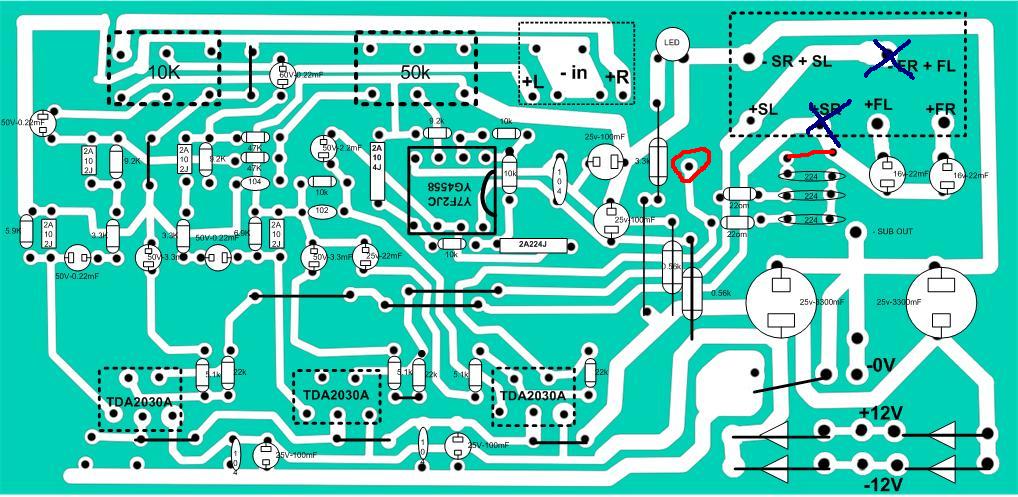

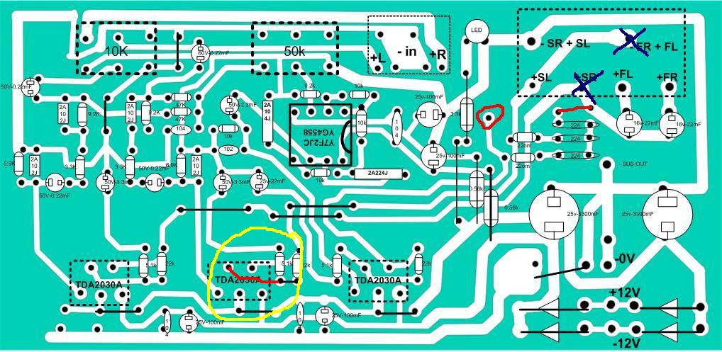

Em khuyên các bác tốt nhất không nên làm theo cái mạch này còn các bác có chí tìm hiểu em chỉ luôn chỗ mắc loa sub cái em đánh tròn đỏ ấy, cái gạch đỏ là phải nối trở 22 ôm theo đường đó cái đánh X màu xanh là nối sang 2 loa vệ tinh tất cả các cực còn lại của loa nối xuống mass. chắc mạch này bác nào mới vào nghề vẽ hả. em chẳng hiểu tại sao có 2 con tụ 16v-22uF ở đoạn đầu ra,chắc định chơi tai nghe vào đấy hả, như thế thì chỉ có 1 kênh thôi, một con phải nối vào kênh kia chứ ?

Bác cho em hỏi bác nhìn sao mà thấy nó lệch pha nhau thế chỉ em vớiNguyên văn bởi thaitri Xem bài viếtChính xác nhìn mạch thì biết. 2 cái SL va SR là lệch pha (tạo tiếng vang) từ R và L của tiếng
