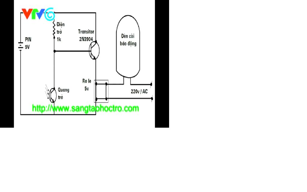

tôi đang thử lắp 1 hệ thống laser chống trộm mấy ngày hôm nay nhưng không hiểu sao nó không hoạt động,sơ đồ tôi sử dụng là
mọi người xem mạch này sai ở đâu không a?
Mạch này chỉ chạy khi quang trở có trị số lớn , keangiauqb xem lại lúc đươc chiếu sáng và không chiếu sáng trị số của quang trở thay đổi ra sao rồi theo đó mà tạo điều kiện thích hợp cho trans kích rờ le hoạt động .
theo mình thì thay vì dùng một con trans bạn hãy lắp phức hợp hai con và tăng trị số R lên cỡ 10k để tăng độ
nhạy và giảm dòng cho quang trở.sau đó cần đấu con trans TẢI // với một tiếp điểm thường mở của rơ le,để
duy trì trạng thái cho nó khi tia laze bị ngắt.
