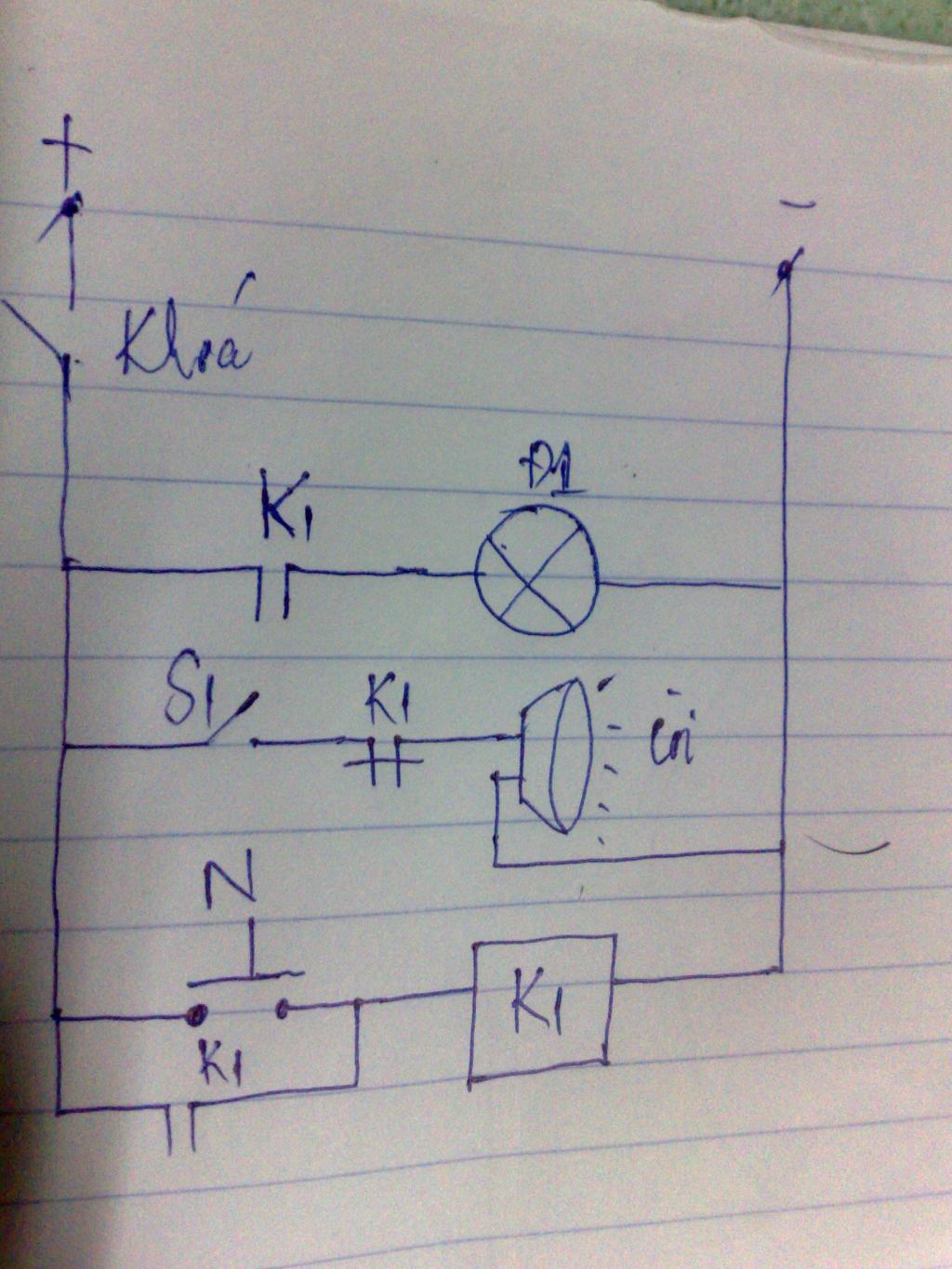

1 mạch chống trộm hiệu quả, dễ làm, giá thành rẻ
Cho các bạn 1 mạch này nhé, đảm bảo cực kỳ đơn giản luôn. Nói sơ qua nguyên lý nhé: Khi đưa chìa khóa vào và bật lên thì đèn nguồn không sáng=> ko đề được=>ko nổ máy được đồng thời còi kêu. Muốn còi không kêu nữa và nổ máy được thì phải nhấn 1 nút được giấu kín.
Các bạn xem file gửi kèm.
Chú thích về mạch: Đ1: là đèn Mo của xe ý
Khóa: là chìa khóa xe của mình đó
S1: là 1 công tắc lắp vào để trong trường hợp mình không muốn còi kêu
K1: là cuộn dây role, mình sử dụng role 12 V 8 chân có đế cắm cho tiện, role này mình sử dụng 1 tiếp điểm thường đóng v à 2 tiếp điểm thường mở.
N1: nút nhấn để cấp điện cho role
Giải thích nguyên lý hoạt động của mạch:
Khi bật khóa lên nguồn 12V của acquy được nối vào đầu của tiếp điểm thường mở của role(K1) =>xe không có điện để đề được(nhưng đạp thì vẫn nổ máy được) đồng thời nguồn 12V đi qua tiếp điểm thường đóng của role(K1) và công tắc bí mật S1(trong trường hợp công tắc được bật từ trước) => làm cho còi kêu. Khi nhấn nút bí mật (N) thì role (K1) có điện, các tiếp điểm của nó thay đổi trạng thái => làm cho còi ngừng kêu đồng thời đèn Mo có điện => đề được, khi thả nút ra role vẫn có điện do được duy trì điện. Như vậy trong suốt quá trình chạy xe thì role vẫn đang đóng nhưng nó không tốn bao nhiêu điện hết, xe mình chạy cả tháng nay vẫn ổn.
Tuy nhiên mạch này chưa tối ưu vì khi bật chìa khóa lên thì không đề được nhưng vẫn đạp nổ máy được, do lúc làm quên chưa nghĩ đến khoản này. Nhưng mà yên tâm, không có thằng trộm nào mà gan đến mức bẻ khóa xe người ta mà còi nó kêu inh ỏi mà vẫn còn dám đứng lại tìm cách nổ máy đâu
, bạn nào muốn tối ưu hơn thì thiết kế lại 1 chút nha, cũng dễ mà.

À cái ổ khóa xe máy của mình thông thường nó có 4 dây, 2 dây đầu vào 2 dây đầu ra, 1 dây đầu vào sử dụng acquy, 1 dây từ đâu ra cũng ko rõ nữa vì ko rành xe máy nhưng chức năng của nó là khi bật chìa khóa lên mình đề được và đạp nổ được xe máy. Cái dây đầu vào của acquy(thường là dây màu đỏ) các bạn giữ nguyên, còn dây đầu ra cắt làm đôi(dây màu đen) rồi nối dây theo sơ đồ mạch trên nhé.
Mong các bác cho ý kiến!Nhận làm mạch, ĐAMH sử dụng vđk Pic & AVR tại tp.HCM

dài dòng quá, đơn giản thế này thoi: http://www.dientuvietnam.net/forums/...ng-trom-88415/
nếu không là xe có khóa tích hợp như AB2011 thì kiếm bộ thu phát RF thay cho nguồn cái đèn kia, hoặc đơn giản hơn kiếm cái chuông cửa không dây ấy, cái gon gọn mà làm.
Cái của tôi làm hoàn thành rồi đó, xe đã chạy đc 6000 km kể từ ngày làm ra mà chưa hề hấn gì, còn nếu muốn dùng sóng RF thì cũng được thôi, chỉ cần bác yêu cầu ntn thì tôi sẽ thiết kế cho phù hợp,rất vui đc hợp tác với bác.Nguyên văn bởi bxtiep Xem bài viếtCác bác à.có bác nào làm được chưa, mang sang chỗ em sản xuất đi,chỗ em chuyên sản xuất cái đồ chống trộm xe máy mà. toàn đồ sịn xuất khẩu thôi à.Nhận làm mạch, ĐAMH sử dụng vđk Pic & AVR tại tp.HCM
