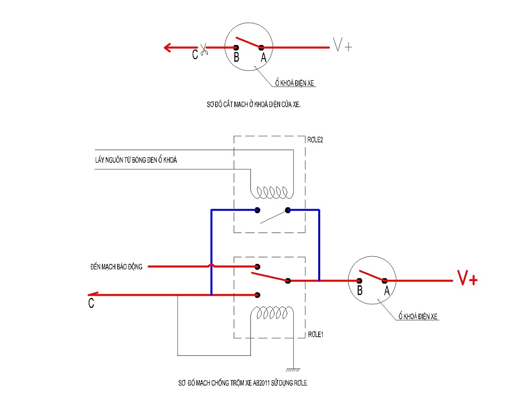

    ở xe AB 2011 có một cái chìa khóa tích hợp nút tìm xe, khi bấm nút (khóa ở chế độ off) thì đèn xinhan nháy và đèn ổ khóa sáng trong vòng 2 phút. sử dụng chức năng này để chế bộ khóa điều khiển bằng cái nút này nhé. sơ đồ nó đây, cực kỳ đơn giản và rẻ: so do mach chong trom xe may AB2011.pdf
    nguyên lý hoạt động thì các bác nhìn vào là biết liền nha.tui đây đã làm và hoạt động rất tốt. các bác chú ý là khi sử dụng nguồn của cái đèn ổ khóa nó chỉ 5v thôi, vì vậy các bác phải bỏ hẳn cái đèn này và giảm độ căng của cái lò xo role 2 nhé vì rơle là 12v. rơle 1 các bác dùng luôn cả 2 tiếp điểm để được dòng 10A. nếu có bất cứ thiết bị thu phát nào nhỏ gọn thì có thể kết hợp ứng dụng để làm cho bất cứ dòng xe nào.

                    Cái này cũng hay nhưng hơi phức tạp và ảnh hưởng đến cấu tạo của xe vì phải tháo đèn ổ khóa và độ lại rơ le
                    Theo mình nên dùng nguồn từ đèn xi nhan thì hay hơn, có người đã dùng cách này rồi!
                      Đã test ok
                      Có cải tiến thêm chỉ cần 1 relơ và còn opto là đc => nhỏ gọn, giảm 1/2 tổn hao điện năng khi khởi động

                        cái mạch này mình làm và đang dùng 3 năm nay rồi giờ F5 cái để các bác nghiên cứu cải tiến. cao thủ nào nghiên cúu giúp mình là khi bị trộm bẻ khóa chuông dang báo động thì chỉ khi bấm lại nút trên khóa thì chuông mới ngừng kêu.
                          Bạn chet_IC cho mình hỏi con rơle 2 lấy từ nguồn đèn soi ổ khóa đó thì mình dùng rơle loại bao nhiêu vol vậy ? Rơle 5v hay 12v hả bạn ?
                            Update: Dùng lệnh tìm xe để kích hoạt rơle,rơle này điều khiển đóng cắt dây mobin đánh lửa. 1)Bật chìa khóa chính,rơle K chưa làm việc,Môbin đánh lửa hở mạch,động cơ không thể khởi động bằng bất cứ hình thức nào! 2) Bấm nút tìm xe,tín hiệu mở khóa lấy từ đèn signal > kích mở Scr >rơle K làm việc đóng tiếp điểm K kín mạch cho Mobin đánh lửa.Trên mobin đánh lửa có 1 dây giắc cắm,cắt dây này và nối với 2 đầu tiếp điểm thường mở của rơle K. 3),Khi tắt chìa khóa chính,hệ thống trở lại trạng thái khóa ban đầu,thực hiện lại từ bước 1 để mở máy. Nối thêm 1 công tắc phụ K2 giấu kín dưới khoang đựng đồ,phòng khi khiển hết pin hoặc hệ thống trục trặc,bật công tắc này On thì xe sẽ về trạng thái nguyên bản. Cắt dây (Đen sọc nhũ ) trên cụm Điều khiển Rf,nối tới đèn phanh.Mỗi khi đèn phanh sáng sẽ reset cụm Rf.Nếu không làm bước này,qua 10 ngày sau sẽ không thể điều khiển được chế độ tìm xe. Ưu điểm : _Giá rẻ,tận dụng được tài nguyên theo xe ( tất nhiên xe phải có sẵn khiển tìm xe,phiên bản cao cấp mới có chức năng này ). _Nâng cấp xe an toàn hơn thành bảo mật 2 lớp.Chìa khóa chính và khiển Rf. Nhược điểm: _Phải can thiệp vào hệ thống điện của xe.Phải phân biệt được màu dây điện của xe(hỏi anh Gồ) _Phải có đồ nghề làm điện,kiến thức nghề điện. _Làm theo hướng dẫn,đúng thì chạy,sai tự chịu cấm kêu,cấm chửi đổng,chửi đổng tự vả vào mồm.
