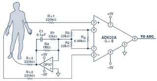

Bác cho cháu xin sơ đồ 1 mạch điện tim đầy đủ được không ah? cháu cần tham khảo, Thầy giáp bảo thiết kế 1 mạch ECG 3 đạo trình mà có thể từ đó thêm các đạo trình dựa trên nguyên lý của nó mà cháu vẫn chưa hiểu hết đk về mạch ECG nên chưa làm tốt được. Cám ơn bác! Email: tran7792@gmail.comNguyên văn bởi vi van pham Xem bài viếtEm ra các cửa hàng bán trang thiết bị y tế mua,bộ dây ecg của Nhật bán mắc lắm đấy.Nếu làm đồ án nên mua loại trung quốc hay mua dây cũ .Em ở Hà Nội xa quá, nếu ở tpHCM tôi sẽ có dây cho em.
Mạch ecg 3 đạo trình hay nhiều hơn cũng chỉ là 1 mạch cơ bản, chỉ khác nguyên lý từ vị trí nào đến nơi đâu mà thôi.(Giống như mạch quét quang báo).Về nguyên lý cơ bản các bạn đã cho mạch nhiều rồi,nếu cần 1 mạch điện thực tế của máy nào đấy thì tôi sẽ chụp lại và gởi cho.Nguyên văn bởi trannd Xem bài viếtBác cho cháu xin sơ đồ 1 mạch điện tim đầy đủ được không ah? cháu cần tham khảo, Thầy giáp bảo thiết kế 1 mạch ECG 3 đạo trình mà có thể từ đó thêm các đạo trình dựa trên nguyên lý của nó mà cháu vẫn chưa hiểu hết đk về mạch ECG nên chưa làm tốt được. Cám ơn bác! Email: tran7792@gmail.com
Em xem lại cách mắc điện cực tại các chi và điện cực ngực.Nói lại lý thuyết dài lắm.Nguyên văn bởi trannd Xem bài viết[ATTACH=CONFIG]43519[/ATTACH]
ví dụ mạch này dùng AD620 khếch đại có 3 đạo trình, nếu muốn cho nên 6 đạo trình thì làm như thế nào bác?
và bác chụp cho cháu xin 1 mạch điện thực tế 3 hay bao nhiêu đạo trình.. cũng được ah.
