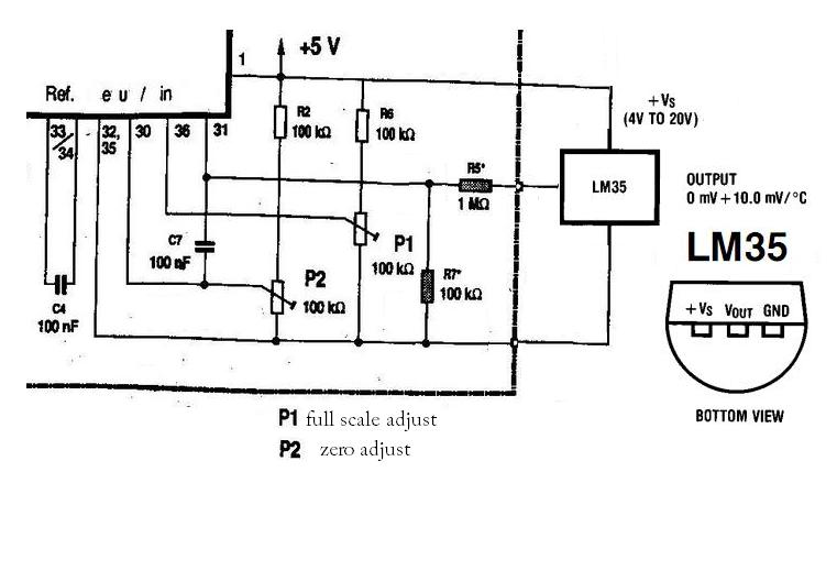

          co ban nao biet thiet ke mach do nhiet do dung lm35 va ic 7107 de hien thi nhiet do ko ,post cho minh xem voi.minh can lam,cam on ban nhieu.

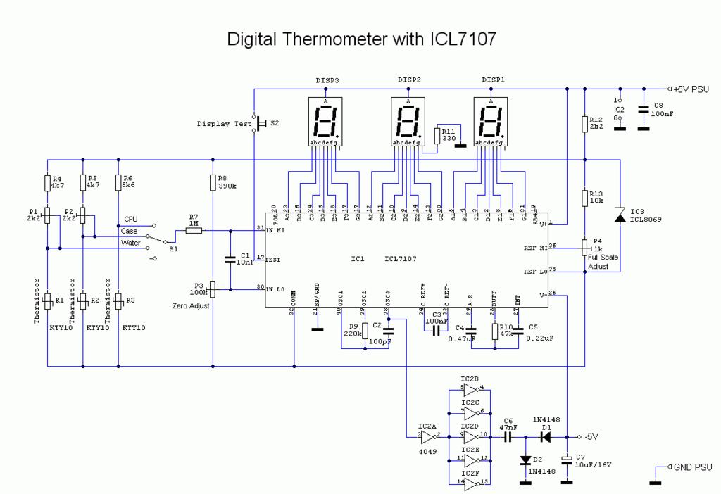

          Bạn sử dụng mạch bác Suoitien và thay thế KTY10 bằng Lm35 như hình sau đây
