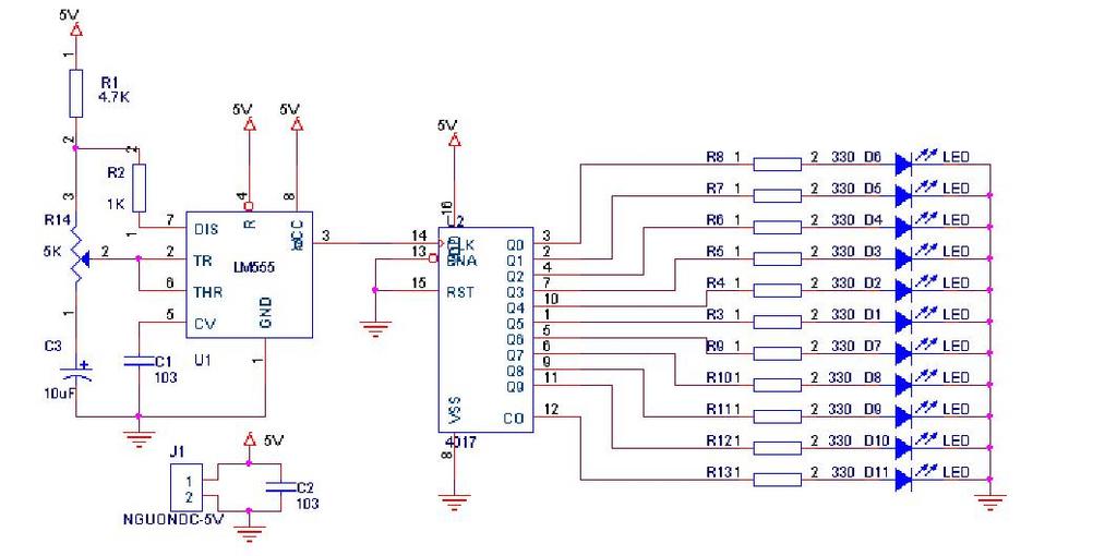

mình tìm được mạch rồi đây. Nhưng mấy hôm nay bận liên tục, vẫn chưa bắt tay làm. Muốn share cho các bạn cùng làm , nhưng làm sao post hình lên đây? Tạm thời, bạn nào cần gấp thì mình sẽ gửi qua mail.

cho em hỏi bà con tí , em điều khiển tốc độ cái quạt bằng PT2248/2249.em cho ra 4 đường data rui/ nhung phần phía sau em ko biết thiết kế sao hết.yêu cầu thiết kế của em la : gồm 4 nút bấm. nút power và 3 nút tốc độ ,khi bấm nút power thì tắt nguồn .bấm thêm cái nữa sẽ bật nút 1 .bấm cái nũa sẽ tắt nguồn,còn các nút khac như khi bấm nút 2 thì chuyển qua nút 2 ,không cần biết là quạt đang chạy nut 1 hay 2 hay 3, tương tự cho các nut 1 và 3,em thiet kế bằng ki thuật số thấy khó khăn quá.nghe mấy anh nói là co 1 con IC chuyen dung j do có thể lam được chuyện này, hinh nhu la 741xx j do.ma em tra hoai ko duoc,nho các anh chỉ dùm em.em dang cấn được giải đáp càng nhanh càng tốtl ,cảm ơn mấy anh nhiều lắm
