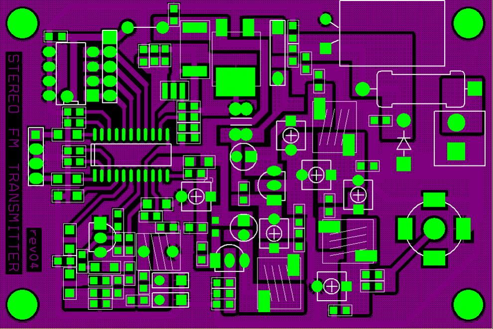

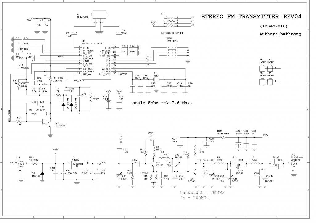

Đây là Sch + Pcb tớ làm. Kinh nghiệm còn ít,có gì sai sót các bác chỉ giúp.
HI-FI Stereo tranmitter
IC cứng hòan tòan ko cần lập trình, lắp theo datasheet thì chạyNguyên văn bởi makio.nguyen Xem bài viếtcon BA1404 dùng pm gì để lập trình cho nó hả các bác.Ai có code hay tài liệu cho em xin để tham khảo đc ko zậy???
