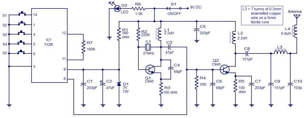

Xin giúp đỡ cách thay đổi linh kiện mạch thu - phát để tăng công suất phát sóng.

--- có thể bạn thay R4 = 2,2k và R5 = 10 ôm nó sẽ phát tốt hơn ... Còn theo kiểu " em mới kiếm được " mà chưa làm ... bạn hãy làm cho nó chạy đi đã rồi hãy tính tiếp !Module RF chuyên dụng điều khiển, truyền dữ liệu, thiết kế đề tài, dự án điện tử - chuyển giao công nghệ... ĐT: 0904964977 - email: dientuqueduong@yahoo.com

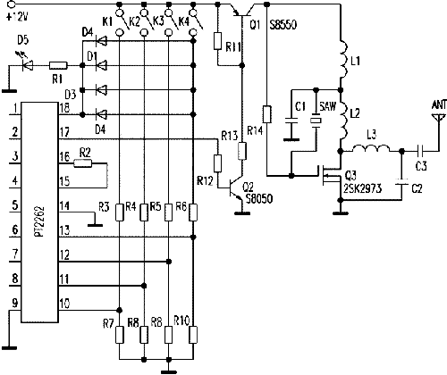

Nghe bác Quế Dương nói vậy thì chỉ cho em sơ đồ mạch phát 315MHz cự ly 500m-->1000m nha, em trình độ trường điện từ cũng có hạn mà thích nghiên cứu khám phá món này. Em đã lột xác khá nhiều chuông không dây và mạch thu phát ngoài chợ rồi, mua đồ lắp sẵn thì không thích nên nhờ bác chỉ giúp. Có gì thì mail giùm em : Thinhnguyen97kdd@gmail.com
Mình không có nhiều thời gian để soạn thảo và gửi email cho người này hay người kia, mình lục lọi trong máy tính có cái sơ đồ này mình sưu tầm từ lâu lắm rồi ( không rõ nguồn gốc và thông số). Ở cái mạch phát mà mình sưu tầm có một sai sót nho nhỏ ở vị trí các đầu công tắc K và đi ốt ( theo mình mỗi đầu diode phải gắn vào K )... còn lại là hoàn hảo . ( mình để nguyên bản không sửa chữa ! )Nguyên văn bởi thinhnguyen Xem bài viếtNghe bác Quế Dương nói vậy thì chỉ cho em sơ đồ mạch phát 315MHz cự ly 500m-->1000m nha, em trình độ trường điện từ cũng có hạn mà thích nghiên cứu khám phá món này. Em đã lột xác khá nhiều chuông không dây và mạch thu phát ngoài chợ rồi, mua đồ lắp sẵn thì không thích nên nhờ bác chỉ giúp. Có gì thì mail giùm em : Thinhnguyen97kdd@gmail.com
cái này khoảng cách chắc > 500m đối với các module thu " hàng cỏ ", và có thể 1000 - 1500m LOS với những module thu có chất lượng độ nhạy cao.

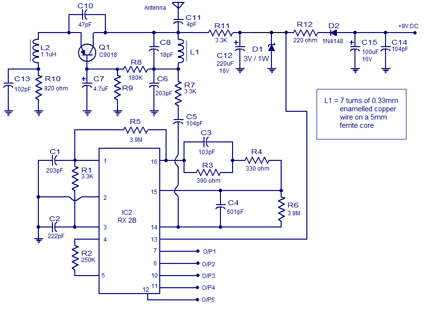

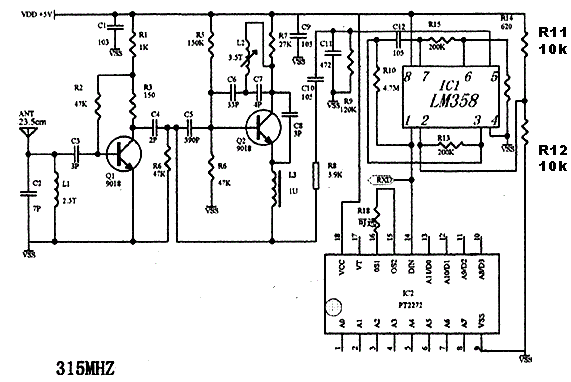

mạch rất đơn giản, có thể tự phân tích được (cái này chắc dễ thôi, bạn lột xác nhiều loại rồi lại thích nghiên cứu khám phá nữa... thể nào cũng bắt gặp những mạch như thế này
)...và kiếm đủ linh kiện thì có thể làm. Một mạch là mạch phát, mạch kia là mạch thu có gắn PT2262/PT2272 ( của Tàu Khựa bán ngoài thị trường )
