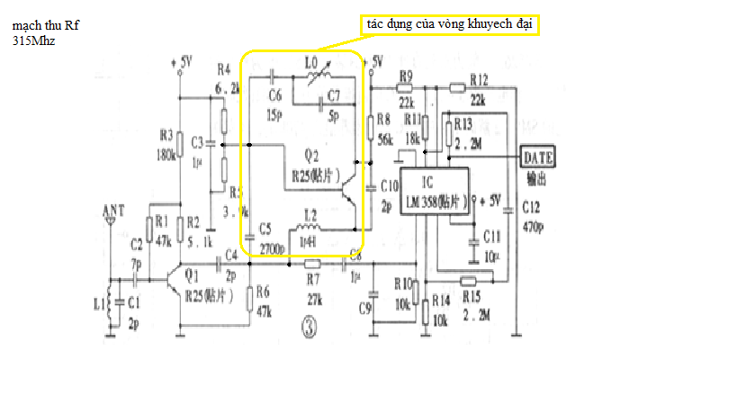

em có cái module thu phát rf 315mh, có 4 kênh, sử dụng ic pt2262 và pt2272 , nhưng em chỉ sử dụng có 1 kênh, em cho nó kết nối với vi điều khiển, khi em muốn sử dụng chức năng này thì em cho vi điều khiển kích ra 5 xung vào bên phát, khi muốn sử dụng chức năng khác thì kích ra 10xung, nhưng chỉ có thế làm được ở khoảng cách gần chứ khoảng cách xa(khoảng 2-3m) thì lại không làm được, bác nào có biết tại sao, hay là có cao kiến gì trong vụ này không, xin giúp em với
mạch thu phát rf 315m
PT2262/PT2272 mà làm được như vậy thì quá tốt rồi . Sao không dùng Vi điều khiển mà mã hóa/ giải mã luôn lại dùng PT2262/PT2272 ... khổ thế !Nguyên văn bởi quochien9999 Xem bài viếtem có cái module thu phát rf 315mh, có 4 kênh, sử dụng ic pt2262 và pt2272 , nhưng em chỉ sử dụng có 1 kênh, em cho nó kết nối với vi điều khiển, khi em muốn sử dụng chức năng này thì em cho vi điều khiển kích ra 5 xung vào bên phát, khi muốn sử dụng chức năng khác thì kích ra 10xung, nhưng chỉ có thế làm được ở khoảng cách gần chứ khoảng cách xa(khoảng 2-3m) thì lại không làm được, bác nào có biết tại sao, hay là có cao kiến gì trong vụ này không, xin giúp em vớiModule RF chuyên dụng điều khiển, truyền dữ liệu, thiết kế đề tài, dự án điện tử - chuyển giao công nghệ... ĐT: 0904964977 - email: dientuqueduong@yahoo.com
Vậy là không làm được sao bác, em tưởng đâu dùng pt2262/pt2272 sẽ tốt hơn chứNguyên văn bởi queduong Xem bài viếtPT2262/PT2272 mà làm được như vậy thì quá tốt rồi . Sao không dùng Vi điều khiển mà mã hóa/ giải mã luôn lại dùng PT2262/PT2272 ... khổ thế !

em mới tìm hiểu về thu phát rf nên kiến thức còn hạn chế mong annh chỉ bảo dùm cho.
A xem hộ em 2 phần code thu phát giao tiếp với PIC18F4520 có sai chỗ nào không.mà khi bấm công tắc led lại không sang vậy.
THAK YOU A trc!!!!
