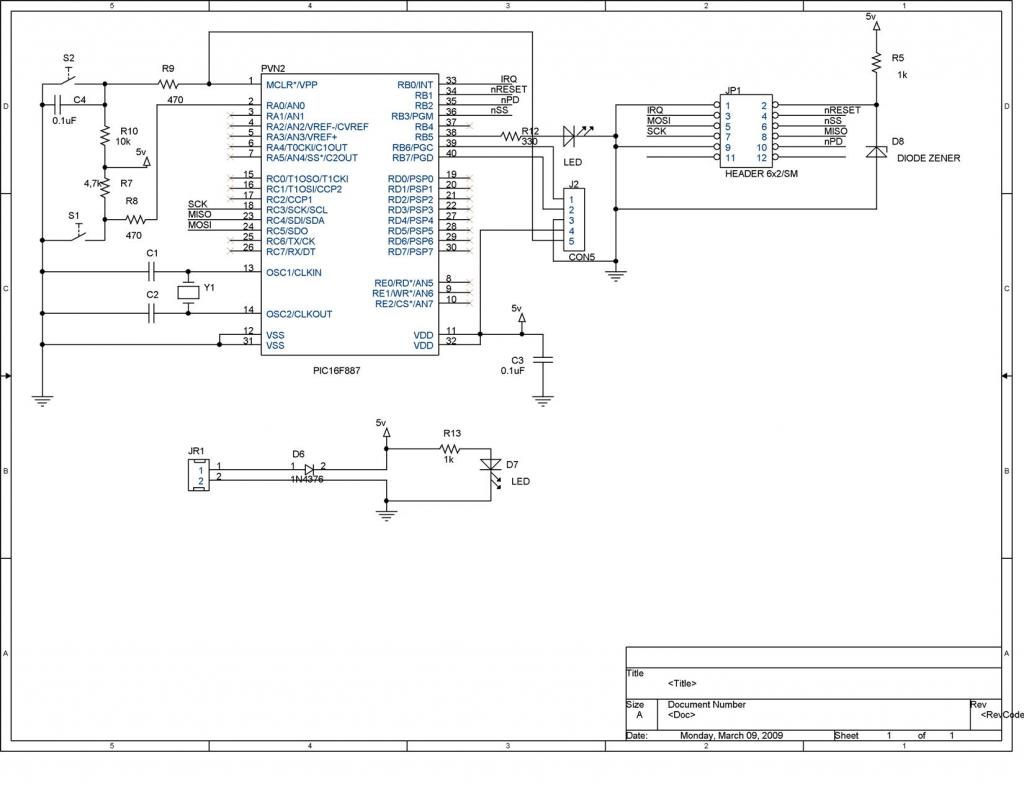

    Em đang làm đồ án về con CYWUSB6935 WirelessUSB LR nhưng đang gặp vài vấn đề như sau:
    1. Về nguồn VCC ,datasheet nói Vcc là 3,3v nhưng sao khi cắm module nó vào thì áp ko ổn định và thường chỉ đạt 2,2 -2,5v thôi???
    2,Không biết có phải do áp như trên hay ko mà khi ghi và đọc các thanh ghi của module bằng SPI thì lúc được lúc ko

    Có ai đã làm rồi giúp em với nha
    gửi schematics lên cho bà con nhờ, chỉ có code ko thì chưa chuẩn bệnh được đâu.

      Sơ đồ đây ạ
      Mà em mò ra được vì sao đọc và ghi ko được rồi
      sai sót ở đoạn này
      setup_spi(SPI_MASTER|SPI_L_TO_H|SPI_CLK_DIV_16);
      Đúng là :
      setup_spi(SPI_MASTER|SPI_L_TO_H|SPI_XMIT_L_TO_H|SP I_CLK_DIV_16);
      Sườn lên sườn xuống gì đấy
        Chào Em,
        Mạch ổn áp em dùng zenner như vậy là không tốt. Áp thay đổi là do công suất con wireless thay đổi. Em nên thêm tụ lọc vào nguồn 3,3v và thay zenner bằng IC ổn áp LM1117
